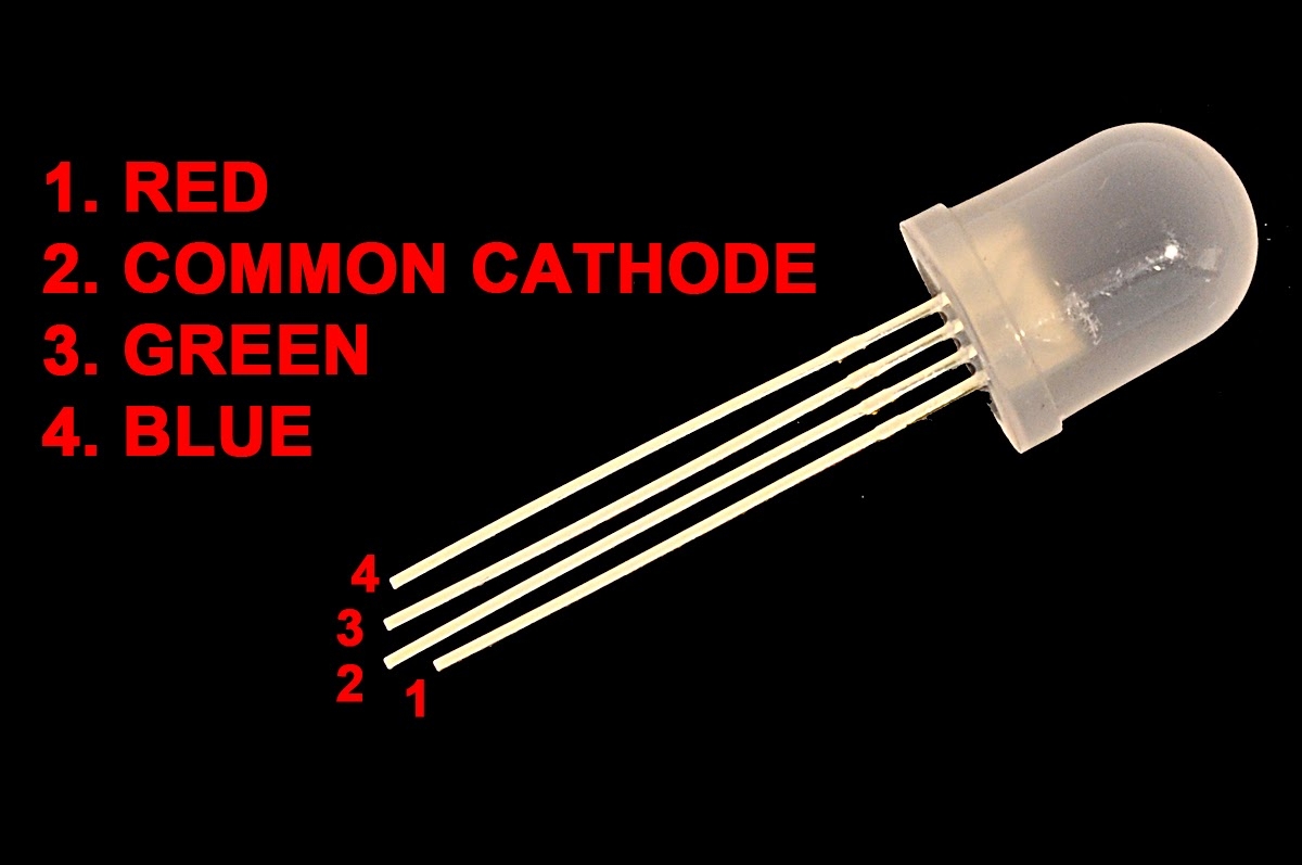

    Tak. Może tam być dioda SMD 4 nóżki.pilot hormann BS - nie świeci niebieska dioda I wtedy świeci na trzy kolory. Ewentualnie taka. pilot hormann BS - nie świeci niebieska dioda

    A na jakiej podstawie Kolega stwierdził że jest 4 kolorowa?
  • #11
    davidoffgold
    Level 10  
    sprawdziłem na drugim takim pilocie :) jest zielony, niebieski czerwony i pomarańczowy
  • #12
    Pedros050
    Level 43  
    To teraz pasuje sprawdzić multimetrem czy ta dioda 4 kolorowa jest sprawna?

    Level 12  
    W moich dwóch pilotach hormann "padła" LEDa RGB niebieska. Po rozmontowaniu pilota sprawdziłem multimetrem na zakresie "kontrola diody" świecenie trzech kolorów : zielona i czerwona OK ,niebieska uszkodzona. Zastanowiła mnie niska wartość rezystancji rezystora od LED niebieskiej który ma tylko 9,8 oMa a czerwonej i zielonej po 197 oMa ale w obu pilotach tak samo więc chyba OK. Wylutowałem i podstawiłem nowe (dobrałem pod kątem rozmiaru LEDa i rozstawu nóżek).Piloty po złożeniu świecą wszystkimi dostępnymi (w tym wypadku 4) kolorami.
    Do wylutu polecam tylko lutownicę z cieniutkim grotem plus dobry topnik (malutkie pady ).
