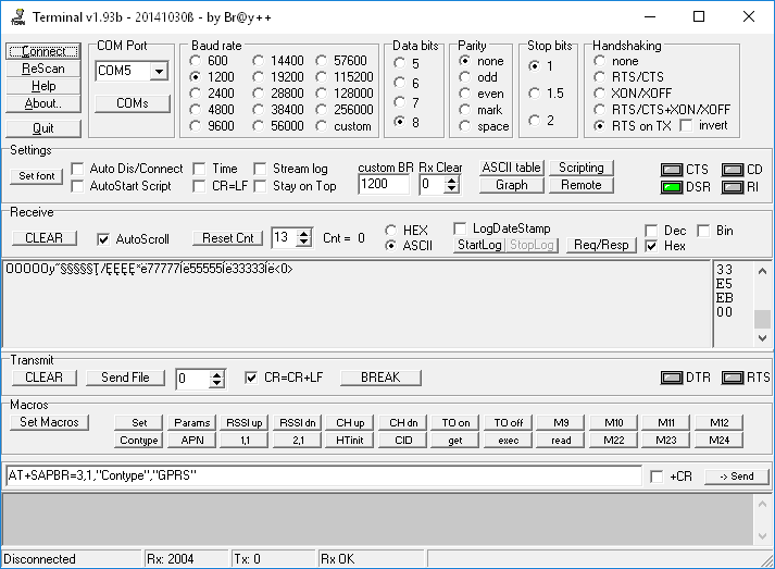

Atmega8 Bascom Uart - Nieprawidłowe znaki na terminalu po użyciu PRINT
adam220 25 Sty 2018 14:18 2607 45
  • #1 16987701
    adam220
    jest Atmega8.
    Niby wszystko dobrze podłaczone i skonfigurowane, ale coś jest źle bo na terminalu , po użyciu PRINT, widać krzaczki zamiast znaków.
    Kod
    Kod: VB.net
    Zaloguj się, aby zobaczyć kod
    a na terminalu zamiast
    aaaaaa
    widać
    000000y=
    Liczba znaków się zgadza. Ale znaki inne...
    Zmiana w kodzie na inne znaki np bbbbbb powoduje wyświetlenie sekwencji
    $$$$$$y=
    Ten "y=" na końcu to znaki CR/LF które znikają gdy da się średnik po komendzie print.
    NIe wiem co jest źle.
    Zasilanie 3v3,
    Fusy E1 D9, co moim zdaniem oznacza wewnętrzny oscylator 1MHz
    Programuję USBasp
    "avrdude" -p m8 -c usbasp -P lpt1 -U flash:w:"c:\Users\(...)\print.hex":a -U lfuse:w:0xe1:m -U hfuse:w:0xd9:m -v
    Taktowanie chyba poprawne bo waitms 1000 rzeczywiście daje 1s przerwy.
    Proszę o pomoc.

  • #6 16987887
    maly_ninja
    adam220 napisał:
    aaaaaa
    widać
    000000y=
    $$$$$$y=
    To nie są do końca krzaki. Te znaki są ze sobą powiązane, tzn. a -> 0, b -> $ i \r\n -> y=. Wygląda na to, że jest błędna konfiguracja uarta, upewnij się, że na pewno masz ustawiony 1200,8n1. Może spróbuj włączyć inny terminal?

    Zrzut z terminala:
    Widać na nim odpowiedź Atmegi8 na taki kod:

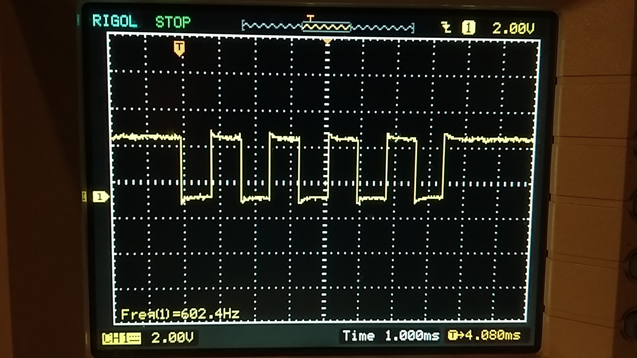

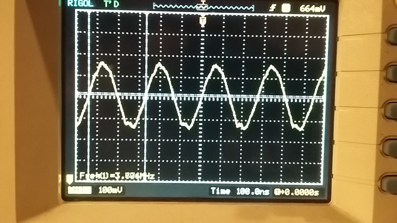

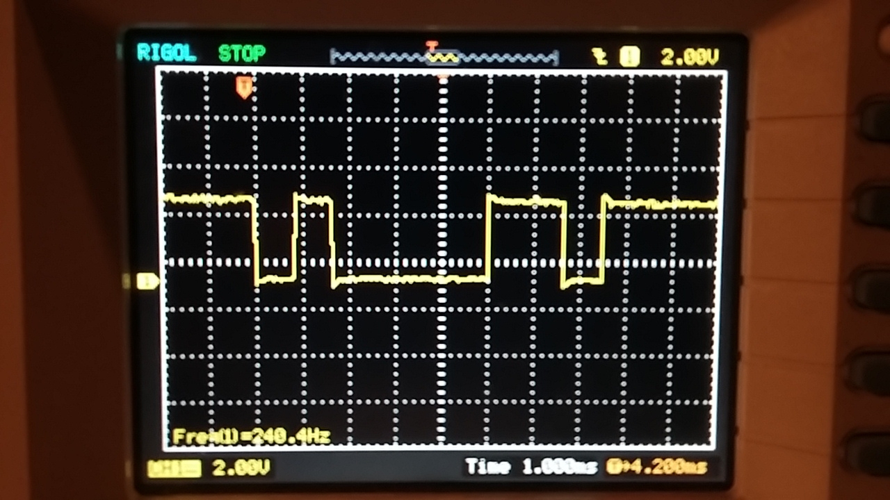

  • #29 16990402
    adam220
    Podłączyłem oscyloskop...
    1) do oscylatora,
    częstotliwość 3,60-3,70MHz, czyli OK
    zrzut:
    2) do TX-a przy prędkości 1200 wysłano znak "a" bez znaków końca linii
    zrzut:
    2 kolejne znaki charakterystyczne - może ktoś pomoże zdekodować:
    1) znak zapytania czyli ASCII 63, czyli 111111 same jedynki
    zrzut
    2) znak U czyli ASCII 85 czyli 1010101 naprzemiennie
    zrzut
    Może coś nie tak z timingiem?
    Zdjęcia ostre tym razem działka to 1.0ms (użyto1200baud)
    @krzysiek_krm @Kuniarz @kamyczek
    co koledzy na to?
  • #30 16990600
