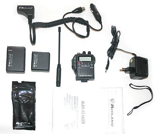

Generalnie chodzi o zasilenie tego radia w domu. Mam pojemnik na akumulatory, ale nie mam akumulatorów, a zasilacz, który jest pokazany wyżej działa tylko z akumulatorami w środku.
Taki zasilacz będzie dobry?

Odpowiedź to, albo zasilacz transformatorowy z gniazdem zapalniczki, albo impulsowy ale odpowiednio skonstruowany, czyli z zapasem mocy rzeczywistej i dobrym odfiltrowaniem, a nie zabawki z Chin z lipnym opisem i zawyżonymi parametrami. Może być z komputera PC ,albo z laptopa ,ale z laptopa uważaj aby był na 12V a nie na 18-19V!
Zaopatrz się w zasilacz dedykowany do takich celów. Wszelkie kombinowanie z przypadkowymi zasilaczami, zakończy się uszkodzeniem tego bądź co bądź, fajnego i wcale nie tak taniego CB. Po za tym zasilacz jaki Tobie jako przykładowy w moim poście proponowałem, można również użyć do innych celów warsztatowych, np. naprawa samochodowego OR na tzw. "stole".
Dobra Panowie bo widzę zaczyna się mieszanie.Zatem czas na konkrety.
Konkrety są takie:
To radio jest zasilane w swojej strukturze przez stabilizator kia7805 , jego napięcie wejściowe jest 35-40V.
Druga trakcja leci na stabilizator oparty o diodę zenra oraz tranzystor jego napięcie złącz ok.30V.
Trzecia linia to zasilanie wzmacniacza m.cz. TDA2003 i jego napięcie max jest ok.40V.
Poza tym są odczepy z linii 3-cie na tranzystory mocy KTA1241 oraz KTA1658 ,napięcia przebicia złącz(C-E) to ok.20-30V.
Najniższą barierę napięciową stanowią kondensatory na wejściu na reduktora mocy Q28 i są one na napięcie 16V. I zadałem sobie trud sprawdzenia not aplikacyjnych wszystkich wymienionych elementów oraz schematu tego radia.
Wniosek jest zatem bardzo prosty , napięcie zasilania tego radiotelefonu musi być mniejsze od 16V, ot i cała tajemnica. Im wyższe, tym lepsze ale mniej jak 16V.

6 ogniw AA (R6) daje nam napięcie zasilania równe 9V. Tu sprawa jest prosta i jasna.
Natomiast napięcie robocze akumulatorów Ni-MH to 1,2V * 8 sztuk = 9,6V. Trzeba jednak pamiętać, że w pełni naładowany akumulator ma napięcie 1,45V do 1,5V co daje nam 12V. By w pełni naładować akumulatory do napięcia 12V ładowarka musi mieć odpowiednio wyższe napięcie. Jakie? Doczytajcie w internecie.
W instrukcji jest podany pobór prądu (około 0,9A) z BATERII a nie z zasilacza zewnętrznego, czyli uśredniając dla 9V.
Zasilacz do ładowania akumulatorów powinien zapewnić odpowiednie parametry by nie uszkodzić akumulatorów. Zasady ładowania są tutaj:
Spoiler:
Akumulatory NiMH posiadają wyższą pojemność w stosunku do akumulatorów NiCd. Oznacza to istnienie większej ilości aktywnej substancji w tej samej objętości. Substancje te mają więc mniejszą objętość do rozszerzania się w obudowie, co powoduje zmniejszenie szybkości reakcji chemicznych. Następstwem tego jest wolniejsze ładowanie akumulatorów NiMH, a proces ładowania wymaga dokładniejszej kontroli w celu uniknięcia przeładowania. W obydwu typach akumulatorów znamionowe napięcie ogniwa jest równe U=1,2 V. Ładowanie normalne odbywa się w podobny sposób jak w akumulatorach NiCd, tj. prądem ładowania o wartości około I=0,1C w czasie (14-16)godzin. Oznacza to, że również współczynnik ładowania jest taki sam dla obu typów tj. 1,4. Także napięcie ogniwa wzrasta podobnie, a w końcowej fazie ładowania osiąga wartość U=(1,45-1,5)V. Przy ładowaniu prądem natężeniu I<0,2 C nie jest konieczna kontrola ładowania, poza pomiarem czasu.
oraz w cytowanej powyżej instrukcji obsługi.
Baterii AA (R6) oczywiście NIE MOŻNA ŁADOWAĆ.
Tyle teoria i instrukcje. Co kto sobie podłączy do radiotelefonu to jego sprawa i jego odpowiedzialność. Kierując się logiką i tym co napisałem można sobie dobrać zasilacz .
Szanowni Koledzy. Nie doczytałem nigdzie w instrukcji obsługi, że producent pozwala zasilać ten radiotelefon z zewnętrznego zasilacza.
W instrukcji no niestety nie piszą, lecz w zestawie jest właśnie adapter za pośrednictwem którego to CB można podłączyć w aucie pod gniazdo zapalniczki. Tak więc moim zdaniem chyba nic nie stoi na przeszkodzie aby podłączyć również pod odpowiedni zasilacz.
