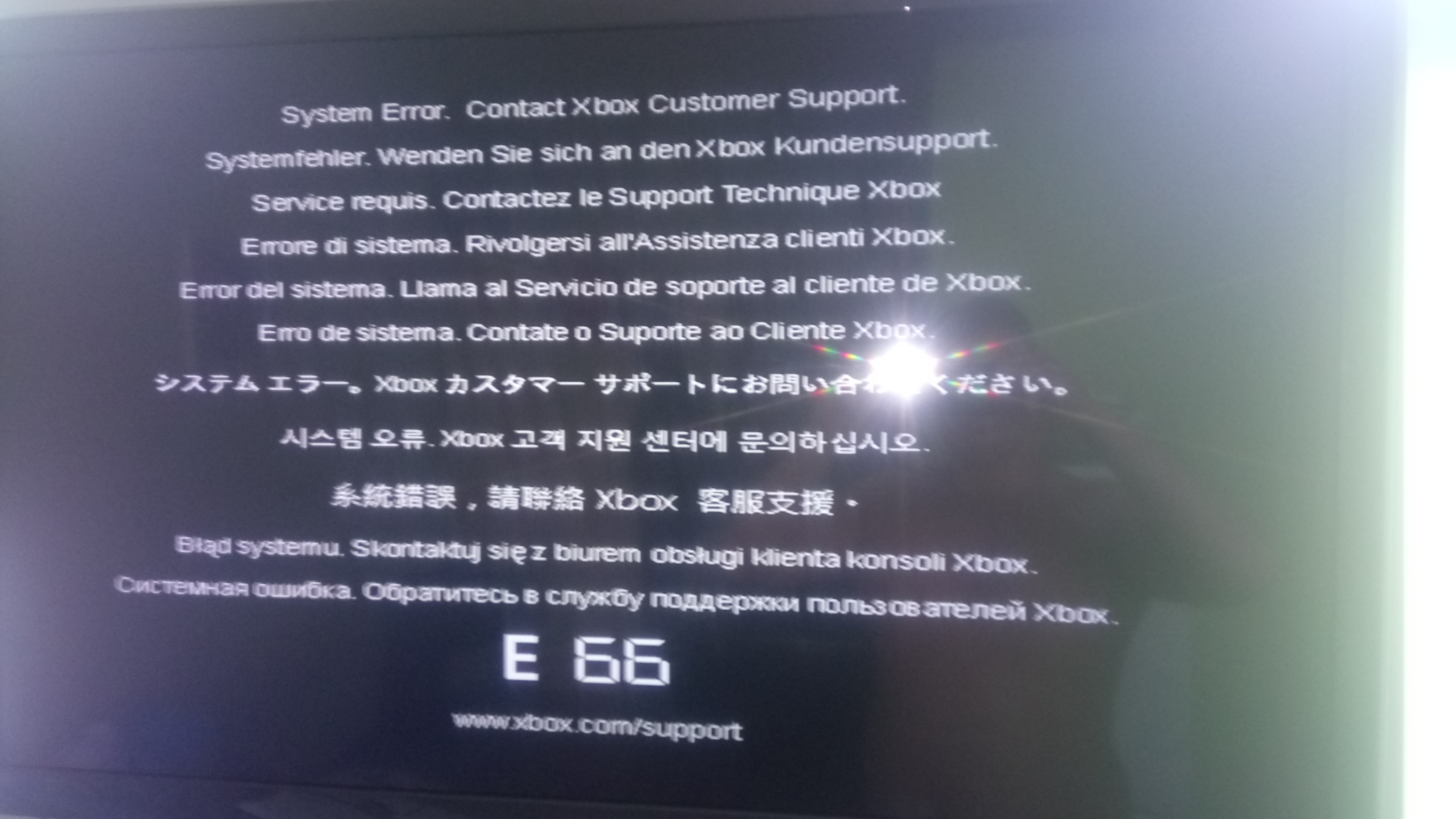

Nikt nie zapytał o model konsoli, z którego roku lub czy ma HDMI jeśli to FAT.
Jeśli to FAT bez HDMI na 100% nie ma RGH, chyba że ma modyfikację JTAG
Druga sprawa, żeby sprawdzić czy ma RGH wystarczy uruchomić konsolę przyciskiem wyrzucania płyty. Nie ważne jaki błąd wyświetla na ekranie - jeśli jest obraz uruchomi się XELL i tyle. Wątpię żeby osoba montująca RGH wyłączyła tą opcję.
Trzecia sprawa, gry z dysku mogą działać jeśli po prostu są kupione w MS STORE i tyle, tak samo jak wersje demo - nie jest to żadnym wyznacznikiem zamontowanego RGH.
