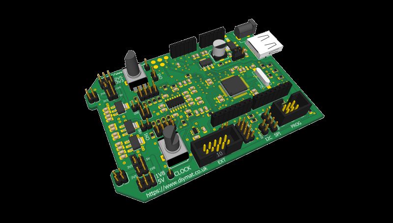

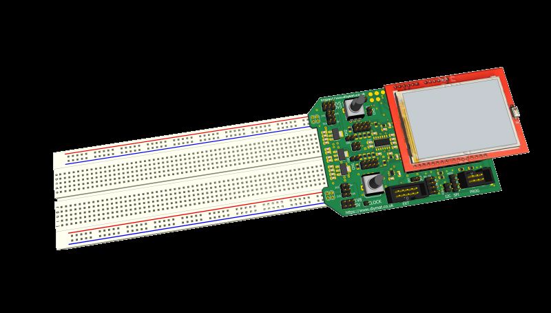

    Jako iż dziś dzień okazał się za krótki na wszystkie moje zaplanowane rzeczy pliki będą jutro, no cóż widzę że sporo wpisów się pojawiło odnośnie PCB 3D i dobrze sprawdzę na pewno sketchUP i Eagle ale jednak powiem Wam drodzy forumowicze że jakoś przywiązałem się od PovRaya - problemem faktycznie jest brak obracania w czasie rzeczywistym i tekstowy plik z którego tworzy się obraz 3D jednak dla moich potrzeb - obecnie pracuję na elementach przewlekanych często dyskretnych lub układach scalonych program ten spełnia moje oczekiwania. Co więcej powiem tak urzekła mnie ta woda ;) co daje fajny efekt jak już się połapiemy co i jak to można renderować różne ujęcia szybko o ile orientujemy się w osiach XYZ.
    Rozpoczynając temat chciałem się zorientować ile osób jeszcze używa tej nakładki oraz udostępnić to co już stworzyłem i rozpracowałem.
    Mam tu na myśli makra oraz ewentualnie ludzi którzy pomogą mi rozpracować to czego jeszcze nie udało mi się rozpracować.
    Swoją drogą dla mnie te płytki a właściwie rendery wyżej są jakieś "kwadratowe" - elementy, zróbcie coś na szybko w tych programach na elementach dyskretnych rezystor kondensator tranzystor.
    Tak czy inaczej dziś zaraz północ jutro więc będą pierwsze pliki

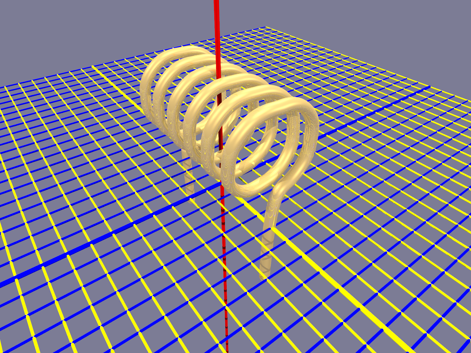

    Póki co na razie prawie zrobiłem nowy element na Eagle3D
    Cewka powietrzna - kilka zwojów
    Później jak ją dopracuję to zrobię pionową oraz z rdzeniem i kilka wersji z różną ilością zwojów.
    Jako iż mam parametry makra średnica cewki długość ilość zwojów i grubość drutu to nie wiem jak użyć tego aby z poziomu Eagle można było wstawiać te parametry tak jak jest przy paskach rezystorów - wartości rezystorów podawane są w eagle a w povrayu elementy mają już paski odpowiadające rezystancji rezystora.
    Tak chciałbym zrobić z moją cewką ale nie wiem jak to zrobić może ktoś z Was coś takiego robił i wie gdzie takie informacje umieszczać tzn w makro w nawiasie podaję parametry ale ulp42 nie przypisuje ich do wartości podanych podczas tworzenia PCB pewnie jest coś z tymi zerami i jedynkami w usrpack.dat tam są pobierane wartości tak właśnie jest w rezystorach jak prześledzimy plik 3dpack.dat
    Ok na koniec testowa płytka z niedopracowaną jeszcze cewką powterzną
    Eagle 3D i PovRay - Gdzie znaleźć modele 3D elementów?Eagle 3D i PovRay - Gdzie znaleźć modele 3D elementów?
    Jak widać cewka nie zaczyna i nie kończy się dokładnie w pinach i nie wiem za bardzo jak skrócić tą sprężynę tak aby pasowała w piny
    Plin inc w załączniku trzeba tylko zmienić rozszerzenie na inc.
