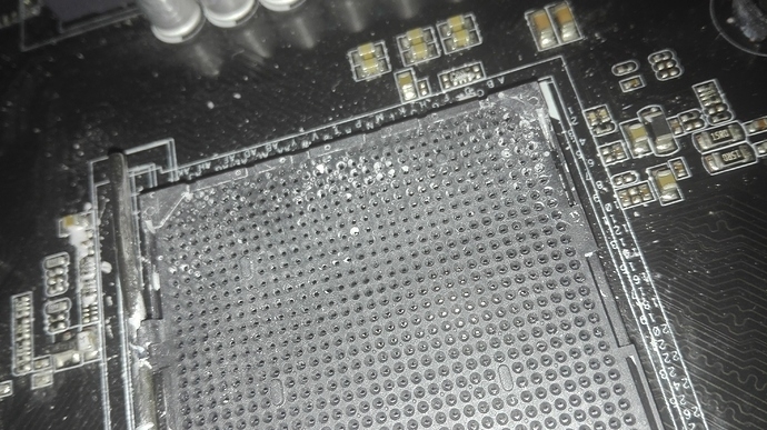

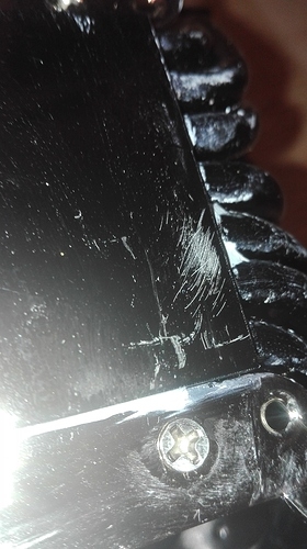

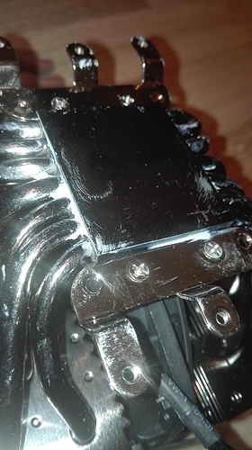

    Posiadam chłodzenie CPU Be Quiet Dark Rock Pro 3. Podczas pierwszego demontażu (nie zdemontowałem od razu płyty głównej) pod wpływem grawitacji i masy samego urządzenia doszło do uszkodzenia jak na poniższych zdjęciach:
    FX 8320 - Spadek wydajności po demontażu chłodzenia Be Quiet Dark Rock Pro 3
    Wszystko działa poprawnie, jednak od czasu tego wydarzenia wiatraki na chłodzeniu pracują intensywniej w porównaniu do stanu poprzedniego.
    Do procesora stosuję pastę termoprzewodzącą Thermal Grizzly. Występuje również problem z FPS'ami w grach (nienaturalny spadek). Przykładowo gra GTA V, która wcześniej działała płynnie na tym sprzęcie w rozdzielczości Full HD i b. wysokich detalach teraz prezentuje się tak:

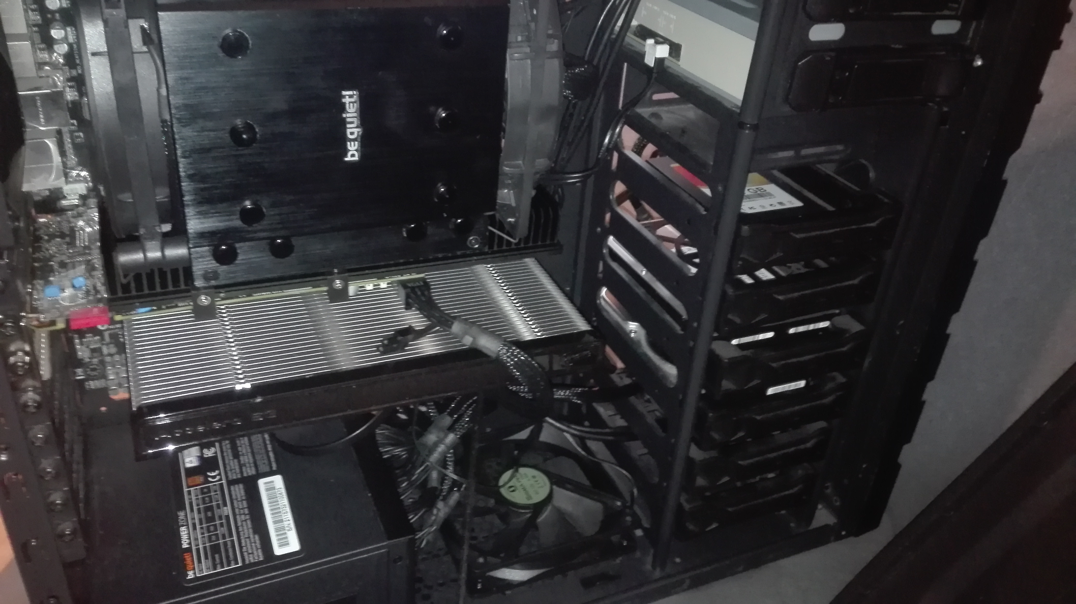

    Tak wygląda wnętrze:

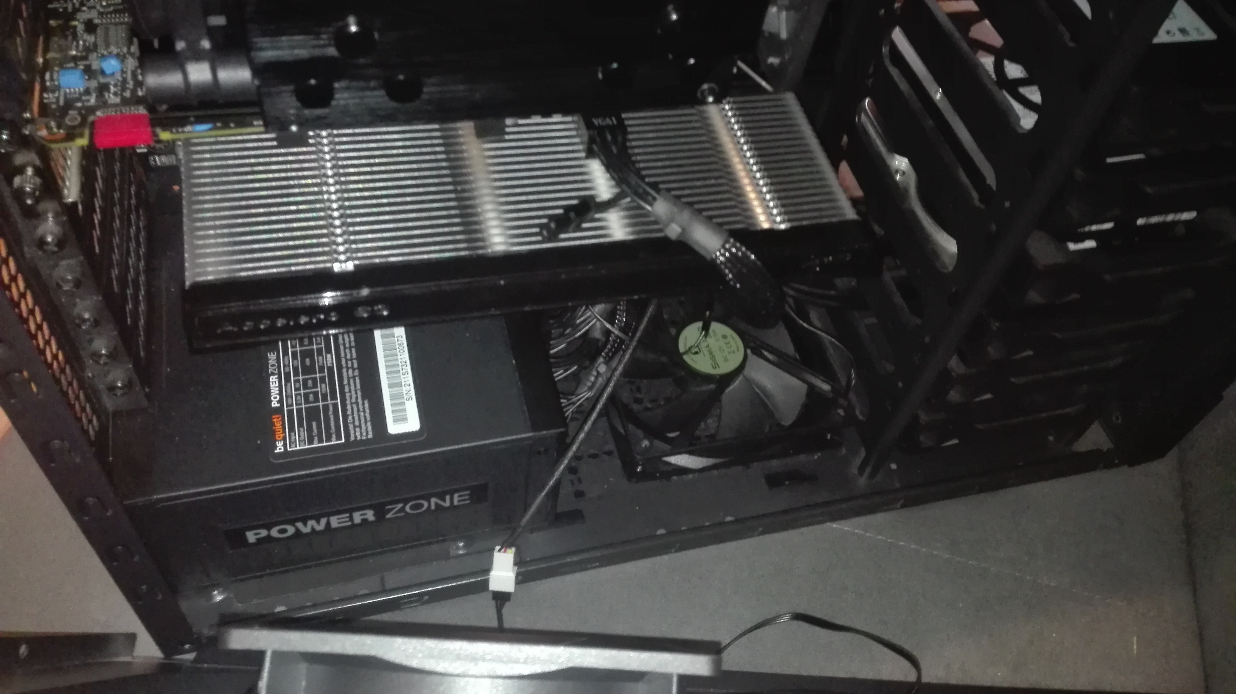

    Jak widać zastosowałem pasywne chłodzenie pod GPU Artic Accelero S3 przez co musiałem zrezygnować z 2 wentylatorów wywiewających ciepłe powietrze na zewnątrz (sigma pro). Jednak nie dawały one jakiś zacnych rezultatów nawet na wysokich obrotach. Bardzo proszę o pomoc.

    Ile Ty pasty dałeś że aż pod procesorem się znalazła ?
    Trzeba to wszystko wyczyścić, radiator wypolerować pastą polerską, a jak są naprawdę duże rysy to i papier wodny 1500-2000, później pasta polerska.
    Ale podstawa to wyczyścić gniazdo z tych resztek pasty i nóżki procesora.

    Dwie, rozprowadzone warstwy. Jedna na procesorze, druga zaś na podstawce chłodzenia (tej z uszkodzeniami). Wszystko po to by zniwelować straty w uszkodzeniu..
    Ok tylko konkretnie co kupić, jaka firma, warstwa czy inne istotne parametry podaj. Będę robił to po raz pierwszy.

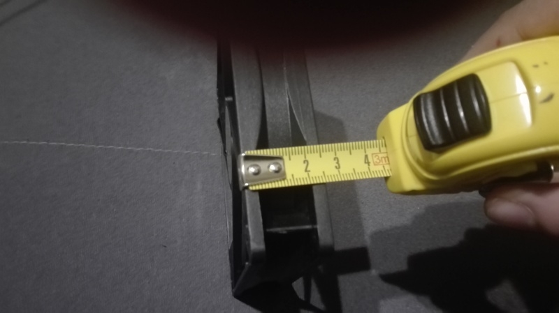

    2. Problem jest jeszcze inny. Lewa klapa obudowy ma teraz w standardzie 2 sloty na 12-14 cm wentylatory, które montuje się je aby wywiewały ciepłe powietrze nagromadzone w obudowie. U mnie jak widać na powyższych zdjęciach takiej możliwości nie ma z racji gabarytów chłodzenia procesora i teraz chłodzenia karty graficznej.
    Po zamontowaniu lewej klapy, włączeniu trybu turbo w sekcji obrotów wentylatorów (BIOS) mam temperaturę 53 stopnie temp ogólna procesora.
    Czy są na rynku dostępne wentylatory mające o połowę węższą* tę część ?
    obecnie szerokość ta wynosi 2,5 cm. Potrzebował bym tak 1,3 cm max.
    Papier wodny 1000 i 2000 + pasta polerska może być "K2 TEMPO TURBO"
    Do wyczyszczenia tych resztek pasty najlepiej miękki pędzelek i izopropanol.
    cpufan napisał:
    Tutaj akurat te lepsze pasty termoprzewodzące nie zawierają jonów srebra, co teoretycznie nie wpływa na pracę CPU.
    No i właśnie to że nie przewodzi prądu to Twoje szczęście, bo jak by przewodziła prąd to byś już kompa usmażył.
    Jak jest umazana któraś nóżka procesora to nie ma odpowiedniego styku w gnieździe, co może powodować problemy a ostatecznie uszkodzenie procesora albo płyty.
    Najpierw to dobrze wyczyść, odpowiednio zmontuj i dopiero uruchamiaj komputer.
    https://allegro.pl/kategoria/chlodzenie-i-tun...s-base-relevance-floki-5-nga-hcp-ele-1-4-0115

    Mam pewne obawy co do użycia papieru ściernego. Zapewne wyjdzie to nie równo, to nawet ja mi się uda zrobić gładką powierzchnię może być tak, że zjechałem jej za dużo i chłodzenie odpowiednio nie jest dociskane do procesora. Nawet pół milimetra może spowodować, że chłodzenie będzie musiało pójść do kosza. Za dużo wtedy musiałoby być nakładane pasty by zniwelować braki. Więc jak z tym polerowaniem, ściereczka z mikrofibry nie wystarczy ?
  • #6 16994363
    atomic99
    Poziom 34  
    @cpufan Ty masz zetrzeć tylko rysy i wypolerować podstawę, a nie zdzierać radiator, co i tak raczej papierem wodnym jest trudne do wykonania no chyba że maszynowo.
    Nie musisz robić radiatora na idealne lustro, tylko usunąć uszkodzenie (chociaż lepsze wypolerowanie poprawi skuteczność odprowadzania ciepła)

    Czy właśnie jak będę ścierał tę krawędź gdzie powstało uszkodzenie, to względem drugiej nie powstanie nierówność ?
    Samo nałożenie pasty polerskiej i rozsmarowanie nie wystarczy?
  • #8 16995218
    atomic99
    Poziom 34  
    Nie ścierasz tylko miejsca gdzie jest rysa, tylko całą płaszczyznę.
    Wyżej dałem Ci link jak to mniej więcej powinno wyglądać.
    Papierem 1000 i 2000 raczej ręcznie nie zedrzesz 0,5 czy 1mm tego metalu, tylko go zmatujesz i ewentualnie delikatnie zniwelujesz te ryski.
    Później pastą polerską usuwasz te "rysy" które się zrobiły od papieru ściernego, samą pastą raczej rys nie usuniesz.
    Czy papieru czy pasty to używasz na całej powierzchni a nie w miejscu gdzie jest rysa.

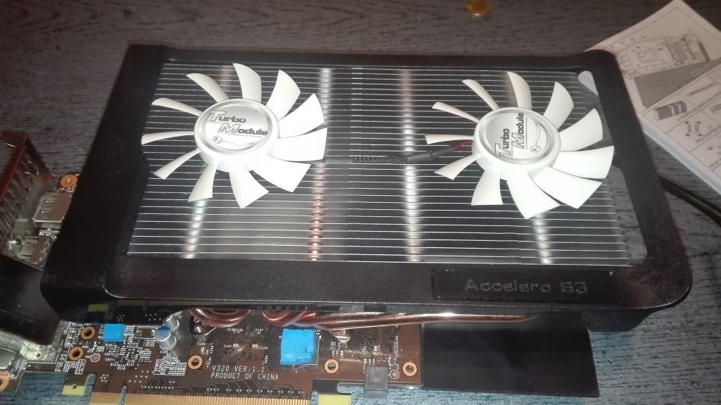

    Nie chcę zakładać nowego tematu, dlatego napiszę jeszcze tutaj.
    2. Kolejna martwiąca mnie kwestia. Zakupiłem Turbo mode (dwa wentyle extra) do chłodzenia Artic Acellero S3. Wygląda to tak:

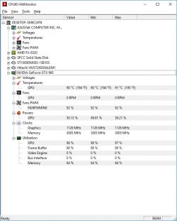

    Problem jest natury takiej, że pomimo wymiany chłodzenia mam taką temperaturę:
    Radiator przylega do procesora graficznego, jest ślad pasty (wymieniłem z seryjnej na Thermal Grizzly), natomiast mocowania od strony głównego radiatora są ruchome, zauważyłem, że jeden heat pipe jest jakby wgnieciony na górze. Czy to może być przyczyną?
  • #12 17002374
    atomic99
    Poziom 34  
    A folia zabezpieczająca na podstawie radiatora zdjęta ?
    Bo uszkodzenie jednego ciepłowodu raczej nie dało by aż takich rezultatów.
    Więc najprawdopodobniej jest to nieprawidłowy montaż.
