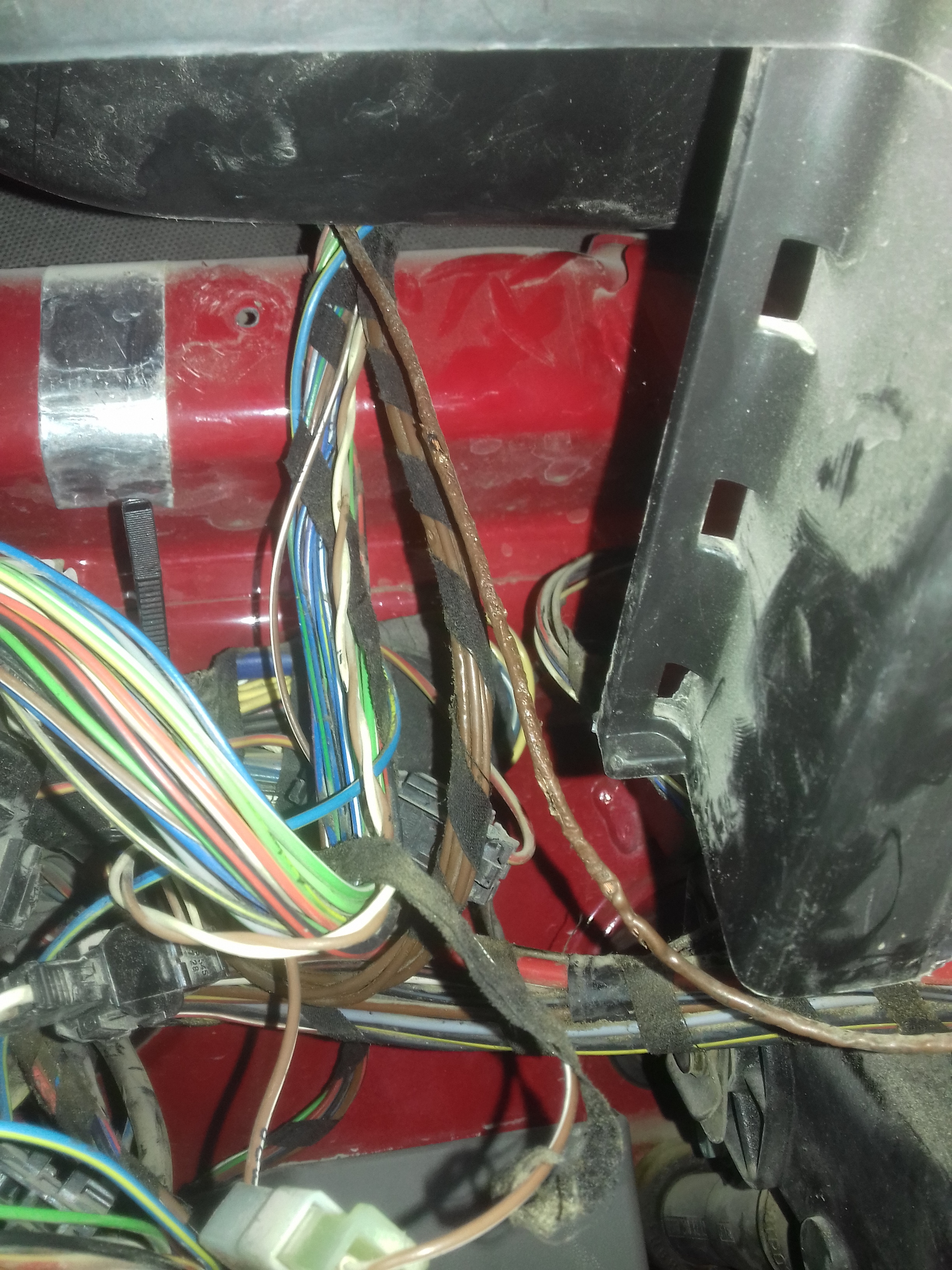

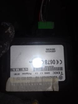

Od jakiegoś czasu mój elektryczne posiada dziwna przypadłość. Mianowicie czasem od razu po odpaleniu w ogóle nie reaguje na gaz. Trzyma około 800-900 obrotów. A czasem przyjadę 1000km i wszystko jest,nie ma reguły. Łapie go nagle i tak samo nagle mu przechodzi i w tym problem bo nie ma jak go podpiąć pod komputer gdy wariuje. Raz jak go złapało to odkryłem że jak podniosłem maskę to mu przechodziło a jak tylko zatrzasnalem to od razu łapał błąd. Innym razem to nie pomagało. Problem jest dziwny,nikt nie może mi pomóc. Mam drugiego elteka którego traktujemy jako dawce. Podmienić ny potencjometr,komputer,skrzynka bezpieczników. Styki pod akumulatorem przejrzane i wyczyszczone. Instalacja ok od potencjometr u do kompa. Prsejrana instalacja w zderzaku.
Raz udało się podpiąć kompa to pokazał błąd pedału przyspieszenia 1i2 niestety nie mam kodu błędu.
Dodam że jeszcze jest problem ze światłami i kierunkami a mianowicie światła przypasują podczas jazdy a jak włączę kierunek w prawo to słuchać bzzzzy.
Proszę o pomoc bo już wszyscy ręce rozłożyli a auto musi w końcu na siebie zarobić bo na razie traci
