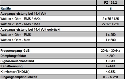

    Witam dzisiaj podłączyłem zestaw do mojego auta wzmacniacz crunch i głośnik dwu cewkowy Legacy i problem polega na tym kiedy włączę zestaw na przykręconej mocy przy wzmacniaczu to tuba gra ale gdy podkręcę delikatnie moc do polowy słychać trzy uderzenia basem i wzmacniacz się wyłącza w czym problem?? podłączyłem glosnik dwoma + (plusami) i dwoma - (minus) do mostku

    Z tego co rozumiem połączyłeś cewki równolegle i podłączyłeś 2Ω w mostku. A ten wzmacniacz w mostku powinien mieć 4Ω. Nie znalazłem jego szczegółowych danych. Rozepnij cewki i podłącz po jednej na kanał.

    Mam to samo w moim wzmacniaczu crunch px 2800,prawdopodobnie problem z masą.

    To nie masa tylko 2Ω w mostku ten wzmacniacz nie uciągnie.

    Nie pomyl +i- podepnij jednakowo obie cewki, choć takie połączenia nie są zalecane z uwagi na różnice między kanałami. Najlepiej aby wzmacniacz pracował w trybie mono czyli ten sam sygnał na każdy kanał. Ewentualnie podepnij tylko 1 cewkę w mostku wyciśniesz wtedy 100% mocy że wzmacniacza.

    Witam przyczyna była słaba masa ale gdy zostawiłem podłączone dwie cewki zaczęło się coś kopcić ze wzmacniacza wiem podłączyłem jedna cewkę pod mostek i jest ok dzięki za pomoc :)
