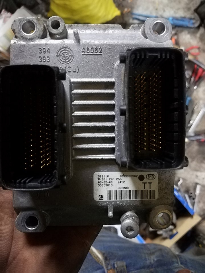

    Witam potrzebuje opis schemat instalacji idąca do ecu z środka auta

    Opel Meriva 1.4 z14xep opis instalacji wtyczki - pinów wnętrza auta
    opis tych wtyczek idących do kompa

    Da się załatwić , ale X48 to nowy wtyk , czy stary ? :D :D

    Ten wtyk oznaczony jest na schematach jako "X18"
    Z14XEP to Motronic , a Z16XEP to Multec i nie występuje w merivie A . Inna komunikacja jest w Astrze H , gdzie ten sterownik występuje , a inna w Merivie..
    Meriva to taka Corsa C (BCM,IMMO,IPC-zegary) a ASTRA H to taka mniejsza Vectra C (CIM,UEC,IPC, itp) . Moduł silnika nie będzie współpracował ze sterownikami w Merivie.

    W meriwe mam taką kość tylko na 3 piny. Ogólnie od początku to wkładam z16xep zamiast z14xep . Elektromechanik mówi że zapali ja

    Witam posiada ktoś opis tej kości co pisałem wcześniej silnik z16xep

    Jak napisałem powyżej...
    Jak rozwiąże komunikację z "resztą" pojazdu.....?????
