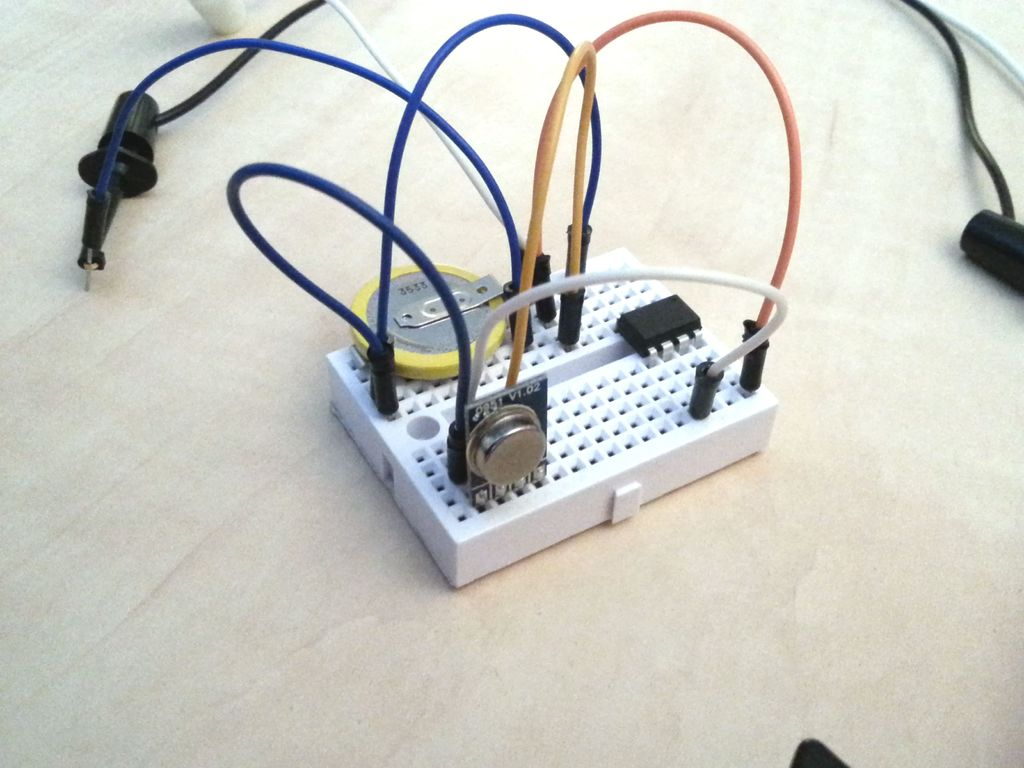

Krok 4: Podłączenie i programowanie ATtiny.
W pierwszym momencie autor chciał napisać bardziej złożony program, w którym mikrokontroler znajduje się w stanie uśpienia, z którego wybudzany jest po pociągnięciu za spust. Rozwiązanie to poprawnie działało, ale w momencie gdy okazało się, że wysłanie komendy poprzez interfejs bezprzewodowy to mniej niż 250 milisekund, to system taki okazał się zupełnie niepotrzebny. Wystarczyło poprowadzić przez spust zasilania tak, że układ zostaje załączony po naciśnięciu spustu i rozłączony, gdy go puścimy; czas ten wystarczy do uruchomienia mikrokontrolera i wysłania komendy. Jednocześnie, dzięki takiemu połączeniu, podczas gdy pilot nie jest używany, w ogóle nie pobiera prądu z baterii.
Program do pilota jest bardzo prosty. Jedyne co robi, to w momencie uruchomienia wysyła komendę - dokładnie taką, jak podsłuchaliśmy wcześniej - do lampy i czeka na wyłączenie w nieskończonej pętli. Program zaprezentowany jest poniżej:
funkcja sendCode przyjmuje następujące argumenty (po kolei):
* Pin wyjściowy.
* Kod wiadomości
* Czas trwania w mikrosekundach
* Liczba powtórzeń.
Krok 5: Złożenie układu w całość.
Montaż pokazany powyżej pozostawia wiele do życzenia - wszystkie kable są identyczne i polutowane bezpośrednio do nóżek mikrokontrolera. Powinno użyć się goldpinów i kabli w różnych kolorach, ułatwiających identyfikację, co znacznie pomaga w uruchomieniu systemu, ale dla tak małego projektu takie podejście w zasadzie nie ma sensu.
Wszystkie elementy zostały finalnie umocowane wewnątrz pistoletu z pomocą kleju na ciepło. Po przetestowaniu układu możemy zamknąć obudowę i cieszyć się nowym gadżetem.
Podsumowanie i plany na przyszłość
Opisane powyżej urządzenie działa bardzo sprawnie, nie czuć żadnych opóźnień, a spustu nie trzeba trzymać zauważalnie dłużej, by włączyć lub wyłączyć lampę. Nawet jeśli często z korzystamy z tego pilota, to bateria bez problemu popracuje kilka lat - tak nadajnik jak i ATtiny mogą pracować z napięciem zasilania poniżej 2 V.
