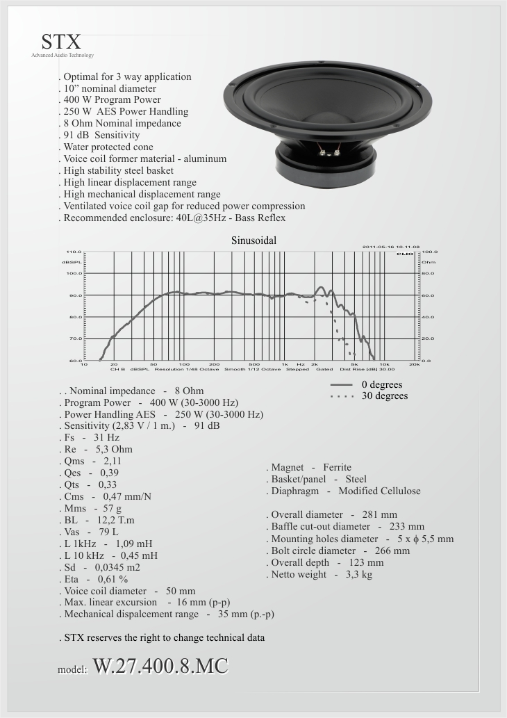

    Witam, mam pytanie, otóż zrobiłem dla STX W.27.400.8.MC obudowe DIY z płyt wiórowych aby sprawdzic jak gra, ale on nie przekazuje tego co powinien. Z płyt wiórowych jako iż STX z tego robi głośnik z tego co wiem, moge sie mylic, kiedys o tym czytalem.
    Na stronie jest 40L, zrobiłem taką wielkośc, wyliczylem z tej tabeli:
    STX W.27.400.8.MC - Głośnik nie gra w obudowie DIY tak jak powinien
    Ale nie pokazuje ten głośnik w tej obudowie praktycznie nic.
    Podobno firma STX ma zaklamane te pomiary, najlepiej samemu byloby je wyliczyc, ale nie mam takiej mozliwosci.

    Obudowa zamknięta czy otwarta, czym zasilany głośnik?

    Otwarta, zasilana KENWOOD KR-V7030, dodam, ze po wstawieniu do obudowy kolegi i na tym wzmacniaczu, bas był fajny. a nie różniła się zbyt dużo.

    Poczytaj o strojeniu obudów bass reflex bo tu pewnie leży problem.
    A czym się różniła?
    Jeśli to jest obudowa otwarta, to nie ma co się dziwić że nie gra. https://www.hifi.pl/slownik/obudowa-otwarta.php
