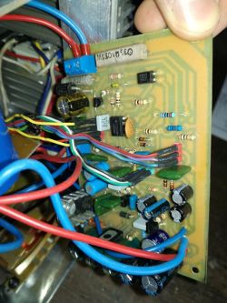

    Płytkę zaprojektowałem samemu, ponieważ z przyzwyczajenia lubię elementy przewlekane. :)

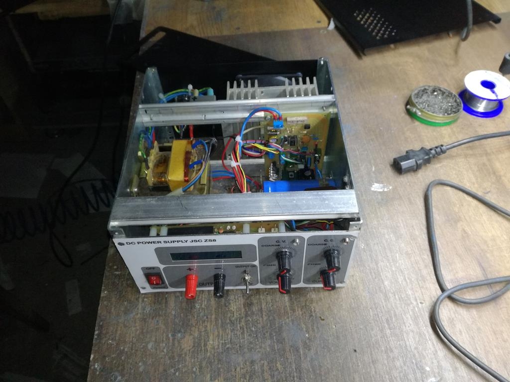

    Transformator zasilający 100W Zatry, solidny mostek, kondensator 3300uF 63V (made in USA), następnie bezpiecznik i układ.
    Napięcie na kondensatorach filtrujących 38V DC.

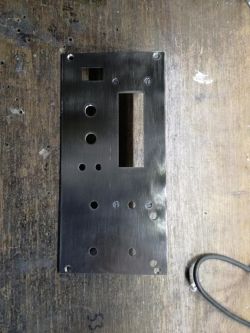

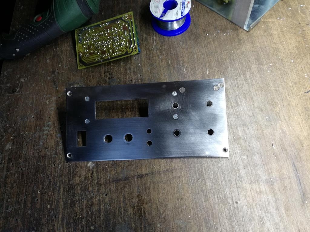

    Obudowa pochodzi z czeskiego miernika bodajże pH. Musiałem jedynie wykonać przedni i tylni panel oraz wywiercić otwory wentylacyjne.
    Miernik to avt2857 wykonany w całości przeze mnie + dodatek w postaci sterownika wentylatora (transoptor + tranzystor sterowane z miernika).
    Tranzystory wykonawcze to 2szt KD503 Tesli.
    Jest również załączanie obciążenia poprzez przekaźnik.
    Na panelu przednim jest również regulacja precyzyjna i zgrubna napięcia i prądu, z tym że precyzyjna napięcia wykonałem na solidnym potencjometrze wieloobrotowym (o ile dobrze pamiętam 5 obrotów), tak więc ustawienie napięcia jest proste i szybkie (precyzyjnym jest regulacja 2V).
    Układ przeszedł pozytywnie testy, działa bardzo fajnie, jedynie muszę dojść (mam nadzieję, że autor zasilacza z linku wyżej podpowie) dlaczego mimo napięcia przed układem (38V) na wyjściu jest max 32V.
    Wentylator załączany jest, gdy temperatura radiatora przekroczy 40', a wyłącza, gdy spadnie do 32'. Można to zmienić wchodząc w menu miernika.
    Na wyświetlaczu wyświetlane jest napięcie, prąd oraz temperatura radiatora + sygnalizacja załączenia wentylatora.
    Obudowa w całości z metalu, polakierowana czarnym matem. Przedni panel zalaminowany i przyklejona taśmą dwustronną.
