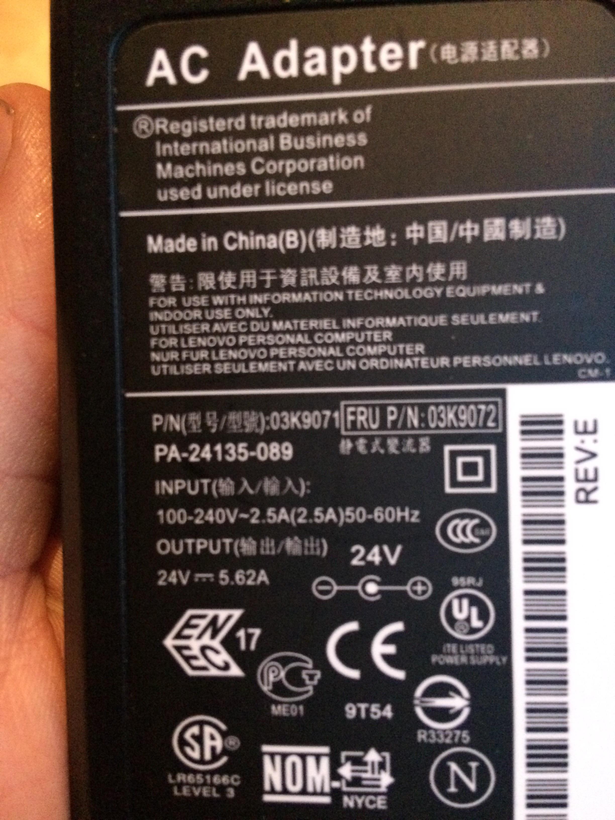

    Mam zasilacz do plotera cnc taki chiński z ich serwisów , No i wczoraj spalił się chyba zasilacz bo nie ma napięcia na wyjściu nic a nic , parametry są na zdjęciu , chciałbym kupić najlepiej taki sam o takich samych parametrach ponieważ płytka sterownik woodpacker grbl 0.9j takie napięcia obsługuje , proszę o pomoc w kupnie 2 zasilacza

    Będzie pasował każdy zasilacz 24V z prądem minimum 5,62A.

    Właśnie najbardziej zastanawiało mnie ampery czy Za dużo Np10 nie przeszkadza ?

    Nie, układ weźmie tyle ile potrzebuje, ważne by zasilacz nie miał mniej niż te 5,62A
