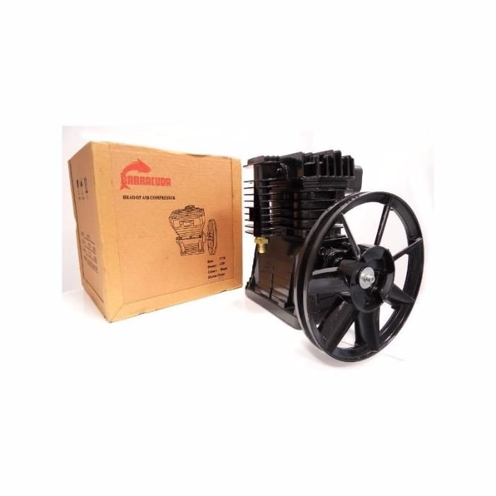

    Mógłby ktoś mi doradzić jaki kompresor kupić ? Chciałbym żeby dosc szybko się nabijała do malowania i do klucza. Może coś takiego ? Czy może lepiej jakieś dwa komoresorki od ciężarówki ?

    mn997 napisał:
    To mi wygląda bardziej na zabawkę , niż na kompresor . Do tego musisz kupić silnik i cały osprzęt . Ja , szukałbym sprężarki z autobusu lub innej ciężarówki . Są nie do zaje...chania . Pozdrawiam
    No właśnie mam silnik, osprzęt dokupie tylko właśnie jaki dać kompresor, czy wystarczy jeden z ciężowki ?

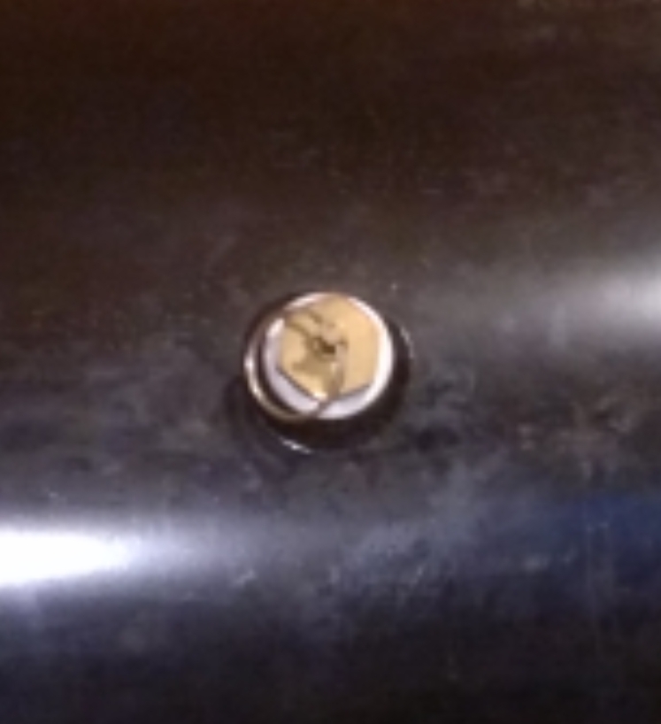

    Czy zbiornik LPG z auta nadaje się na kompresor do 10 bar?
    Ktoś coś wie co to jest za zawór ?
  • #12 17003373
    MACIEK_M
    Poziom 29  
    To jest zawór odwadniający - do spuszczania wody ze zbiornika.
