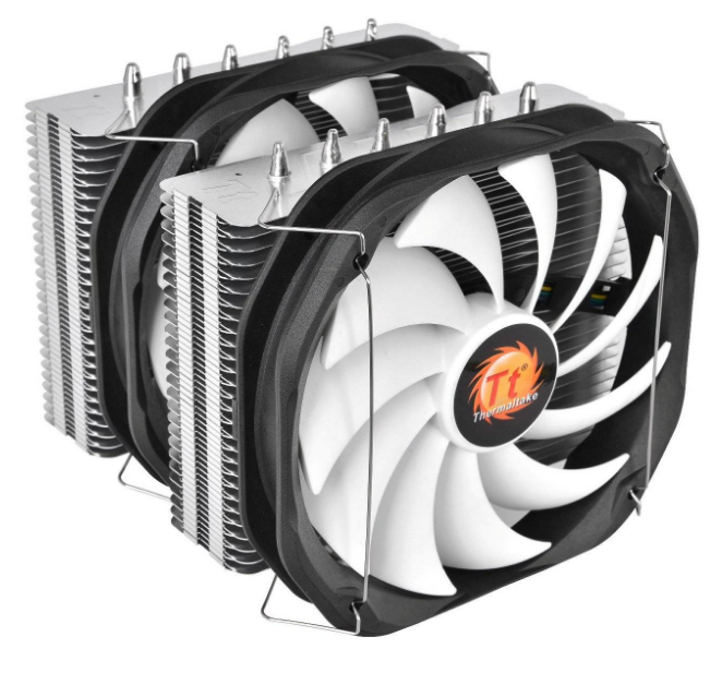

    Chcąc mieć cichy komputer, zakupiłem radiator jak na zdjęciu, dwa wentylatory.
    Procesor I5, odwrotne założenie wentylatorów - jako wyciągowe
    Problem w tym, że nie mogę go zamontować, bo zaczepia wentylator o pamięci.
    Nie chcąc rezygnować z owego chłodzenia, chcę zamontować wentylatory po drugiej stronie radiatora, jako wyciągowe, wtedy wszystko mi się zmieści, kierunek przepływu powietrza będzie zachowany.
    Mogę też zamontować normalnie jako nadmuchowe, ale wtedy będzie zmieniony kierunek przepływu powietrza i powietrze ciepłe będzie skierowane do wnętrza obudowy wprost na pamięci, raczej nie będzie to do przyjęcia.
    Procesor I5, nie będzie podkręcany, normalnie do niego dostałem zwykły mały radiator z jednym wentylatorem.
    Co o tym sadzicie?

    Ja bym zrobił jak mówisz. Będzie ok. Miałem podobny problem i komp hula do tej pory bez problemów.
    Oczywiście można tak zrobić - wydajność nie powinna jakoś drastycznie spaść.

    Jak w poście pierwszym, wentylatory działają jako wyciągowe, temperatura przy normalnej pracy procesora 41 °C, /w pomieszczeniu 22 °C/.
    Najwięcej hałasu robi drugi dysk talerzowy /pierwszy jest SSD/, wentylatorów nie słychać. Temat zamykam.
