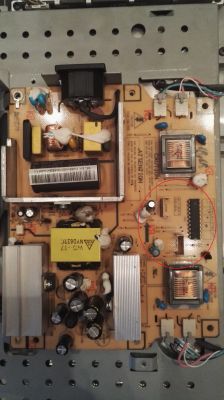

    Witajcie, mam problem z podświetleniem matrycy w monitorze Samsung 940MW. Kupiłem go jako uszkodzony (nie włączał się wogóle) wymiana wszystkich kondensatorów w zasilaczu rozwiązała oczywiście problem. Kilka dni temu zaraz po włączeniu (po 3-4 sekundach) wyłącza podświetlenie matrycy. Zasilacz jaki w nim posiadam to ip-48135t. To co udało mi się ustalić: kondensatory wymienione kilka miesięcy temu, obraz jest widoczny na matrycy wyłączone tylko lampy, po podgrzaniu płyty zasilacza np suszarką działa dobrze (podświetlenie nie wyłącza się). Nie za bardzo wiem od czego zacząć, znowu padłu kondensatory (mają niecałe pół roku)?
    Z góry dzięki za sugestie, pomoc.

    No niestety nic to nie dało, kondensatory wymienione ponownie, efekt ten sam. Po podgrzaniu (kilka sekund suszarką) zaznaczonego miejsca monitor wstaje normalnie.
    Ten zaznaczony też :?:
    Co jest po drugiej stronie płyty :?:
    Popraw luty na układzie i pozostałe w tym obszarze.

    Zdjęcie przedstawia całą pytę zasilającą.

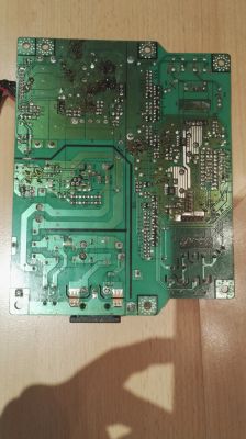

    Tak, ale tylko stronę elementów, a jest druga strona płyty, strona druku.
    Kondensator zaznaczony strzałką (ten zielony) jest raczej oryginalny, stan kleju wskazuje, że nie był wymieniany.

    Był wymieniany nawet 2x :) klej się tak ułożył że wygląda na oryginalny. Poniżej druga strona płyty...

    Popraw luty na układzie i pozostałe, te zmatowiałe.
    Usuń też ten klej, zwłaszcza tam gdzie łączy elementy i pokrywa je i umyj płytę z kalafonii.
    A nie wygląd na to :D
