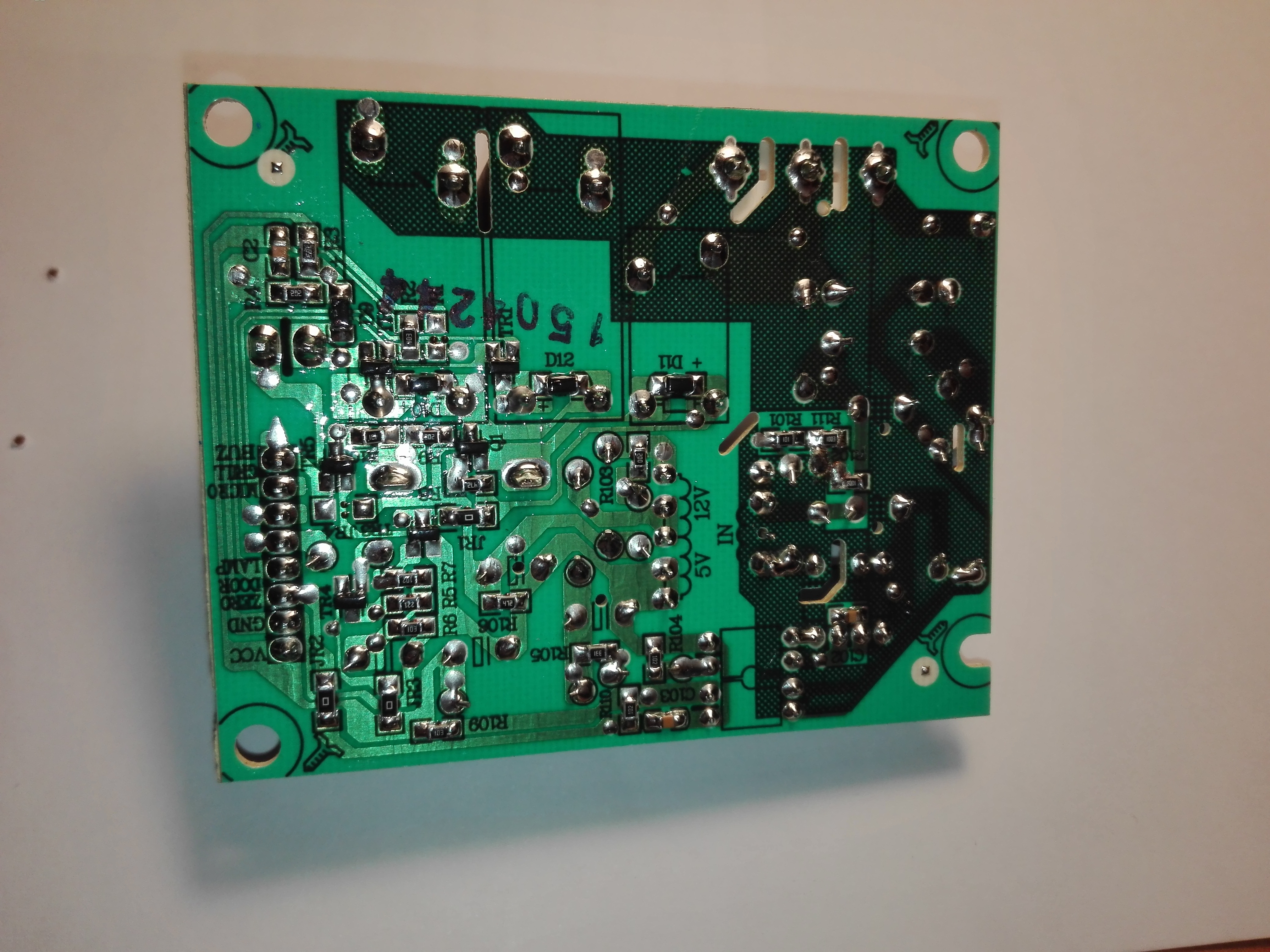

    Whirlpool AMW-140 (858714001790).
    Mikrofalówka piszczy i nie daje się uruchomić (brak reakcji na przyciski). Na wyświetlaczu pokazuje się kolejno G80A U1.4A. Czy ktoś wie co znaczy ten kod? (domniemywam, że jest to kod serwisowy). Kiedy odłączy się ją od zasilania i podłączy ponownie czasami zdarza się ją uruchomić i przez kilka - kilkanaście godzin wszystko działa jak należy. Stan kiedy kuchenka się "blokuje" następuje samoistnie i nie jest do przewidzenia. Switche drzwiczek OK.
    Wszelkie sugestie mile widziane.

    Mikro-kontroler jak na kuchenke to dość wypasiony: MC96F8316 (ABOV).

    Ponieważ nie widać żadnych wzrokowych nieprawidłowości, a układ zasilany jest przetwornicą, proponuję wymienić wszystkie sześć kondensatorów elektrolitycznych. To są groszowe sprawy, a utrata pojemności jednego z nich może wprowadzać zakłócenia w pracy przetwornicy i w efekcie całego układu.
    Jak jesteś w posiadaniu HotAir to możesz potraktować luty delikatnie...
