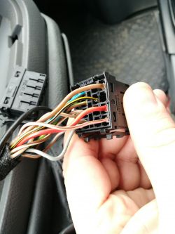

    Witam , mam problem z podłączeniem radia pioneer do mercedesa viano.
    Kostka niby jest Iso w mercedesie ale inaczej są podpięte piny.
    Na zdjęciach widać kostkę od mercedesa oraz od strony radia ( od tej strony mam piny wysunięte aby móc je pozamieniać , a niebieski był ucięty ale mogę go zrobić w każdej chwili jeśli jest potrzebny. )
    Czy ktoś mógłby pomóc jak to prawidłowo podpiąć aby odpalało radio razem z kluczykiem ?

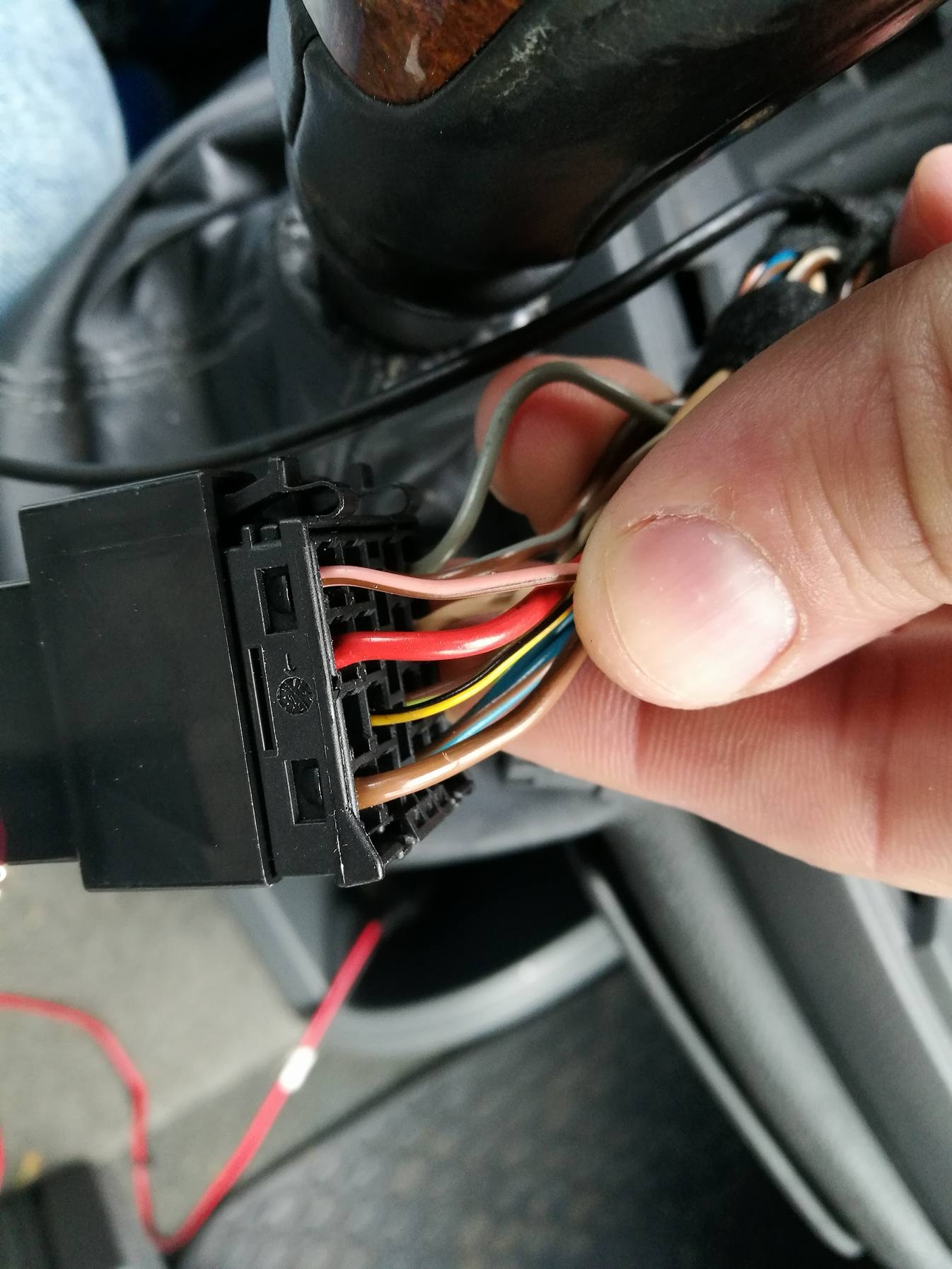

    Kostka od auta wygląda tak :
    Mercedes z radiem pioneer - problem z podłączeniem
    Mamy :
    Brązowy
    czerwony
    różowo-brązowy,
    żółto-czarny

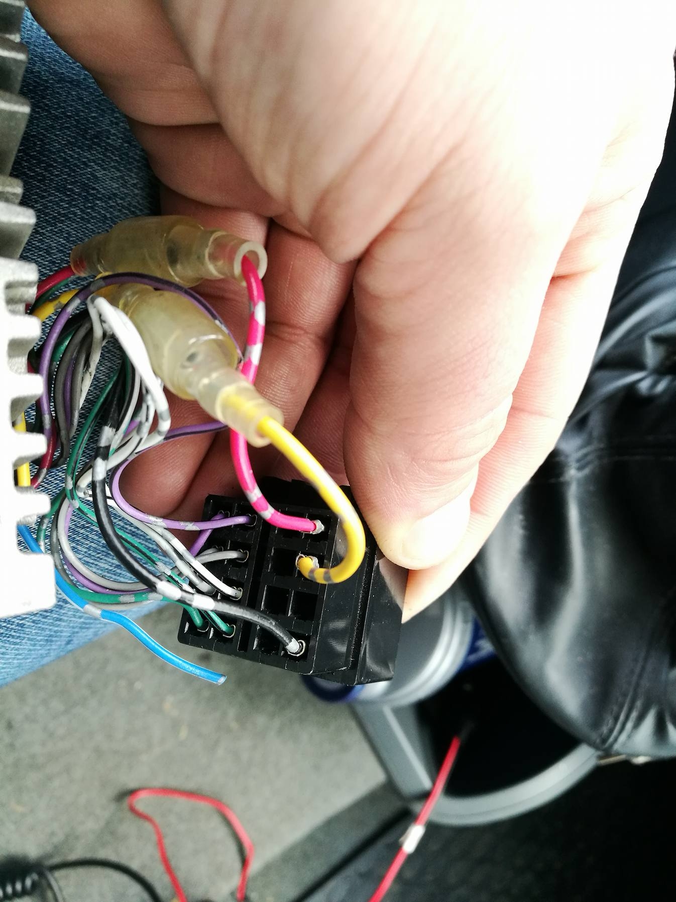

    A od strony radia :
    I tu mamy :
    żółty
    różowy
    czarny
    niebieski ( ucięty był jak kupiłem radio )
    I teraz pytanie co ma być z czym połączone ? Bo próbowałem wielu kombinacji i jedyne co uzyskałem to w jednym ustawieniu radio się uruchamia ale jest na stałe włączone nie reaguje w ogóle na stację itp.
    Było to ustawienie :
    Brązowy z auta - czarny z radia
    czerwony z auta - z różowym i zółtym z radia
  • #5 16999640
    LWD11
    W kości prądowej z auta wychodzi stały plus 12V i masa, natomiast informacja o stacyjce, światłach, ... idzie po szynie CAN, działa to z fabrycznym radiem.
    Jak chcesz to podłączyć radio by reagowało na kluczyk to wymierz przewód postacyjkowy w okolicach skrzynki bezpiecznikowej i podłącz go do czerwonego przewodu który jest w gnieździe radia. Żółty z radia do stałego plusa z wtyku prądowego auta (gruby czerwony przewód).
