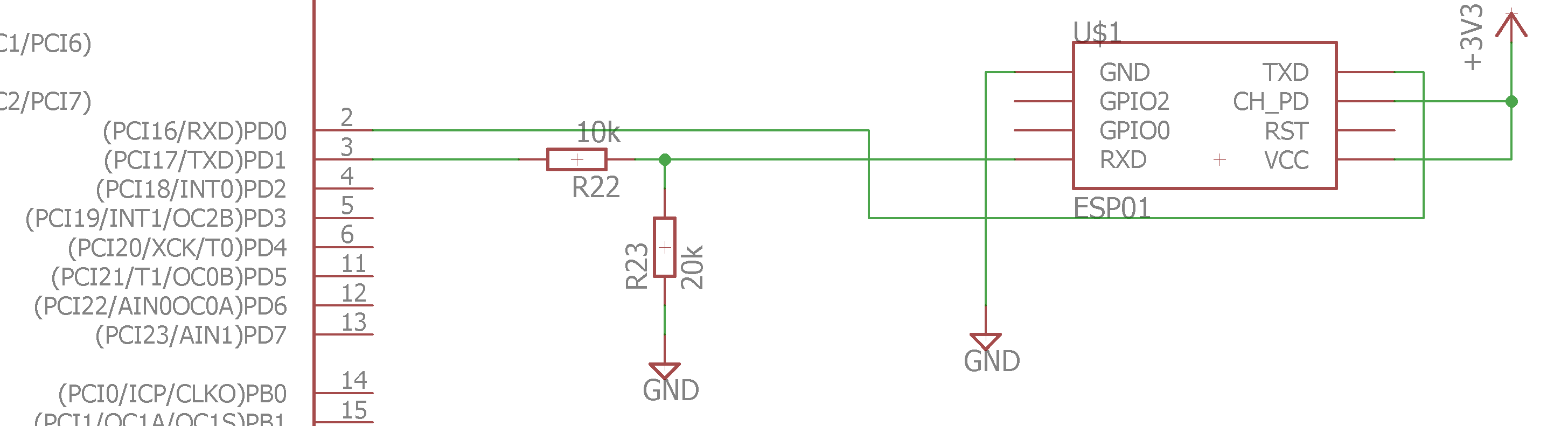

    próbowałem podłączyć moduł WiFi ESP-01 do ATmegi328P. Zrobiłem to zgodnie z poniższym schematem:
    Programator nie wykrywa ATmegi328P po nieudanym wgrywaniu programu
    Po podłączeniu nie zaobserwowałem żadnego niepokojącego działania układu. Zabrałem się więc za wgranie programu do przetestowania WiFi. Wykorzystałem następującą bibliotekę Arduino: Link.

    Czy problemem może być SoftwareSerial, który coś próbuje wysyłać i przez to blokuje cały układ?
    Wydaje mi się, że problemem nie jest samo podłączenie zasilania i pinów ATmegi. Wcześniej wszystko działało, a zmiana samego mikrokontrolera na inny egzemplarz sprawia, że wszystko działa jak należy.
    Sprawdzałem, co się dzieje przy podłączeniu WiFi do RxD i TxD mikrokontrolera, a co jeśli nie podepnę niczego. Później jeszcze odkryłem, że są spadki napięcia na wyjściu ze stabilizatora (zamiast 3,3 V jest około 1,5), ale zmieniłem podłączenie, żeby wszystko było poprawnie. Dalej nic. Podpinałem też RESET do masy, bez skutku.
    Czy to znaczy, że uszkodziłem ATmegę? Boję się wgrać ten program na inną, żeby jej też nie zepsuć.

    Dodam jeszcze, że przy mojej drugiej próbie przełączyłem cały układ na 3,3 V (tym razem już bez dzielnika napięcia na TXD) - działał zanim wgrałem program wykorzystujący ESP.

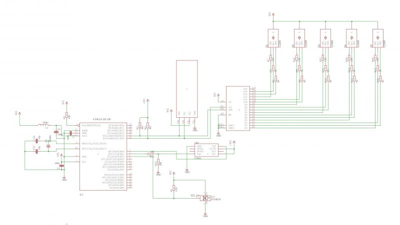

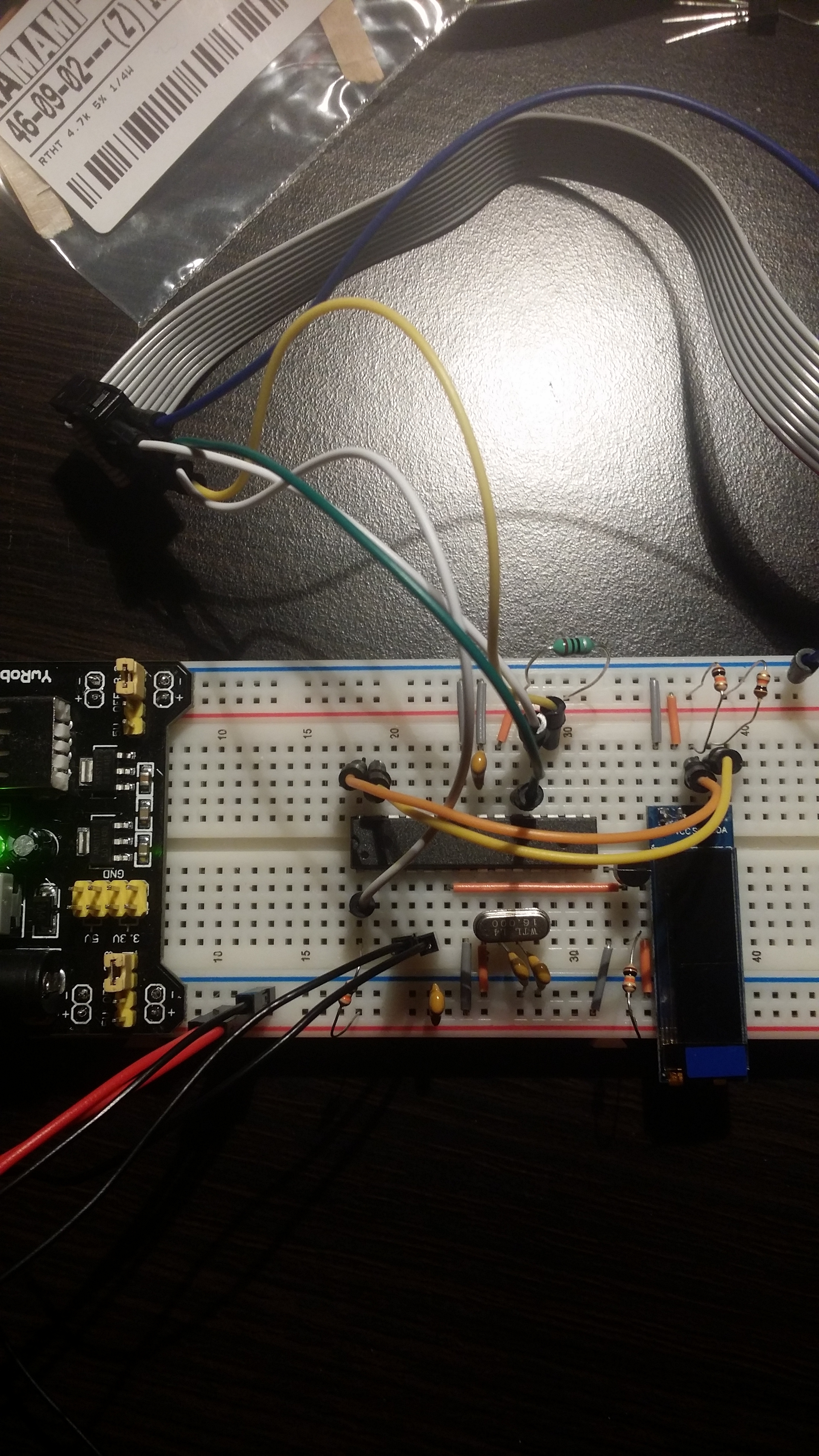

    Dołączam pełny kod programu, zaktualizowany schemat (złącze KANDA z perspektywy żenskiej wtyczki, a Vcc jest albo nie, gdy zasilam z zewnątrz) i zdjęcia układu.

    Programator nie wykrywa ATmegi328P po nieudanym wgrywaniu programuProgramator nie wykrywa ATmegi328P po nieudanym wgrywaniu programuProgramator nie wykrywa ATmegi328P po nieudanym wgrywaniu programu
    Układ zasilam zasilaczem DC 9 V/0,6 A na wyjściu - może być za dużo albo za mało prądu? No ale nawet jak odepnę któreś z peryferiów, to nic się nie dzieje.
    Czy gdybym kupił moduł USB <> UART i wgrywał z użyciem bootloadera, byłoby bezpieczniej?
    Wybaczcie być może głupie pytania, ale siedzę nad tym projektem długo, wydałem już kupę forsy, tak ostrożny jestem z tym wszystkim, a cały czas coś nie wychodzi... Dalej nie mam pojęcia, dlaczego wgrywając (chyba) dobre programy do (chyba) dobrze podłączonego układu wszystko się psuje. Przeglądałem Internet, ale nie znalazłem odpowiedzi.
    Da się coś z tym zrobić?

    Na płytce stykowej pomiędzy +3,3v a Gnd jest cewka 20mH? Chyba coś tam źle podpiąłeś.
    I taka mała uwaga, część płytek stykowych nie ma przejścia linii zasilania za połowę płytki. Należy to sprawdzić i ewentualnie porobić mostki.
    Jeśli zrobiłeś zwarcie na 3,3v to stabilizator na MB102 jest uszkodzony i masz pełne zasilanie na procka.... Zmierz napięcia z MB102 (płytki zasilającej).
    Sprawdź procesor podpinając go z zasilania usbasp. Wypnij wszystko poza prockiem, zasilaniem z programatora 5v, zostaw kwarc.

    Cewka jest na zasilaniu - miała być przy AVCC, faktycznie trochę w złym miejscu, ale na pewno nie między 3,3 V a GND. Linie zasilania przechodzą za połowę, nie ma zwarcia, upewniłem się miernikiem - przy 5 V jest ok. 4,97, a przy 3,3 V - ok. 3,29).
    Wypinanie wszystkiego też już przechodziłem, bez skutku. Sprawdzałem wszystko na zasilaniu z MB102 albo z programatora. Jakby co to mam dwa programatory :P

    Próbowałem robić tak jak mi podpowiedzieliście, ale nie pomogło. Tak sobie myślałem co by mogło być przyczyną problemów. Doszedłem do wniosku, że przeciążyłem układ. Potwierdźcie, czy dobrze myślę: zasilacz (z routera) daje prąd max 600 mA, moduł zasilania do płytki stykowej ma obciążalność max 700 mA (przy 3,3 V podobno spada to 300 mA). I teraz tak: ATmega coś pobiera, WiFi w porywach może brać 200-300 mA - i o ile tylko one działają, to jest prawie w porządku. Ale jak dokładam OLED i czujnik temperatury to układ się przeciąża, dochodzi do jakiegoś przekroczenia wartości krytycznych i procesor siada.
    Układ ATmega + czujnik + OLED + sterownik z jedną diodą LED działał bezbłędnie. Tak samo ATmega + WiFi. Połączenie wszystkich elementów kończyło się porażką. Czy do tych samych efektów doprowadziłoby podłączenie do sterownika 5 diod RGB (20 mA * 3 * 5 = 300 mA)?
    Zamierzam polutować układ na płytce uniwersalnej, zastosować przetwornicę step down 5 V -> 3,3 V dla WiFi i wyświetlacza. Zasilacz tym razem będzie inny: 5 V/2 A. Nie przesadzę w drugą stronę z prądem dla ATmegi?
    Czy to co napisałem ma sens?

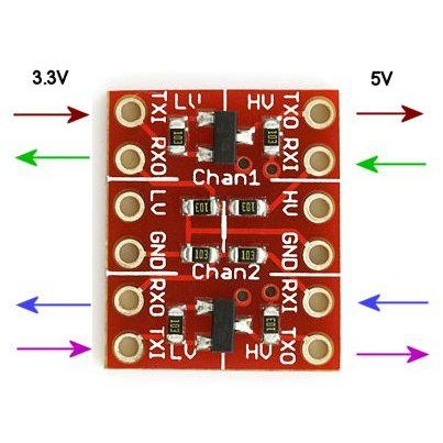

    Nie obciążona Atmega na wewnętrznym rezonatorze bierze około 4mA.
    Sterownik Led-ów da większe obciążenie.
    Całość puść na 3.3v i dołóż coś konwerter.
    dla sterownika ledów na szynę I2C

    Problemy już rozwiązane :D Pomogło polutowanie całego układu, użycie przetwornicy i porządniejszego zasilacza.
