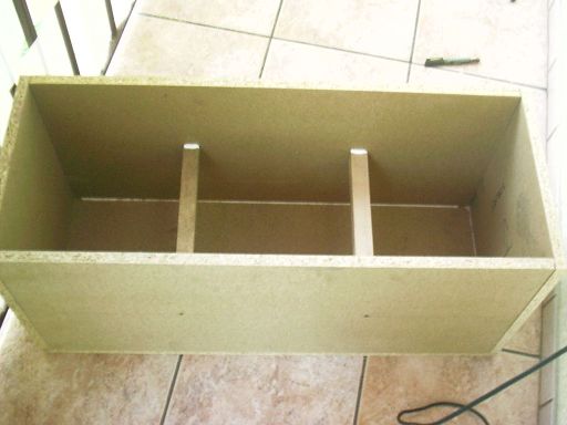

    W najblizszym czasie planuje zrobic suba na dwoch stx'ach.
    Obudowa ma miec 75litrow ,strojenie 45Hz ,2 okragle bass-reflexy 8cm x 15 cm...zreszta co sie bede wypowiadal wszystko jest w projekcie WINISD.
    ...napiszcie czy oplaca sie cos takiego robic(bo glosniki juz mam)
    Dzieki za wszystkie odpowiedzi...

    U mnie WinISD pokazuje ok 6dB podbicia na 60Hz, przy strojeniu 10Hz niżej było by bardziej płasko i chyba lepiej.
    Pozdrawiam!

    no tak tylko przy 10Hz wychodzi astronomiczna dlugosc tunelu !! a gdy skroce tunel wraca 45Hz

    nie chce juz wiecej zwiekszac bo nie chce miec drugiej szafy w pokoju :D wymiary wewnetrzne obliczylem na 70 x 30 x 35 (ale do czasu poskladania jeszcze do konca nic niewiadomo :) )

    Trzeba było sobie kupic STXa 42-300 i potem sie zastanawiać, gdzie zmieścic szafe :/ 27-150 byl omawiany 500x, buda 45-60 litrów na sztuke, czyli prosty rachunek ze na 2 sztuki to jest 90-120 litrów. Jak chcesz mniejszą, to zmień głośniki, albo nie wchodz na akustyke i rób po swojemu.
    __________
    Ogólnie to właśnie sie zastanawiam, jaki jest sens tej przemyślanej (????) konstrukcji. Najpierw zakladasz, ze bierzesz akurat te dwa głośniki, potem dajesz za małą bude, bo nie mozesz większe. A przecież STX ma w ofercie 27-300 ktory ma efektywność ciut większą, niż 2x 27-150 , no i moc 300W. Poza tym powinien zagrać lepiej z niższej mocy niż 2x 27-150, bo jak SW już sie wypowiadał, te 150W to jest jakby w prezencie, to jest lepsze GDN 27-150. No i pudło to nie bedzie szafa.
    Lecz jeśli chcesz mieć 2 głośniki w za małej budzie to jak najbardziej.

    Witam. Troche duze podbice w okolicach 60Hz. Jeżeli nie chcesz dużej budy to zmniejsz troche strojenie do ok. 35Hz a otrzymasz bardziej liniowa charakterystyke.
    Moim zdaniem lepiej było kupic jeden porządny głośnik i na nim cos zbudowac. Teraz masz troche kombinowania.

    opłaca sie w tym przypadku obniżyć strojenie, ale nie ze względu na liniowość. Przyjrzyj sie wykresowi charakterystykii tego głośnika na www.stx.pl
    Gdzie tam liniowość?? W tym przypadku im większe podbicie tym lepiej. Tylko, że wtedy nie zejdzie tak nisko, jak strojony na 35 Hz. Poza tym pomiszczenie mocno podbija basy. No i 60 Hz to dalej bas (dla mnie całkiem fajny), a nie jakiś dudniący. Dudniący bas jest troche wyżej niż 60 Hz
    Ogólnie zamiast paczki 2x GDN 27-150 wole jednego GDNa 27-300.

    Daj strojenie 35 Hz i bedzie OK. Nie przejmuj sie podbiciami. Od biedy 80 litrów styknie.

    Spoko decyzja juz podjeta :D 75l no i wyzej wymienione parametry...nie pozostalo mi nic innego jak zamowic plyty i zabrac sie do budowy :P

    Zrobione bedzie z juz zamowionej wiurowki 18mm,i wsio usztywnione oczywiscie...obudowa 80 litrow , strojenie na 33Hz...
    pozdro i dzieki za wszystkie posty,jesli chcecie mozecie jeszcze podyskutowac ,ale ja juz podjelem decyzje:P:P:P
    dla chetny dolaczam jeszcze koncowy projekt ponizej...:arrow:
