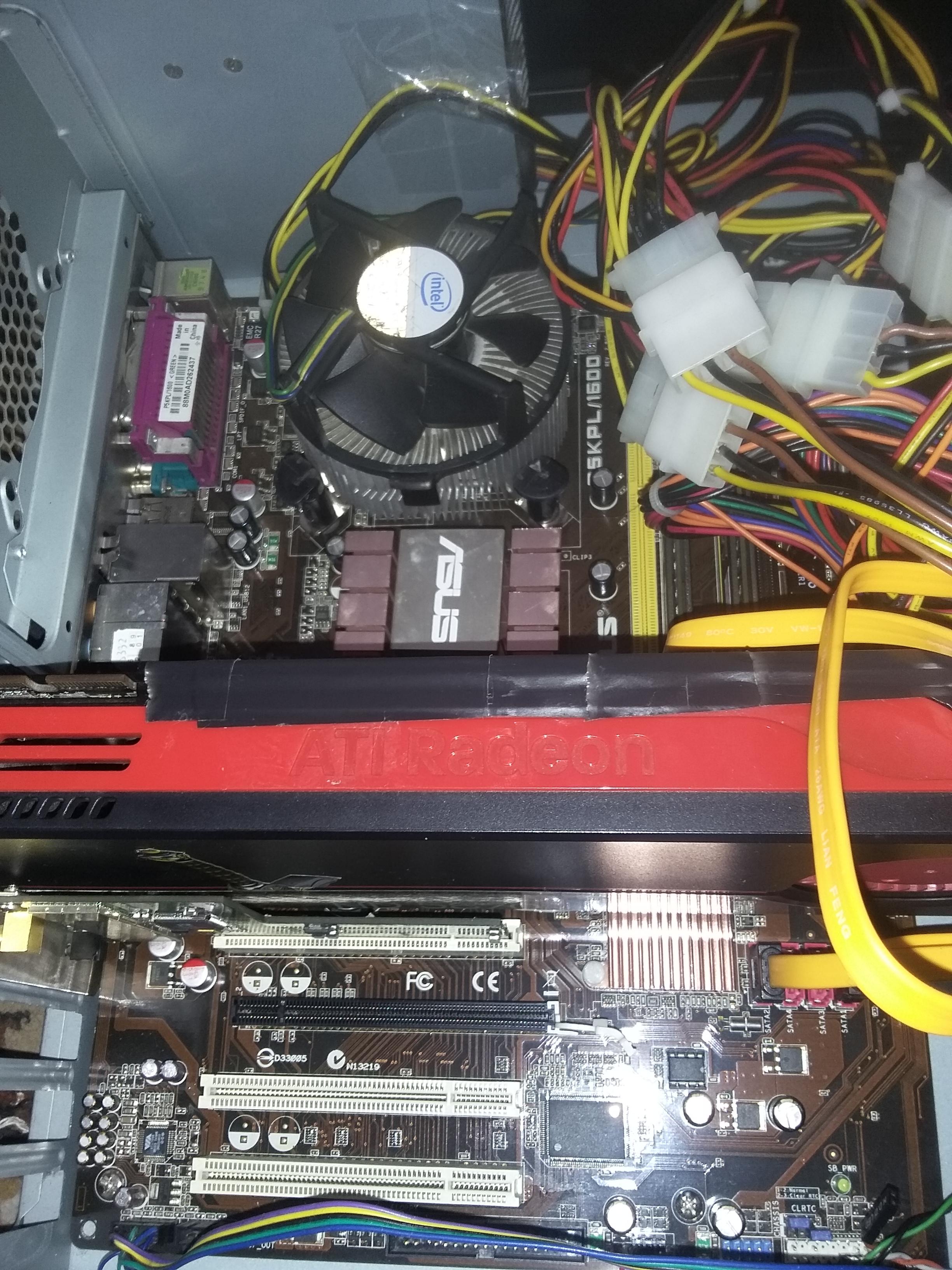

    Witam chciałbym połączyć dwie karty jak w tytule.
    Posiadam taki zestaw:
    Płyta główna asus p5kpl 1600
    2×2gb RAM w dual-u
    ...jak będzie trzeba wiecej danych to piszcie.
    W specyfikacji przeczytałem że płyta obsługuje crossfire
    Więc jeżeli posiada dwa sloty pciex ×16 nie powinno być żadnych spadków wydajności.
    Niepokoi mnie tylko to że jak wkładam kartę do 2 slotu (czarnego) to nie ma obrazu - dlaczego? czy slot może być uszkodzony?

    Włóż 2 karty, zepnij mostkiem CFX, podłacz monitor do pierwszej karty i zresetuj CMOS.

  • #4 17004941
    elecol
    Rozumiem ale mi chodzi ze jedna karta w tylko jednym slocie nie daje obrazu (czarnym) a w niebieskim jest obraz
    dodaje zdjęcia:
  • #5 17005201
    sylweksylwina
    Moderator - Komputery Serwis
    Jak zmieniasz slot to wykonaj reset CMOS.
    x16 i x4.
    Jaki masz tam CPU?
    no to nic dziwnego, że nie ma obrazu. Jeśli jednak zorientowałeś się, że masz zasilacz to tak, slot jeśli nie działa może być uszkodzony. Powinien bez resetowania CMOS działać.

    hmm... cytuje opis ze strony producenta:
    ""2 porty PCI Express x16 z obsługą CFX""
    https://www.asus.com/pl/Motherboards/P5KPL1600/
    dodam ze OBECNIE nie mam zasilacza sprawdzałem zanim przestał działać
  • #27 17026634
    safbot1st
    No tak ale producent jest niepoprawnym cwaniakiem i nie afiszuje się, że jak włożysz do slotu nr1 kartę to drugi się przełącza w x4. !
