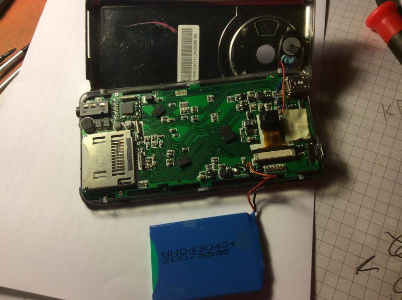

    Cześć!
    Znalazłem ostatnio starą mp4 vakoss mp-4262, ale ładowanie trwa kilka godzin a rozładowuję się w niecałą godzinę. Zakładam, że to wina baterii dlatego chciałem ją wymienić jednak mógłby ktoś mi podpowiedzieć jak zidentyfikować którą należy kupić?
    Z góry dziękuję!

    Wpisz w googlach symbol z baterii 3co051435ap i u alibaby kupisz:) Chyba że dopasujesz z jakiegoś innego wynalazku.

    Zmierz grubość szerokość i długość i szukaj baterii na 3.7V li-ion
    Ewentualnie odlutuj ta baterię rozetnij niebieską izolację termokurczliwą i poszukaj innych oznaczeń.
    Wpisz w allegro "3.7V bateria"

    li-polymer może też być?

    Jak znajdziesz taką co będzie pasować to raczej tak.

    Jeszcze ostatnie pytanie. Bateria powinna mieć trochę luzu czy się tym nie przejmować i może być na styk?

    Na styk oby tylko nie przesadzać aby nic jej za bardzo nie ściskało i nie przebiło.
