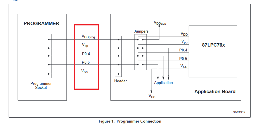

    Potrzebuję zgrać soft z mikrokontrolera P87LPC768. Nie za bardzo wiem jak do tego podejść gdyż nigdy się tym nie zajmowałem.
    Procesor pochodzi z ruchomej głowy i nawet chciałem kupić od producenta tej głowy ale, odpowiedź była taka że nie posiadają już części bo to stary model.
    Posiadam programator usb avr

    Mikrokontroler może by programowany szeregowym interfejsem (tzw. ISP). Sposób podłączenia znajduje się w nocie AN466 nxp.
    Posiada pamięć danych EPROM (tylko raz programowaną). Przez ISP daje się też tą pamięć zczytać pod warunkiem że w rejestrze UCFG2 nie jest to zablokowane (bity SBx) - a coś mi się wydaje że będzie. Ale spróbować można.

    Notę przeglądnąłem ale nie bardzo rozumiem gdzie mam podpiąć wyprowadzenia. W programatorze isp jak i ezp2010 nie znalazłem z takim samym oznaczeniem. Nie wiem czy temat mnie nie przerośnie zwłaszcza że nie ma praktycznie szans na nowy mikrokontroler

    Vpp to RST, P0.5 to CLK, P0.4 to najprawdopodobniej MOSI. (istnieje też szansa że ten interfejs jest to USART a nie tak jak podałem).
