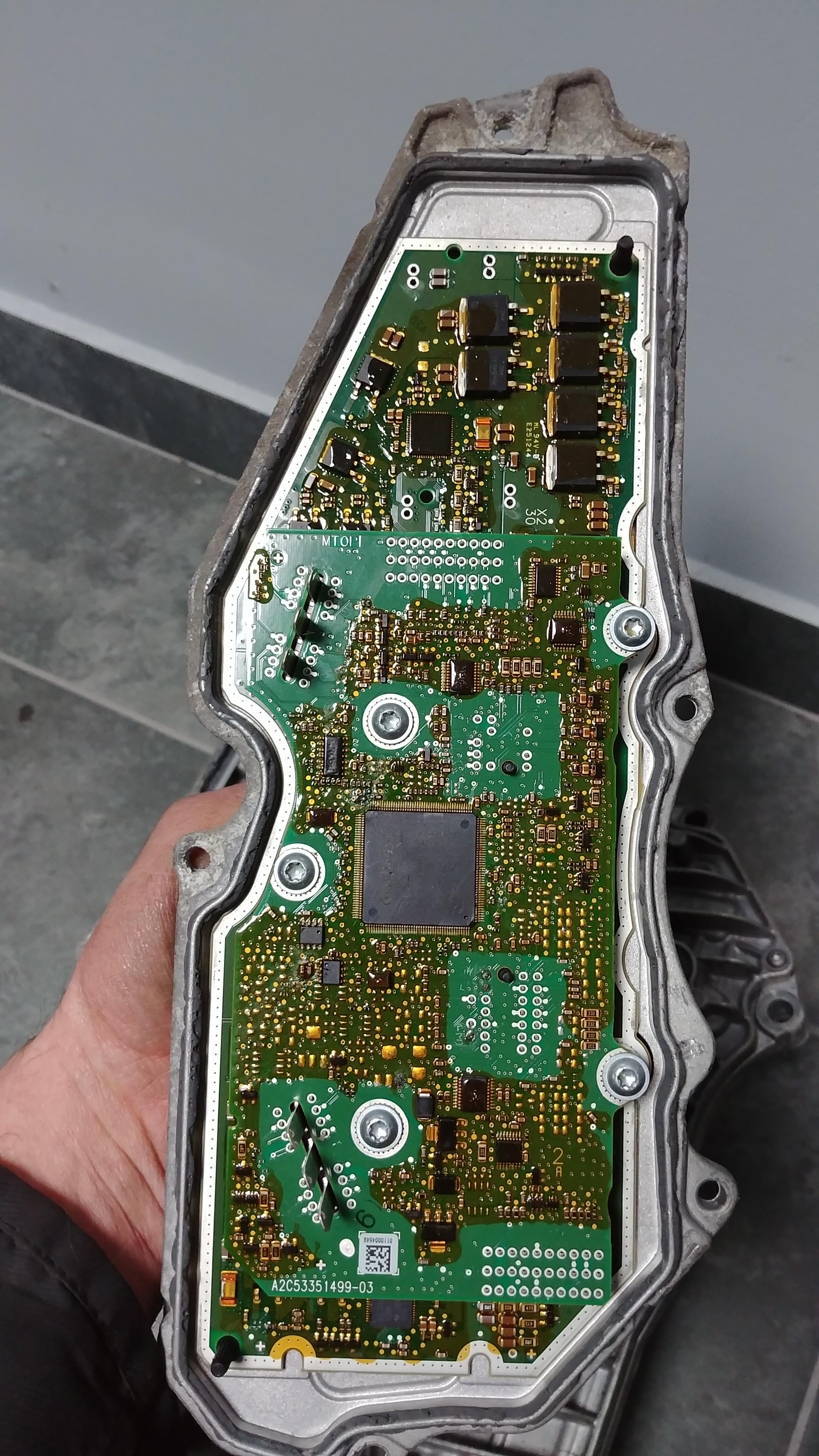

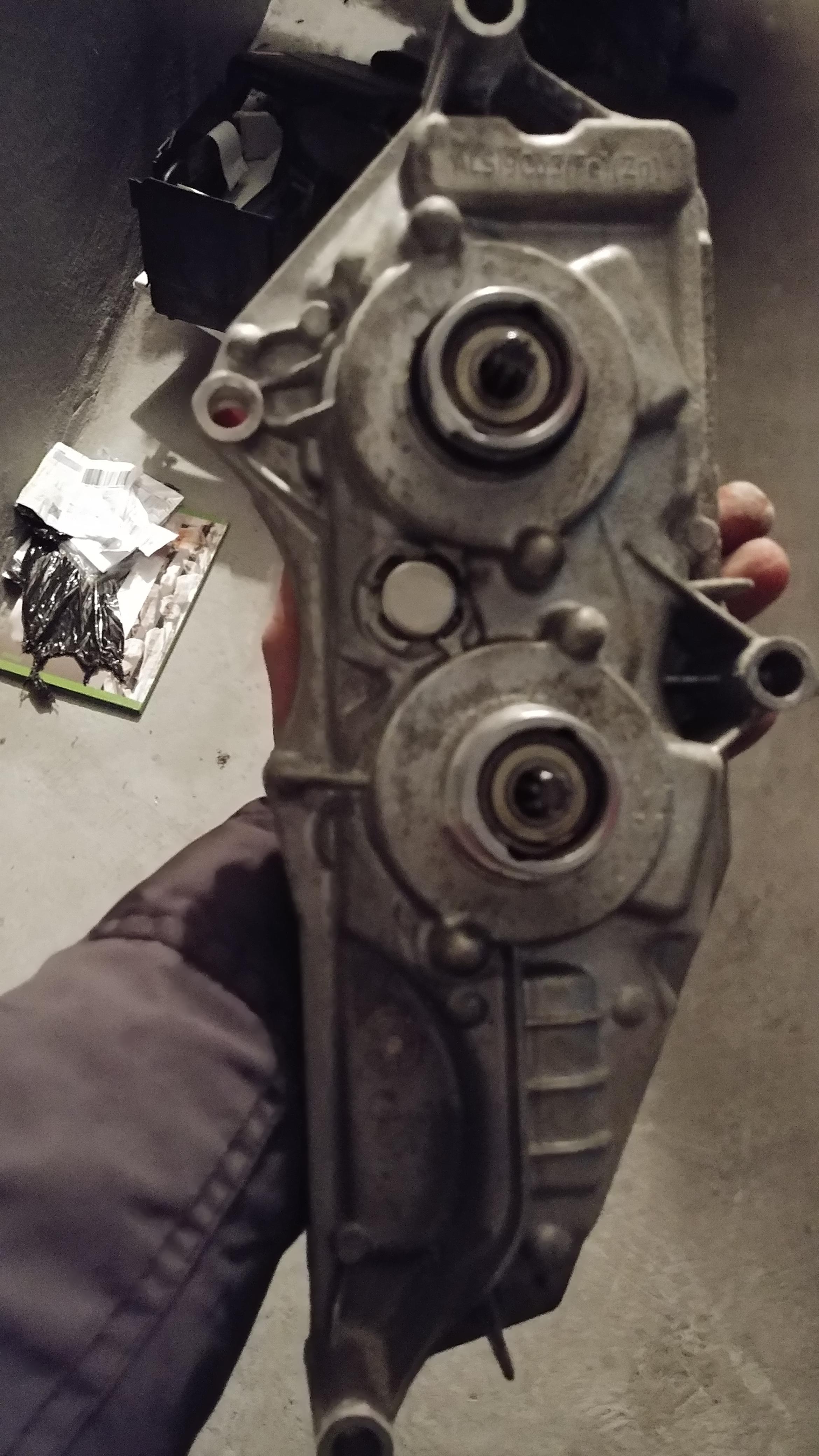

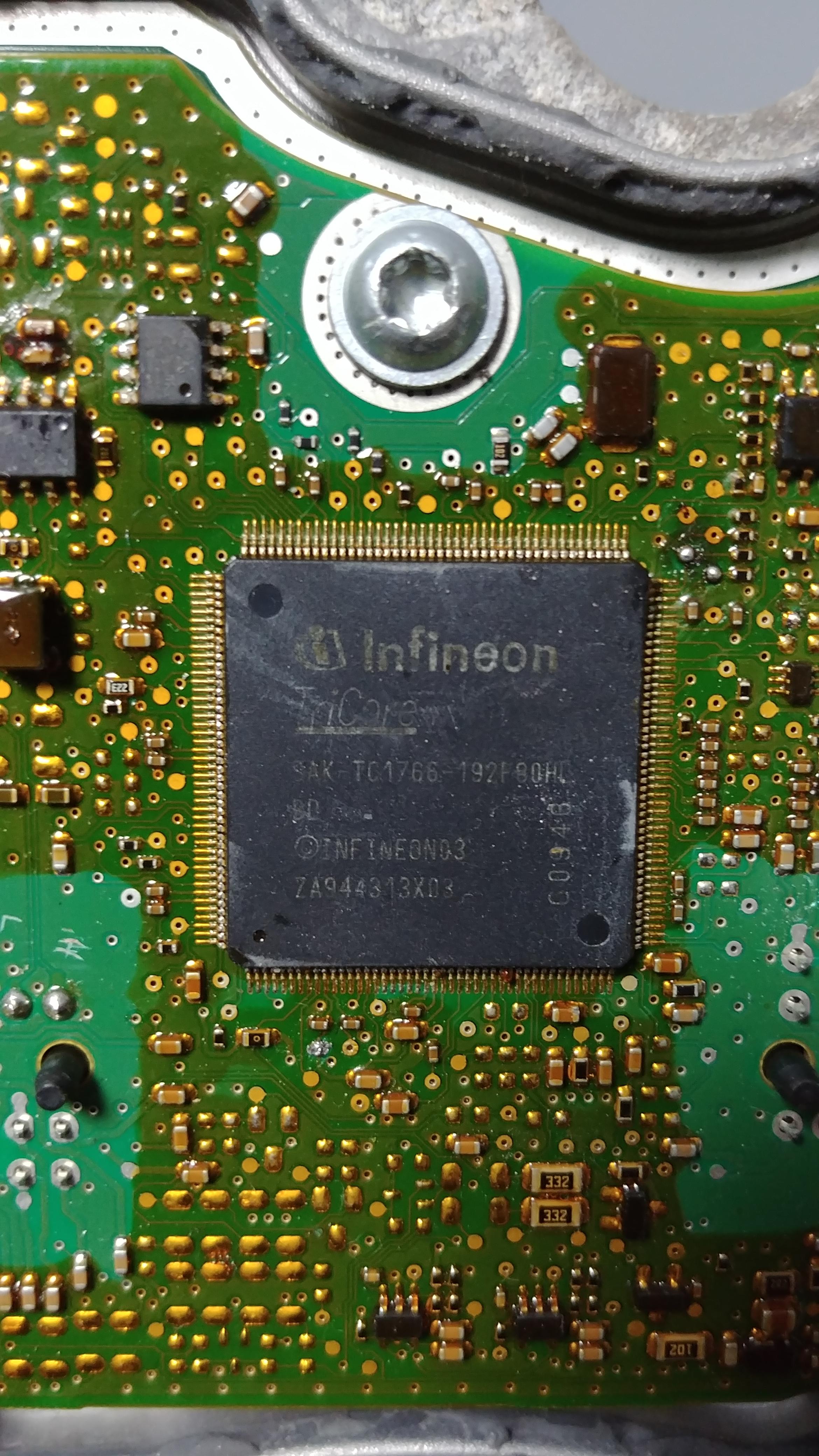

    Czy ktoś miał do czynienia z naprawą bądź próbą naprawy sterowników z tych skrzyń? Trafił mi się megane III z uszkodzonym sterownikiem skrzyni, diagnoza wskazuje na uszkodzony procesor Tricore TC1766. Brak komunikacji ze sterownikiem, CAN, zasilania itp itd są ok, zarówno na stole jak i w aucie. Ciężko dostać sterownik o takich samych numerach. Dostałem inny na próbę ale c Clio IV. Auto na nim jeździ ale nie do końca prawidłowo. Nie ma możliwości adaptacji z powodu braku widoczności przez skrzynie wciśnięcia pedału hamulca. Ta informacja w megane III idzie do skrzyni po CAN, nie wiem jak w clio ale chyba podobnie z tym że pewnie w innej ramce. Podejrzewam że sterowniki są takie same ale różnią się softem. Teoretycznie tego Tricore można by było odczytać np galeciakiem albo innym flasherem ale mój ster jest uszkodzony i za nic nie chciał nawiązać współpracy. Sterownika z Clio nie otwierałem bo póki co nie mogę. Czy ktoś próbował to flashować?
    Myślałem żeby spróbować wgrać soft clipem ale reprog zgłasza błąd, nie może wyszukać odpowiedniego pliku. Podejrzewam że przez niezgodność VIN. Czy można to obejść?
    Generalnie jakiekolwiek info by się przydało żeby ruszyć z tematem...

    Ja bym zgrał/wgrał Tricora wsadem z clio i ewentualnie zmienił w flashu (Tricore) nr częśći i wersje softu i wtedy próbował reproga. Reprog zapewne nie chce iść bo nie zrobił identyfikacji sterownika. galetto w dłoń!

    Dzięki za podpowiedź. Może coś z tego będzie. Ciekawe tylko czy galletto poczyta tego procka bez problemu, czy numery będą jawnie zapisane no i co z sumami kontrolnymi. Ale spróbować warto...
    Jak tylko znajdę czas to będę kombinował...
