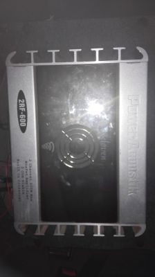

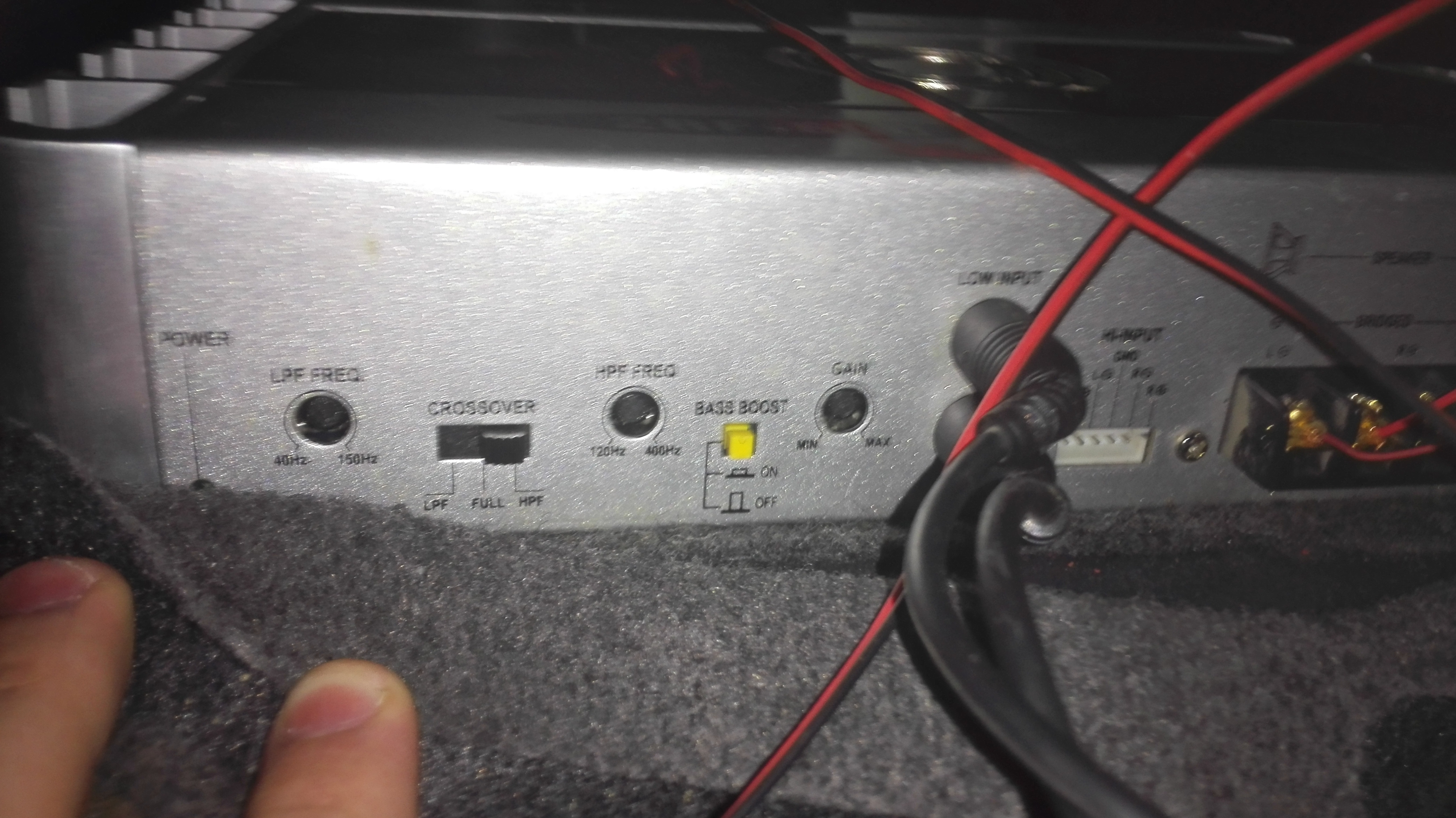

    Zacznijmy od tego że miałem 2 głośniki z przodu samochodu które grały tak sobie dołożyłem 2 kolumny od wieży philips po 2x90w do tyłu samochodu , głośniki z przodu odrazu zaczeły inaczej grać jakby dodano im mocy i było git dołozyłem wzmacniacz 600w pod które podłaczyłem te tylnie kolumny grało jeszcze lepiej ,głosniki z przodu jeszcze miały moc I problem sie zaczoł kiedy wyjełem głośniki tylnie z kolumn , te przednie straciły tą moc i teraz strasznie słabo graja ktoś wie czemu ? Dodam ze wzmacniacz praktycznie nic nie daje jak odłacze je od niego i podłacze je pod podstawowe wyjscia rear

    Ciężko zdiagnozować jednoznacznie nie mając do tego fizycznego dostępu.
    W pierwszej kolejności możesz przywrócić ustawienia radia do fabrycznych. Jeśli funkcje radia tego nie udostępniają, to poprzez odłączenie napięcia na chwilę, np. wyjąć bezpiecznik.
    Sprawdź za pomocą jakiegoś głośnika czy któryś ze wzmacniaczy radia nie uległ uszkodzeniu (czyli podłączasz jeden sprawny głośnik pod każdy kanał z osobna i testujesz).
    Jeśli na każdym z wyjść będzie ok, to wygląda na uszkodzenie głośników jak wspomniałem powyżej.

    do tego wzmacniacza ile max (W) ?
    #8 17008715
    RADU23
    Moderator - Komputery Serwis
    Wg manuala RMS przy 4Ohm będzie to 100W na kanał.
    Jeśli będą to głośniki 2Ohm to 150W na kanał.
    Głośniki w samochodzie straciły moc po odłączeniu tylnych kolumn Philips 2x90W
    Głośniki mogą być większej mocy niż wzmacniacz, nigdy odwrotnie.
