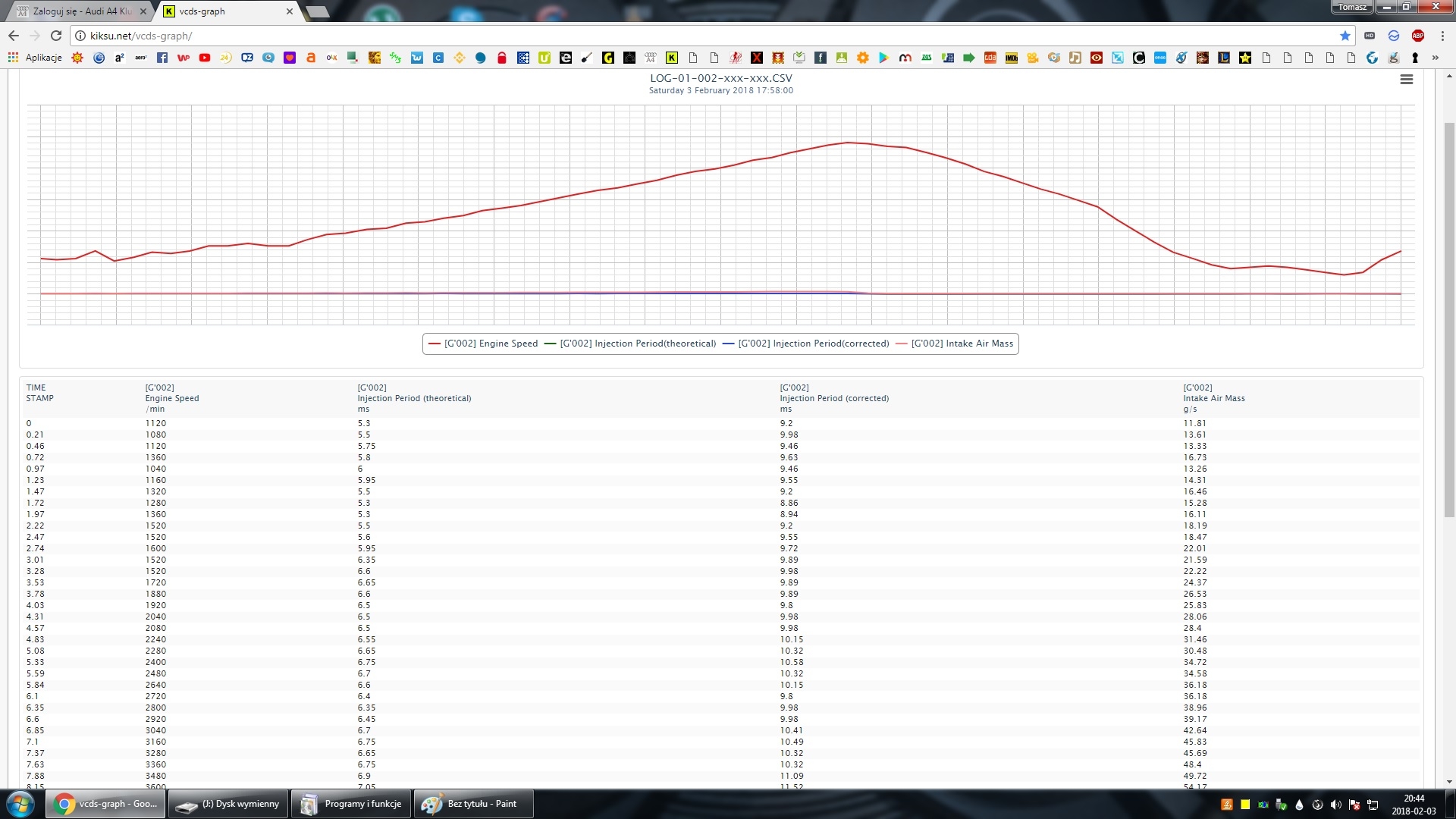

    Witam ,mam problem z audi ,zagazowany, 1,6 . Przy przyspieszaniu szarpie mi bardziej na gazie ,wyskakuje błąd mixture adaptation add extended ,co to może być Panowie xd

    Przyczyn może być kilka , jeśli objaw występuje zarówno na benzynie jak i na gazie to zacznij od szczelności dolotu , podciśnień , przepływomierza.
    Kiedy świece i przewody wymieniałeś ?

    Audi a4 b5 - Kod błędu 00561,szarpanie przy niskich obrotachAudi a4 b5 - Kod błędu 00561,szarpanie przy niskich obrotachAudi a4 b5 - Kod błędu 00561,szarpanie przy niskich obrotachAudi a4 b5 - Kod błędu 00561,szarpanie przy niskich obrotach
    To moje logi dynamiczne na 2 biegu, Moze cos wam powiedza , kable zaplonowe mam nowe,na zimnym silniku dobrze rusza, ale jak sie nagrzeje zaczyna szarpac przy przyspieszaniu
    wszyystkie przewody podcisnien nie sa popekane , sa dobrze zakrecone opaskami, szczelnosc dolotu sprawdzalem wszedzie plakiem przy uruchomionym silniku, silnik nie przyspieszyl czyli niema nieszczelnosci przy dolocie ,przepustnica czyszczona, linka gazu nie zaciera sie chodzi gladko,
    szarpanie wystepuje i na benzynie i na gazie, tylko ze na gazie jakby bardziej , teraz wlasnie sprawdzalem bledy, i niema juz tego bledu 00561 ,ale nadal szarpie

    Ze strony VCDS masz podpowiedz co na początek sprawdzić.
    Ciśnienie paliwa, przepływomierz.
    Zerknij na układ zapłonowy, na tym gazie długo już jeździ ?
    00561 - Mixture Adaptation: Adaptation Limit (Add) Exceeded
    Possible Causes
    Mass Air Flow Sensor (G70) faulty
    Fuel Pressure too Low
    Leaks in Intake Air System and/or Exhaust System
    Injector(s) faulty (i.e. coked)
    Possible Solutions
    Refuel Vehicle
    Check Fuel System Pressure
    Check Mass Air Flow Sensor (G70)
    Check Intake Air System and Exhaust System for Leaks
    Check Injection Quantity
    Check Injector(s)

    szarpie i na benzynie i na gazie wiec cisnienie chyba odpada, przepływomierz na filtrze powietrza niewiem czy jest ok , chcialem wyczyscic ale tam sa dwie spiralki czyste ,jak odlaczam wtyczke to zaczyna nierowno bardzo pracowac i musze potym kasowac blad air mass flow g70. bledow mi juz nie pokazuje , podczas robienia logow zaczelo mi strzelac cos pod maska, myslalem ze to iskry przeskakuja ale nie bylo nic widac , takie nierytmiczne stukanie ,i teraz jakby juz nie szarpie
  • #7 17015251
    house03
    Poziom 8  
    Widze ze nie bardzo ma ktos pojecie, ale juz rozwiazalem problem, rozszczelnila mi sie odma na dekielku silnika i dmuchalo olejem na cewke zaplonowa, wyciagnalem ja przemylem benzyna ekstr. i teraz juz nie szarpie , olej przesiaknal przez karkasy ,
