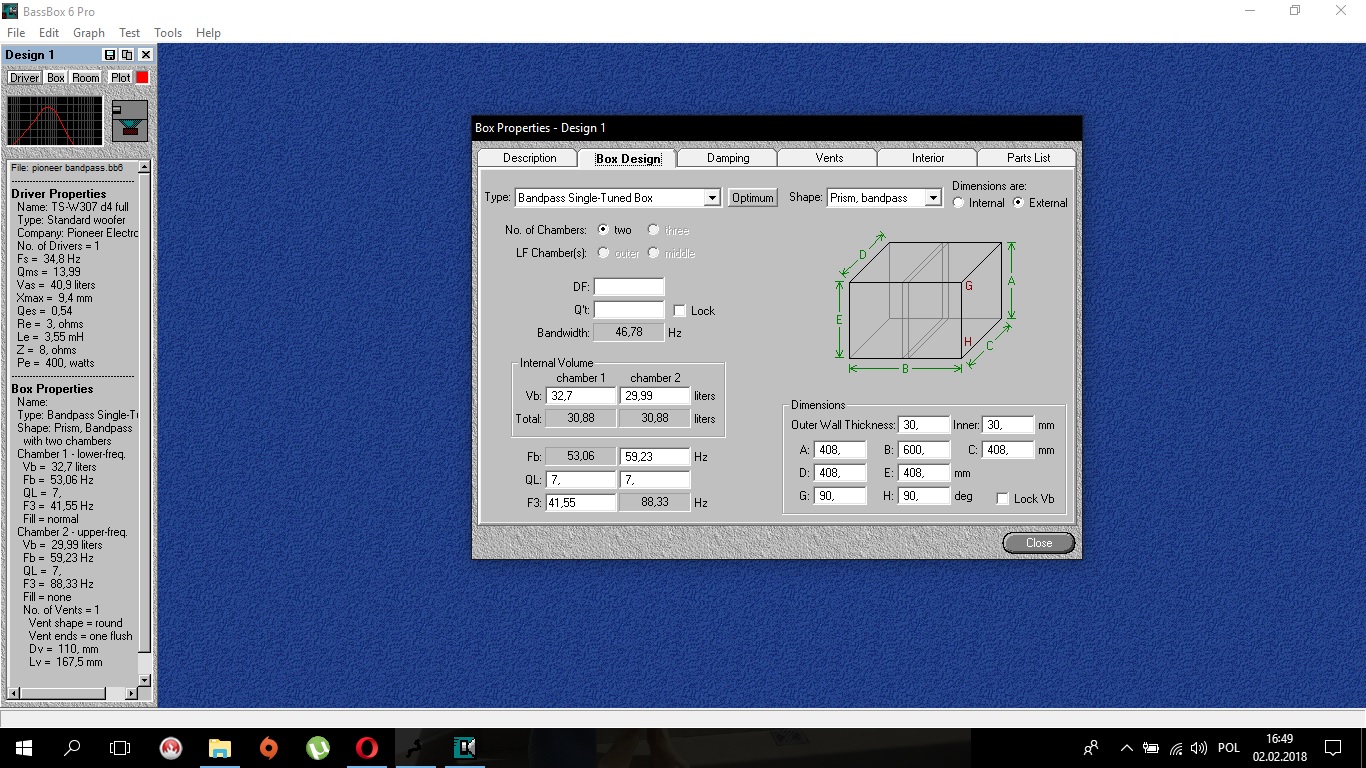

    Zwracam sie do was z prośbą, Mianowicie zrobiłem Skrzynie pod głośnik z tematu wg. tego projektu-
    Pioneer TS-W307D4 bandpass 4th - porada w budowie skrzyni.1.jpg Download (432.03 kB) Pioneer TS-W307D4 bandpass 4th - porada w budowie skrzyni.2.jpg Download (421.59 kB)
    Ale nie gra to raczej tak jak powinno .... Całość napędzana wzmacniaczem Earthquake 900W.5 500 RMS przy 2 OHM

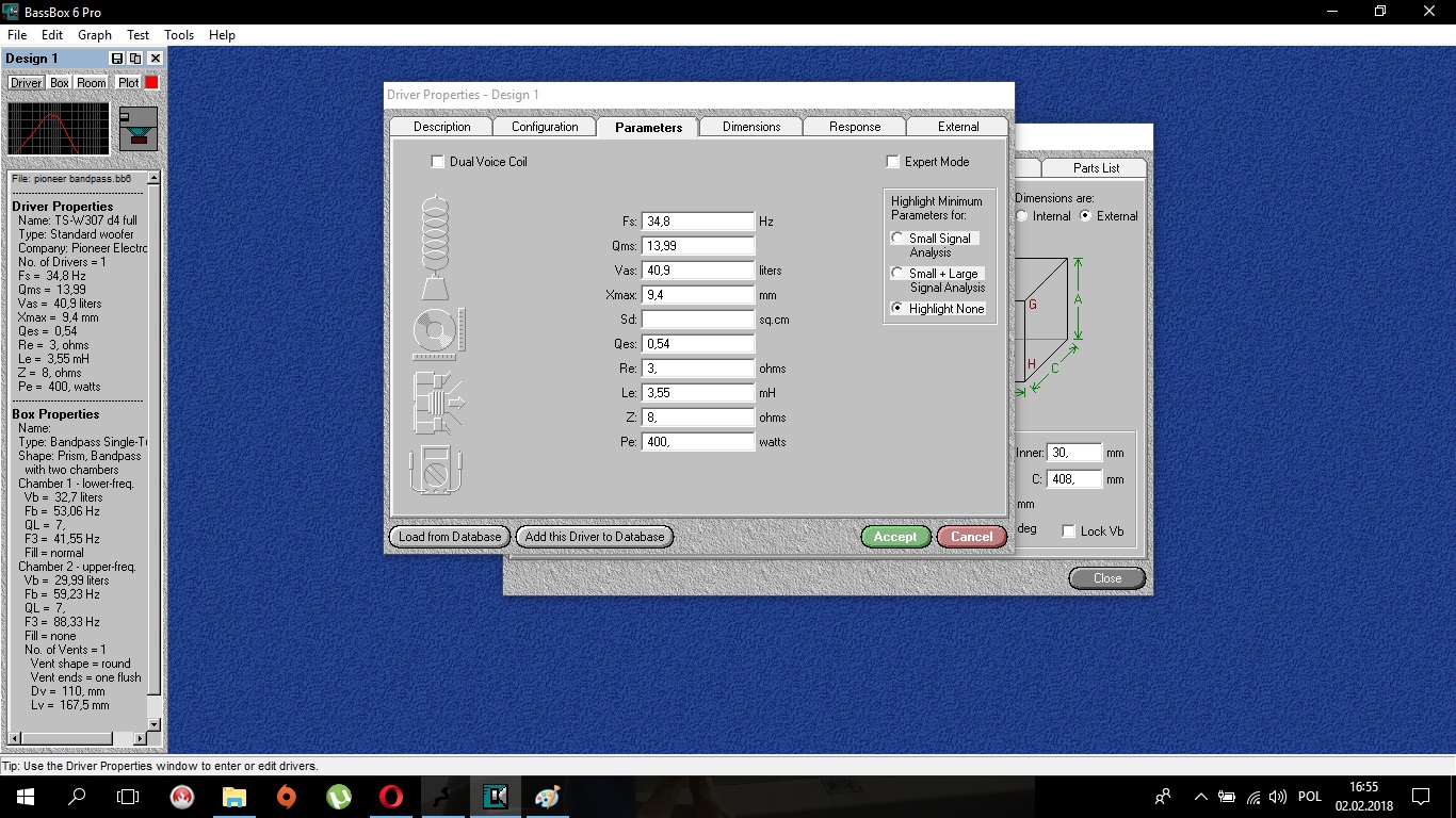

    Specyfikacja głośnika
    Pioneer TS-W307D4 bandpass 4th - porada w budowie skrzyni.3.jpg Download (432.29 kB) Pioneer TS-W307D4 bandpass 4th - porada w budowie skrzyni.4.jpg Download (452.89 kB)
    Czy ktoś mógłby spojrzeć fachowym okiem i podpowiedzieć mi jak poprawić jakość dźwięku,zmniejszyć czy zwiekszyć, zmienić wymiary , ewentualnie policzyć jakie pudło w 4 bandpass pod ten głośnik byłoby idealne. Mam dostęp do WinIsd i BassBox 6 Pro.
