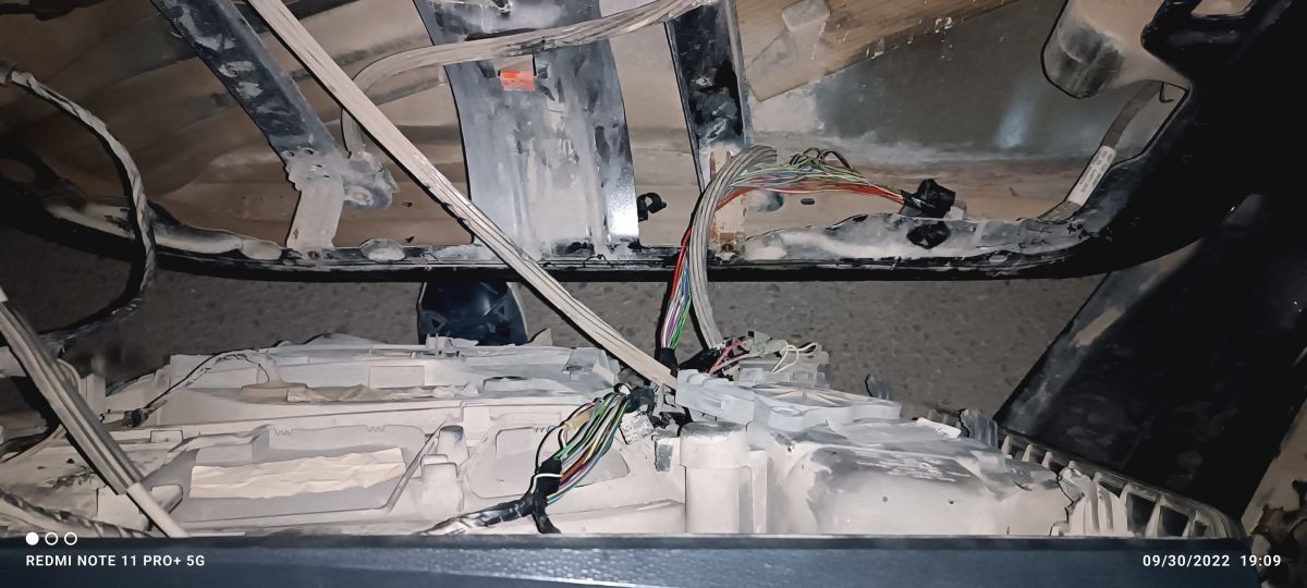

    Właśnie założyłem konto, aby pokazać, co znalazłem w moim używanym samochodzie Ibiza 6J (jest bardzo zły bałagan)...
    Moje pytanie brzmi, kto może mi pomóc z pinoutem okablowania? Elektryczne lusterka działają jednocześnie (lewe i prawe), a kierunki są błędne (na przykład ustawiam selektor na L i przesuwam go w górę, wynik: lewe lusterko idzie w dół ORAZ prawe lusterko idzie w prawo!!!!

    Cześć wszystkim,
    Rozwiązałem to na własną rękę,
    Okazuje się, że OBA brązowe / szare przewody służą do ogrzewania (ponieważ jest to opór i - może być włączony w obie strony...).
    Pozostałe 3 przewody zajęły mi trochę czasu, aby dowiedzieć się konfiguracji.
