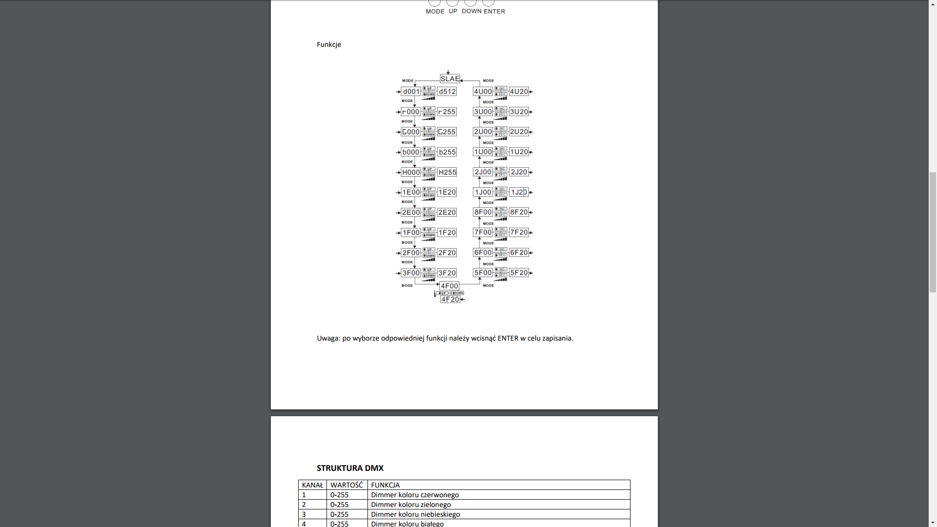

    Posiadam światła LIGHT4ME QUAD PAR 8x10W RGBW LED slim płaski. Mam problem bo instrukcja jest dla mnie nie czytelna a potrzebuje ustawić tryb sound. Zrzut instrukcji wstawiam w załączniku.Ustawienie trybu sound w LIGHT4ME QUAD PAR 8x10W RGBW LED slimoś.png Download (138.66 kB)

    To całość instrukcji w trybie manualnym? Prócz skrótu "SLAE" (Slave - podejrzewam) nie ma np. "SOUN", albo "SOND", "SOUD"... ?

    Tak co cała instrukcja w trybie manualnym dalej tylko dmx opisali nie ma wzmianki o SUND itp

    Jeśli się nie mylę, to w tych reflektorkach musisz klikać "menu" aż na wyświetlaczu pojawi się wartość nazwana "bebe". Wtedy klikasz "enter" i jesteś w domu.

    No nie ma "bebe" są tylko opcje z instrukcjii
