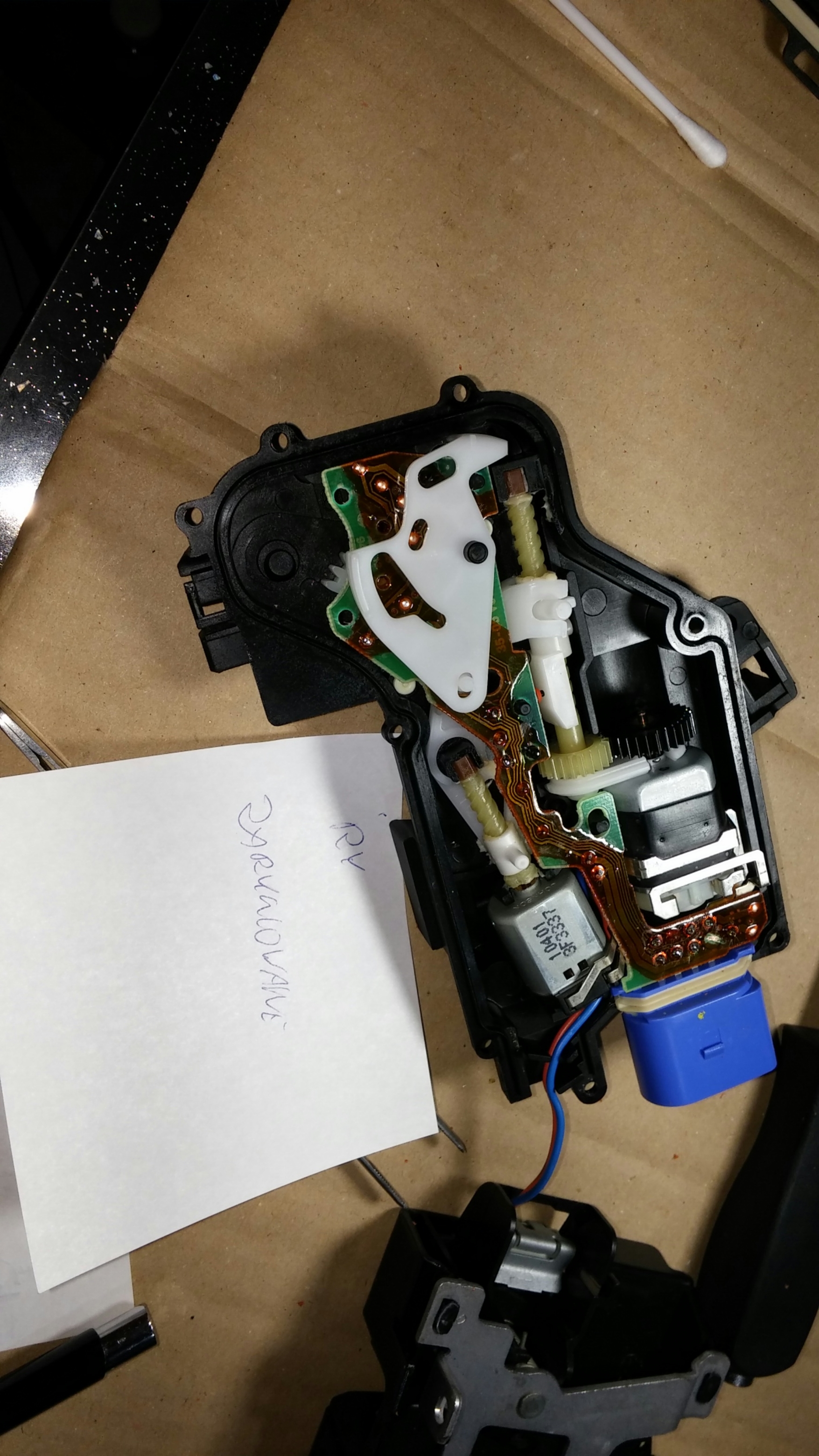

    Jak w temacie Golf IV rok 97/98 . Montuje do niego sterownik zamka . Demontaż tapicerki drzwi , odnalezienie przewodów sterujących ( żółto/zielony , niebiesko/żółty ) . Podanie masy przez żarówkę - brak reakcji centralnego . Zamki oczywiście pozamykane , w blokach widzi zamknięte drzwi ale jest not safe . Po kolei sprawdzałem wszystkie przewody i nie ma żadnego sterowania . Z wkładki drzwi kierowcy centralny działa poprawnie . Dla pewności odpiąłem drzwi pasażera ponieważ jest to wersja 3 drzwiowa . Robiłem już golfy IV i zawsze bezproblemowo a tu niespodzianka . Podmieniłem zamek w drzwiach kierowcy i to samo . Jutro będę szukał modułu centralnego 1J0959799H . Może mieliście podobną sytuację . Podpiąłem żaróweczkę pod masę ( krokodylek ) i dotknąłem przewodu sterującego przy zamykaniu pojawił się plus przez chwilę , to samo na zamykaniu Na tym przewodzie jest cały czas masa . Golf zawsze sterowany był masą , a że byłem już wkur... podałem na te przewody plus . Zadnego zwarcia i żadnej reakcji - po odjęciu plus pojawiła się tam masa . Przewody w przelotce są dobre . Może macie jakieś pomysły ?? Akumulator również był odpinany . Pozdrawiam

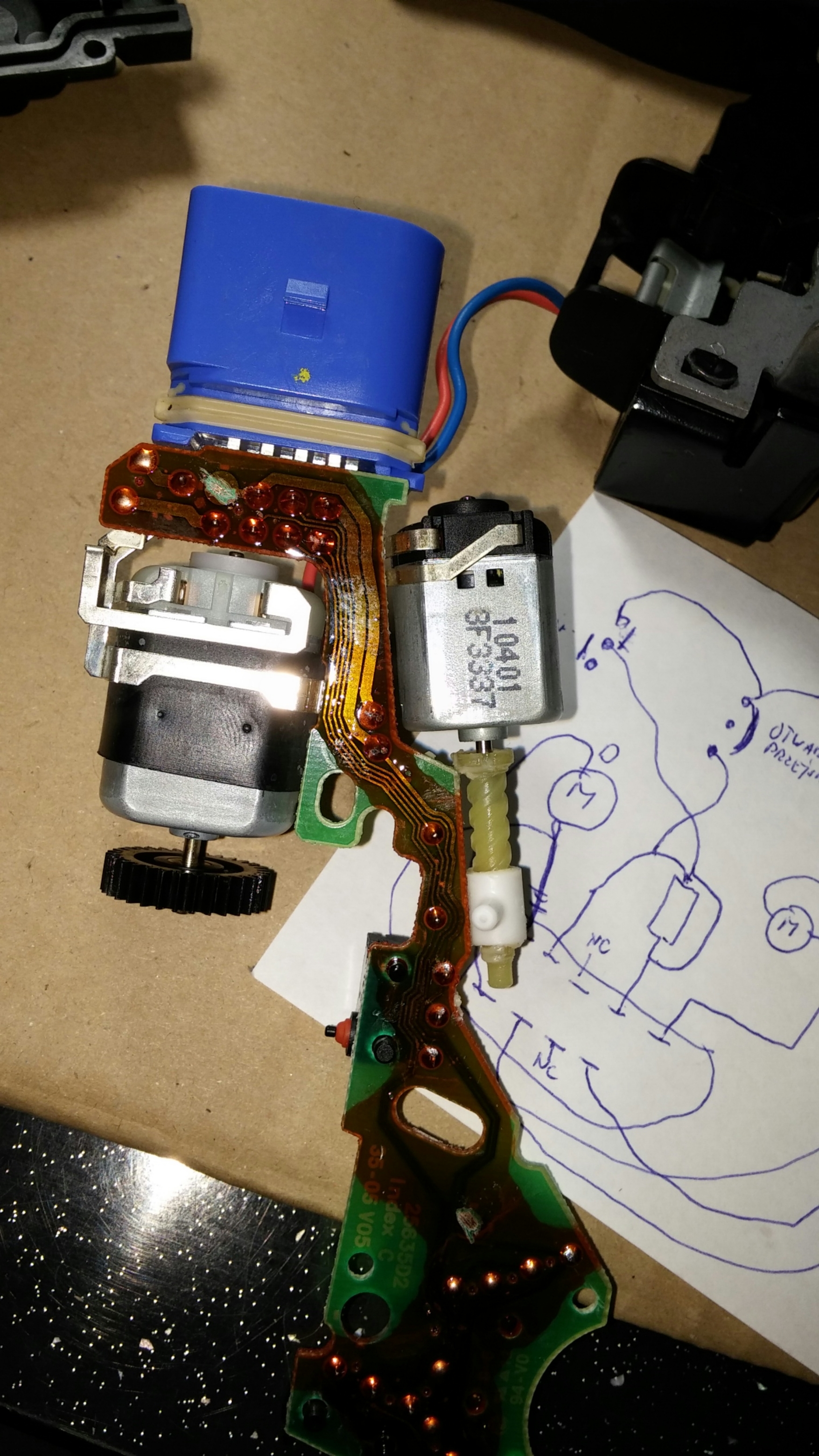

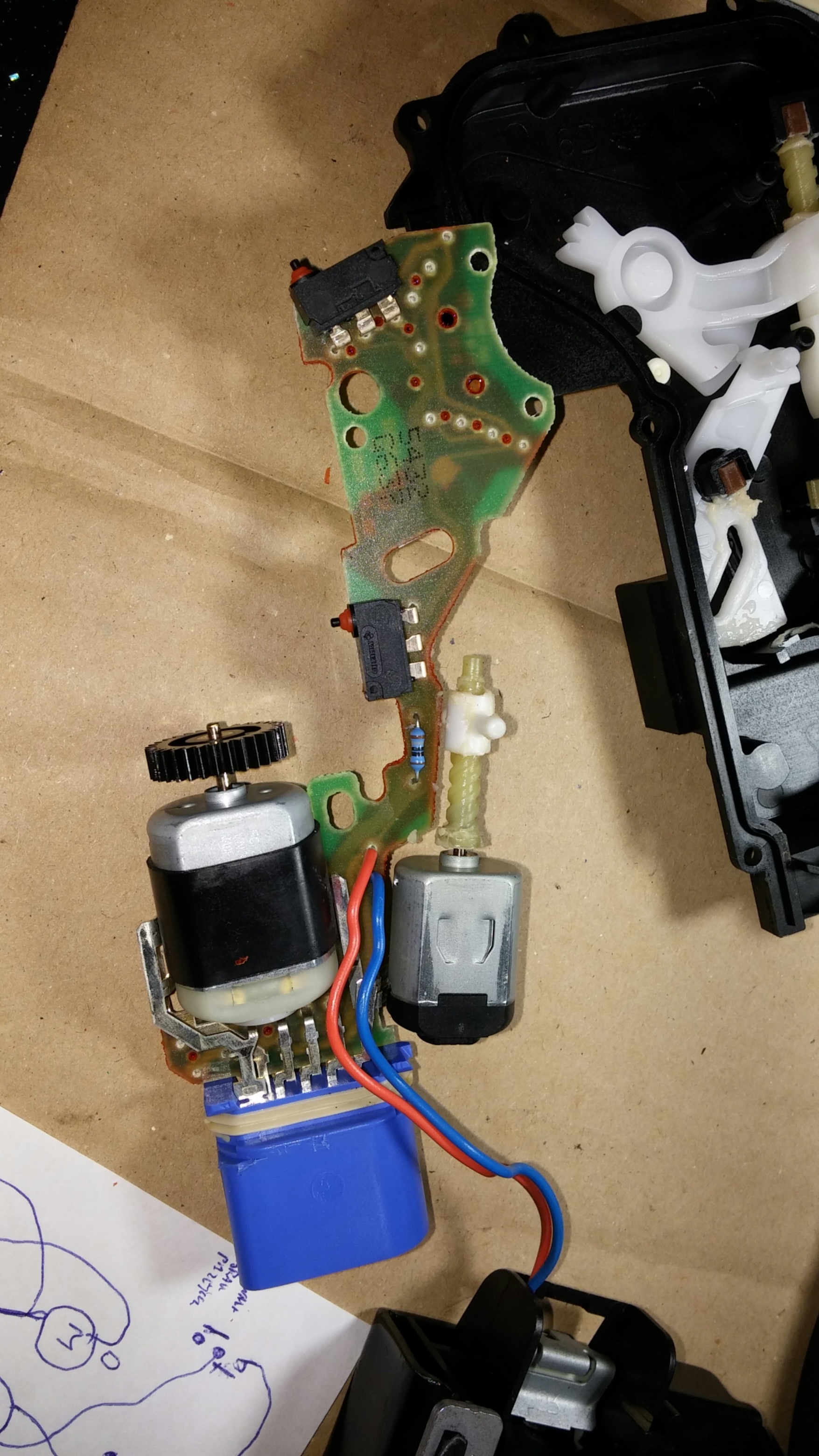

    Witam . Nie wiem czy trochę nie odbiegnę od tematu , ale kiedyś na stole miałem kasety zamków od Golfa IV lub V plus . Żeby wysterować (otworzyc) go na stole musiałem najpierw wysterować silnik rygla , później silnik otwierania . Przy zamykaniu odwrotnie , najpierw zamykanie później rygiel Inaczej nie ruszył jeśli był zaryglowany . Silnikami sterowałem odwracając bieguny na wtyczce . Oba silniki miały jeden wspólny pin i po jednym osobnym dla każdego silnika . Mam kilka zdjęć tej kasety , może po ścieżkach coś uda ci się rozkminić . Pod warunkiem ze u ciebie właśnie takie są .

    Dziękuję kolego za zdjęcia . Nie wiem o co chodzi z tym sterowaniem bo po zamknięciu powinien doryglować zamek a u mnie tego nie robi . Jak pisałem wcześniej odłączałem już drzwi pasażera i nic to nie dało . dalej poszły drzwi kierownika - wymiana zamka - to samo . Zostaje chyba tylko podmianka komfortu .
    Zastanawia mnie czy jest sposób by wpiąć się w przycisk w drzwiach kierowcy bo on działa prawidłowo . Może ktoś z kolegów testował takie rozwiązanie . Pozdrawiam .
