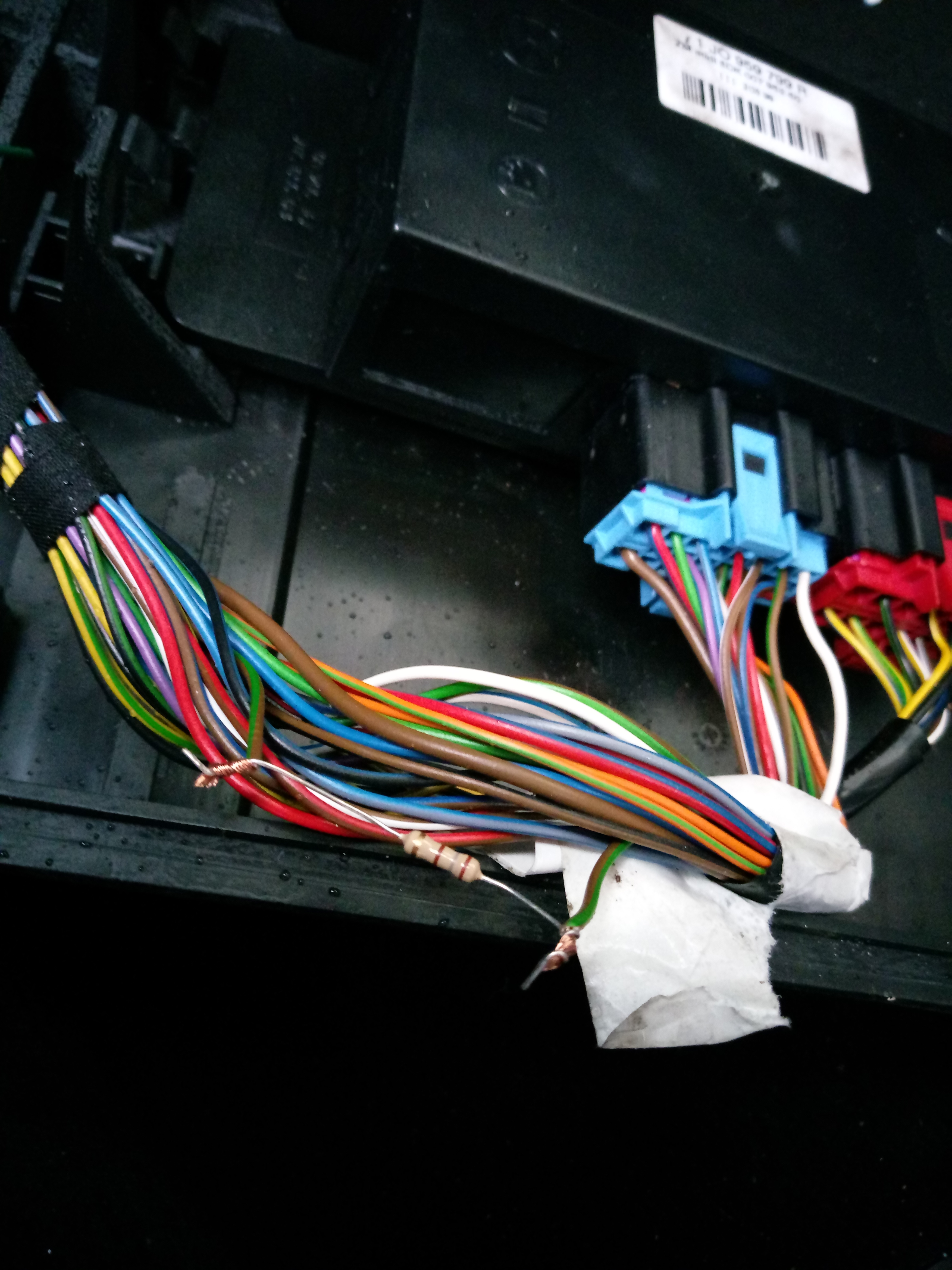

    Witam chodzi mi o kabel ŻÓŁTY w sterowaniu (-) czy on ma byc podpiety do blachy z drzwi a żolto czarny pod przewód - z silownika? Oraz pod jak przewód podlaczyc Zielony elektryczne szyby wyjscie negatywne?

    Zółte pod masę , biały na sterowanie zamkiem otwórz, zielony sterowanie zamknij z domykaniem.

    Może być potrzebny rezystor 180 omów na otwieranie.

    W takich sytuacjach najlepiej jest podać masę ręcznie za pomocą kabelka na przewody otwarcia. Sprawdź też co się na nich dzieje przy zamykaniu i otwieraniu kluczykiem.
    Jak zadziała podawanie masy ręcznie to wtedy sprawdź czy na przewodzie wychodzącym z dokładanego sterownika pojawia się masa przy otwieraniu pilotem.

    Wlasnie to sprawdzalem, z pilota jak dusze otwieranie to na wlasciwym przewodzie nic sir nie dzieje, sterownik pstryka ale napiecie nie idzie, ale jak podrpne rozowy domotwierania bagaznika pod silownik to sie otwieraja

    Na schemacie z twojej instrukcji jest trochę przesunięty opis wyjść przy sterowaniu masą.
    Przewody: żółty i żółto/czarny połącz z masą (razem z czarnym przewodem centralki).
    Przy sterowaniu pilotem, przekaźniki w centralce zwierają przewód żółty z białym (przy zamykaniu) i żółto/czarny z biało/czarnym (przy otwieraniu).
    Passat B5 99 - Schemat podlaczenia centralki sterujacej
    Przewód zielony (domykanie) możesz podłączyć do zamykania zamka (razem z białym lub zamiast białego).

    Gemiel podłączyłem tak i dalej tak samo

    Sprawdź próbnikiem czy przy otwieraniu centralka podaje masę na wyjściu przy otwieraniu. Prościej sprawdzić się nie da. Skoro różowy przewód podaje masę i działa, wynika z tego, że na biało/czarnym nic się nie pojawia.

    maraszko87
