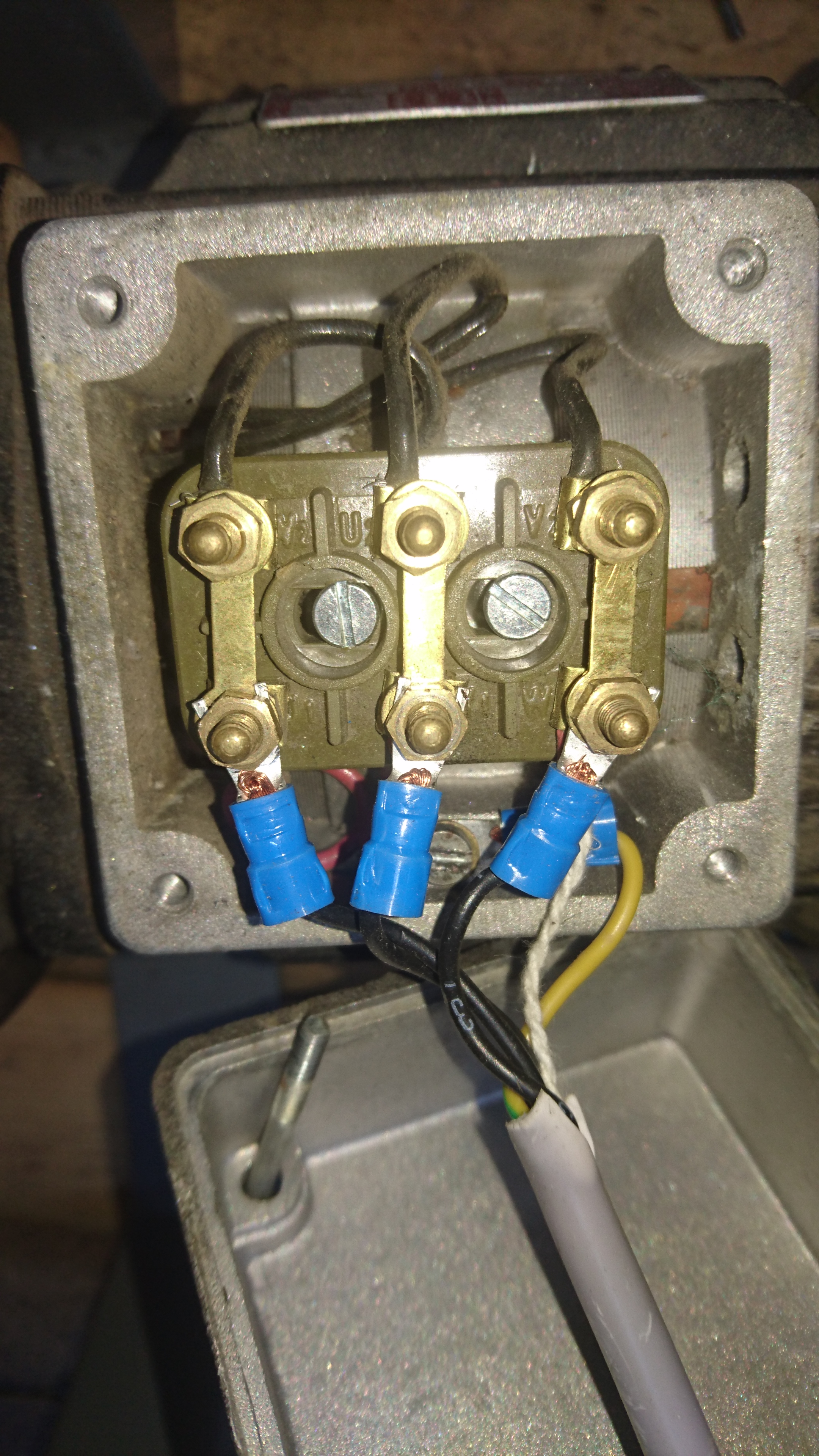

    witam
    po podłączeniu falownika omron Falownik Omron - wywalanie bezpieczników po ponownym podłączeniu do sieciDSC_05..JPG Download (3.62 MB) Falownik Omron - wywalanie bezpieczników po ponownym podłączeniu do sieciDSC_05..JPG Download (657.09 kB) do silnika Falownik Omron - wywalanie bezpieczników po ponownym podłączeniu do sieciDSC_05..JPG Download (762.01 kB) wywala mi bezpiecznik .Po ponownym podłączeniu falownika do sieci wszystko jest ok .Silnik działa normalnie , lecz gdy wyciągnę wtyczkę z kontaktu na dłużej i ponownie ja wsadzam problem się powtarza.
    jakieś propozycje ?

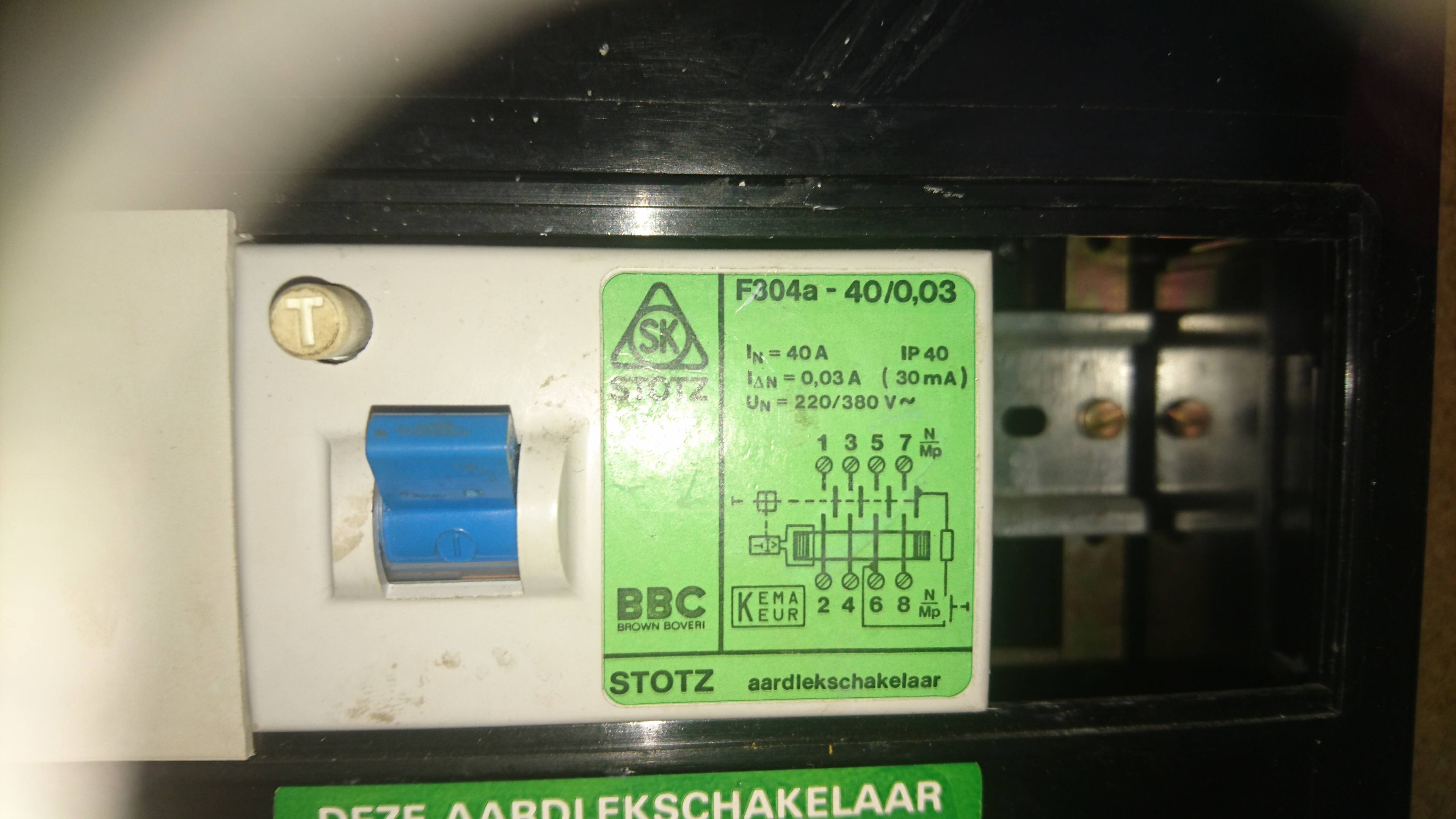

  • #4 17011841
    lelum0
    To jest różnicówka, nic dziwnego.
  • #5 17011842
    Uciech
    Klasyka gatunku, W 95% falowników źle lub w ogóle nie 'współpracują' z wyłącznikami różnocowoprądowymi. Podobne zapisy można znaleźć w DTR-kach, tam również powinien być podany sposób zasilenia falownika tj. jakie zabezpieczenia itd,
    Pozdrawiam,
  • #6 17011855
    venuss
    czyli co mam zrobić żeby za każdym razem nie śmigać do szafy z bezpiecznikami ?
  • #8 17012022
    pafciowaw
    Specjalista Automatyk
    Zrobić oddzielny obwód (zabezpieczenie 16A) tylko dla stałego zasilania falownika, który nie będzie zawierał wyłącznika różnicowo-prądowego. Druga możliwość: wymienić istniejące zabezpieczenie na takie które toleruje różnicowe składowe stałe (dedykowane dla urządzeń z falownikami).
  • #9 17012729
    venuss
    Dzieki pafciowaw
    problem rozwiązany dodatkowy bezpiecznik 16A i i bez problemu.
    Dzieki jeszcze raz .
