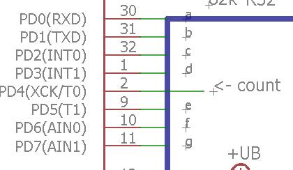

    Mam kłopot z Multipleksowaniem, a raczej z pobieraniem znaków z DATA.
    Każdą cyfrę, której obraz chcę pobrać z DATA muszę powiększyć o dwa.
    Nie jest to problemem ale dlaczego trzeba tak cudować to nie wiem.
    Przykładowo, żeby wyświetlić piątki to muszę zrobić siódemki i dopiero z tablicy
    pobrana zostanie liczba 34 będąca obrazem piątki na porcie_D.
    :roll:
    Załączam część kodu;

    m2c
    Poziom 19  
    Jeżeli chcesz żeby adresował tablice od 0 to można to zmienić przy pomocy CONFIG BASE=0, ale w przypadku DATA pierwszy element ma domyślnie indeks 0.
    Wklej kompletny kod, tu nic nie widać. Return po deklaracji DATA jest niepotrzebny.

    parafka
    Dziękuję za odpowiedzi.
    Rozwiązało się jednak samo przypadkiem.
    Przerwanie generowane od On Timer1 Wyswietl powoduje skok od podprogramu Wyswietl,
    nawet jeżeli jest realizowana jakaś procedurka SUB.
    W SUBach dodałem Stop Timer1 i na końcu Start Timer1.
    Instrukcje wykonują się już w komplecie i wszystko jak na razie działa.
    Nie muszę już powiększać zmiennych o 2.
