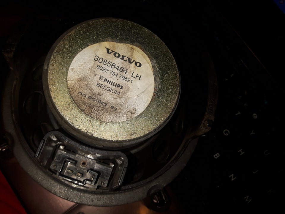

    Potrzebuję pomocy z podłączeniem głośników na przód.
    Jak podłączyć widoczne na zdjęciu kable do głośników pioneer.
    Nie chciałbym zmieniać okablowania
    istnieje możliwość by jakoś podłączyć fabryczne kable do głośników pioneer?
    Jestem w tym kompletnie zielony proszę o pomoc.
    (Volvo v40)(2000r)(1.8)

    #2 17013429
    powalla
    Moderator CarAudio
    Ucinasz wtyczkę, lutujesz do tych kabelków przy głośniku i powinno grać.
  • #4 17013449
    saiyan9
    Poziom 6  
    Kable obojętnie który z którym złącze?
    Nie posiadam lutownicy nic się nie stanie jakbym połączył normalnie kable i izolacją owinął?
    #5 17013468
    oczko100

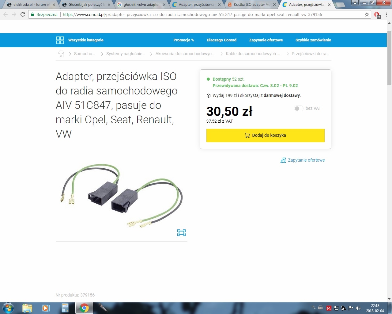

    bez lutownicy to cienka sprawa połączenie jest słabe. utnij tamte wtyczki przylutuj te białe kable od nowych głośników. Lub kup zasuwki żeńskie takie jak na nowych głośnikach zarób na kablach w samochodzie i będzie grało. Jak masz oznaczenie na głośniku +/- to brązowy do -

    saiyan9 napisał:
    Takie złącze głośnikowe będzie pasować?
    http://allegro.pl/zlacze-glosnikowe-volvo-s40...-mercedes-citan-i5162896132.html#shippingInfo
    Bo tak myślę przy sprzedaży samochodu potem włożę stare głośniki
    a te sobie zostawię.
    Takie złącze by rozwiązało sprawę i minuta roboty.

    takie wejście było
    Głośniki jak połączyć kable - volvo v40 jak połączyć kable pioneer
    będzie pasować
    #8 17013551
    Włodzimierz Wojtiuk
    Poziom 32  
    Wygląda na to, że tak. (Ha no i cena nie z Conrada ;-)
    I nie naruszasz instalacji oryginalnej.
