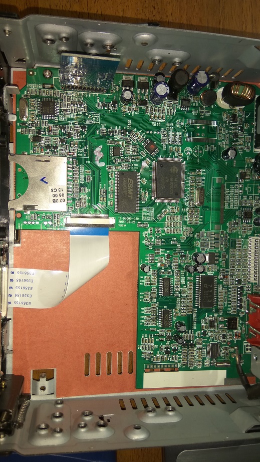

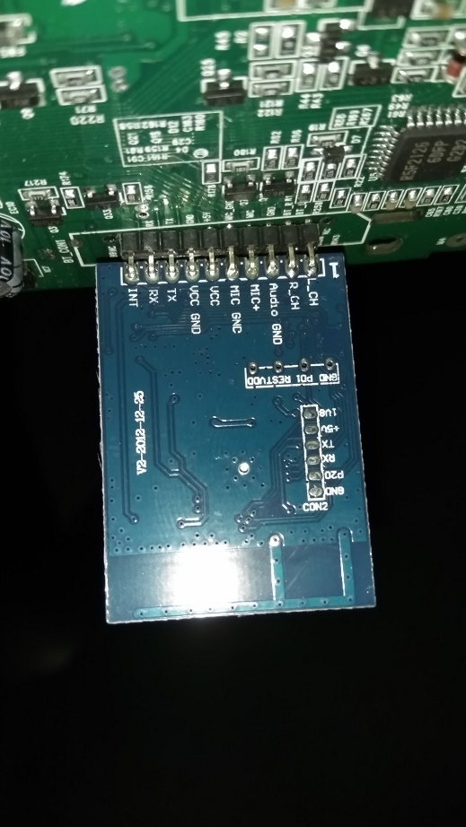

    Sprawa dotyczy usterki modułu Bluetooth radia samochodowego XOMAX XM-VRSU4309BT
    W radiu działają wszystkie funkcje po za Bluetooth, które nie widzi urządzeń, a tym samym nie można z nim nic połączyć. Również inne urządzenia "nie widzą" radia.
    Moduł jest lekko ciepły, wydaje się pracować, zasilanie w normie - 5V
    Moduł na chipie ISSC IS1685S i mikrokontrolerze BS003F3P6, niestety płytka no name, bez oznaczeń producenta (nic wizualnie identycznego nie znalazłem w necie).
    W załączniku zdjęcia płyty gł. i uszkodzonego Bluetooth
    Czy możecie mi podać jakiś namiar na zgodny-kompatybilny moduł?
    Z góry podziękowania.
