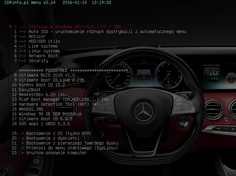

    Chciałem stworzyć coś takiego Bootowalny pendrive wielozadaniowy z menu graficznym
    (źródło: http://dyski.cdrinfo.pl/artykuly/pendrive-ntfs-instalacja/), jednak tamte instrukcje nie było do końca jasne. To znaczy chcę stworzyć pendrive, które będzie zawierał w sobie ISO Windowsa 10, Windowsa 8.1, Ubuntu oraz narzędzia diagnostyczne lub najlepiej coś w rodzaju połączenia pakietów Hiren's Ultimate Boot CD, z tłem graficznym. Obrazy systemów mam, pendrive 16GB z FAT32 i nie wiem co dalej, mogę zrobić albo z systemami Windows, albo z różnymi wersjami Linuxa, albo naprawczy. Jak mogę to połączyć, zawierając w zgrabnym interfejsie graficznym?

    Np za pomocą syslinux, grub, czy kilku innych bootmanagerów.
    Zadanie generalnie nie takie łatwe.
    Różne "magiczne" płyty bootują na różne sposoby.
    Choć HBCD z UBP i np Siergiejem pokleisz na zasadzie kopiuj wklej wpisy np z menu.lst.
    Niby da się na chama to zrobić z czystymi plikami .iso, jednak wtedy potrzebujesz RAMu od zaj.... i ciut ciut ;)
    Bo .iso wyląduje w RAM i dopiero zacznie się proces uruchamiania obrazu. Do tego to trwa...
    Możesz się pobawić XBOOTem.
    Da się tym co nie co zmajstrować bez magisterki ;)

    Jutro podrzucę nazwę programu, którym coś takiego zrobisz w parę minut. Sam tak mam zrobiony pen z win7, win10, hirens, acronis, gparted i jeszcze pare programów. Dziś już za późno...
    Wykorzystaj program: WinSetupFromUSB
    To jest najłatwiejsze....
    To co zamieściłeś powyżej ładnie wygląda ale więcej czasu trzeba poświęcić by to dobrze wykonać. Wykonano to softem zamieszczonym w podlinkowanym opisie z wykorzystaniem skryptów ze stronyLink U mnie miałem problem z instalacją Windowsa z tak wykonanego pena.

    Sprawdziłem i faktycznie, koniec końców oboma programami da się to zrobić prosto :D XBOOT (inaczej Multiboot ISO USB Creator lub w końcu YUMI, czyli ten którego najpierw użyłem) tworzy standardowe menu, tzn można wybrać pomiędzy obrazami wgranymi na dysk. Co jest bardzo przydatne, ma listę programów, linki do ich pobierania i to sprawia, że nie trzeba nawet męczyć się zbyt dużo myśląc, co chcemy wgrać. Minus to oczywiście brak tak ładnego tła (chociaż nie wiem czy warto bawić się w zmianę czcionki czy obrazu tła, zysk moim zdaniem nieproporcjonalny do wydanego czasu) oraz w pewnym sensie kompresja. Kompresuje te obrazy nawet, jeśli nic to nie da, po prostu trzeba przejść przez ten proces. WinSetupFromUSB również robi robotę, brakło mi tylko tych linków do pobierania, ale spełnia swoje zadanie. Natomiast na tamtej stronie można ściągnąć archiwum, które robi dokładnie takie coś, jak na screenie. Problem w tym, że to menu wygląda tak nawet, jeśli nie mamy zainstalowanych wszystkich tamtych programów. Lista jest taka jaka jest. W każdym razie wystarczy mieć obrazy, któryś z tych programów i można wgrywać, działa elegancko. Dzięki :D zamykam
