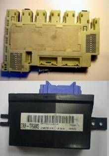

    Witam, czy ktoś mógłby podpowiedzieć gdzie jest moduł immobilizera, do którego podpięta jest pętla przy stacyjce, w Masterze takim jak w temacie?

    Witam moduł UCH znajduje się pod kierownicą Renault Master 2002r. 2.2 90KM - Moduł immo lokalizacja

    Witam jeżeli master jest z 2002 to na 100% immo siedzi w tym UCH ,a jeżeli jest do 2002 to immo siedzi Sagem immobox Renault Master 2002r. 2.2 90KM - Moduł immo lokalizacja
