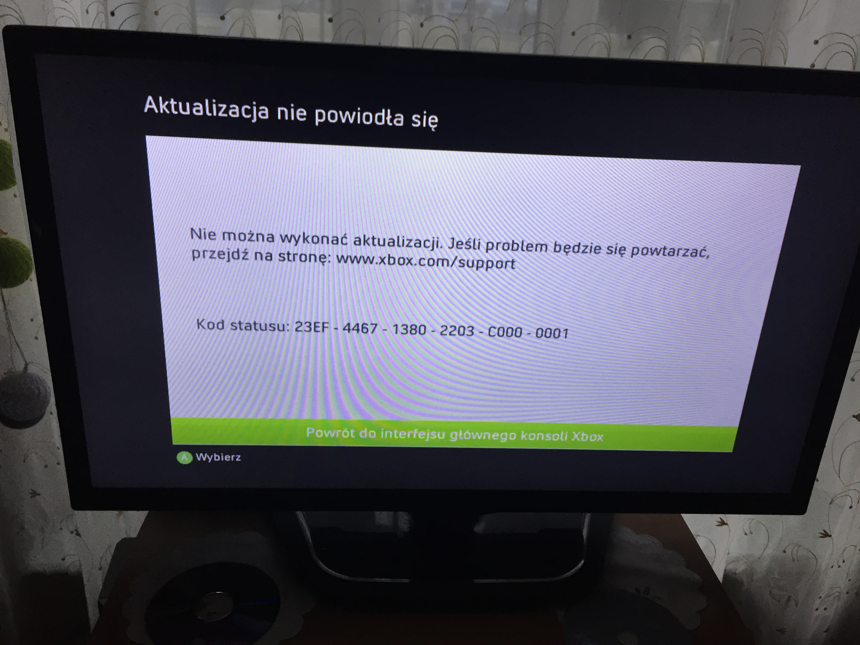

    Problem jest taki ze z usb podłączam do xa wszystko ładnie ale się zatrzymuje i nie idzie dalej postęp aktualizacji, która pobrałem dziś najnowszy dasch
    Xbox jest przerobiony lt ale wersje przeróbki będę wiedział później jak pożyczę kilka gier lt 2 , lt 3 .
    Nie ma kodów błędów poprosi tak 20 min i cisza nie dochodzi do końca do internetu nie podłączałem
    Proszę o wskazówki rady milewidziane;)

    A wiec próbowałem wgrać dash który kolega wyżej zaproponował ale to samo nie można wykonać aktualizacji kodu błędu nie było . Próbowałem tez na 3 innych wersjach dash”ów i to samo. Czy jest jakaś metoda by uaktualnić moja konsole? Czy opcja z wysunięta do połowy tacką załatwi sprawę? Godzę się z utratą przeróbki .
    Z góry dziękuje za pomoc ;)

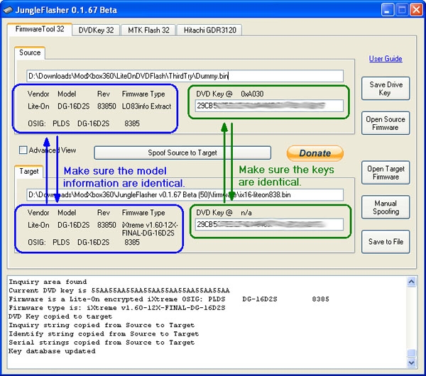

    Najlepiej jakbys rozkrecil konsole i wyjal naped.zobacz czy nic w nim nie jest pogrzebane(sciezki luty).zgraj firmware napedu w jungle flasher i wgraj "stock" czyli originalny firmware odpowiedni dla twojego modelu dvd oczywiscie kopiujac klucz.pozniej zrob aktualizacje.Ten problem jest albo z napedem albo z bluetoothem.

    jesli umiesz angielski to poszukaj tutoriala na youtubie.sciagnij jungle flasher najnowszy z ich strony.zobacz jaki masz model napedu na tej zoltej naklejce.powinienes sam sobie go przywrocic na "stock" jesli masz komputer stacjonarny z wejsciem sata.zgadywac nie bede ale anjpierw przywrocil bym originalny firmwre napedu.jesli dalej nie bedzie konczyl aktualizacji to musi to byc jakis inny podzespol z ktorym konsola sie nie komunikuje i nie moze dokonczyc aktualizacji.

    Probuj opcji z tacka co ci szkodzi.no z odlaczonym napedem napewno nie dokonczy aktualizacji bo najnowszy update zawiera nowy firmware dla twojego napedu.aktaulizacje przed dashem 13599 nie powinny zmieniac firmware twojego napedu z tego zo pamietam ale wszystko nowsze lacznie z 13599 zmienialy firmware napedow.takze jesli miales stare lt a napewno nie miales najnowszego lt+ 3.0 to jak x360 dokonczy aktualizacje to nie bedziesz mial przerobki.ja bym jescze sprobowal zaktualizaowac z plyty.wypozycz jakas najnowsza gre i zrob aktaulizacje.no przerobke stracisz ale przerobisz sobie jak bedzies chcial na nowo.
