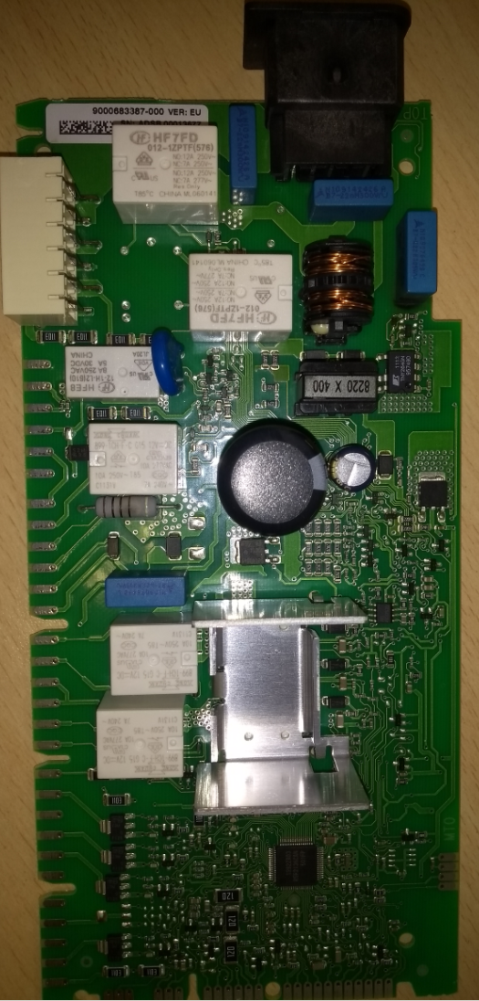

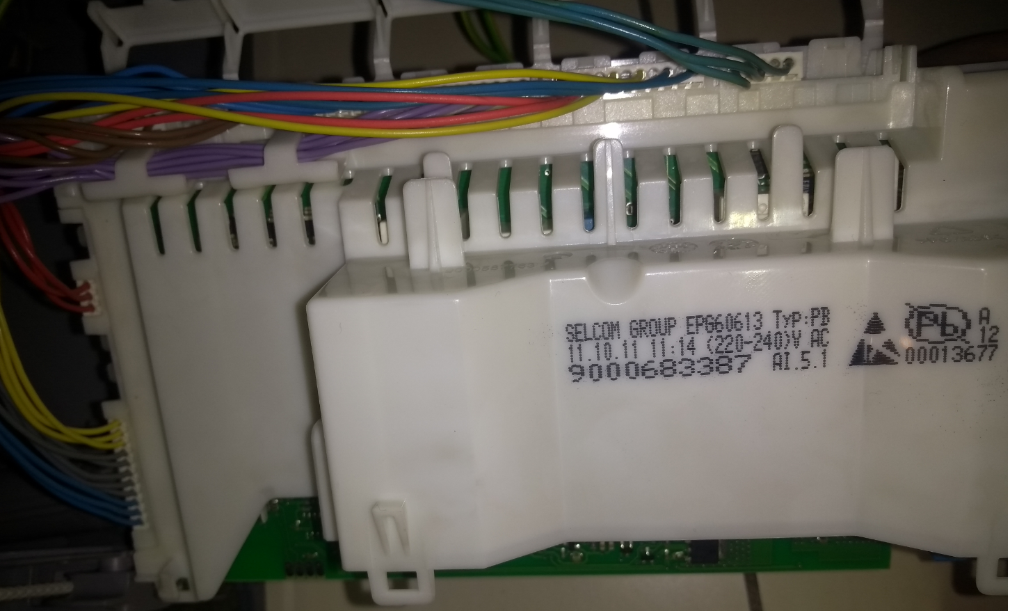

    Posiadam zmywarkę z następującą usterką.
    W zmywarce został zalany moduł EPG60613 (9000683387).
    Po naprawie nadpalonych ścieżek efekt był taki, że zmywarka uruchamia się i zaraz wyłącza (słychać naprzemienne działanie przekaźnika).
    Nie mogłem nigdzie znaleźć używki.
    Wymyśliłem, że zakupię podobny moduł i podmienię sam kontroler R5F2136CAN.
    Tak też zrobiłem. Niestety problem się przeniósł. Tzn. że w moim EPG60613 nie była uszkodzona część zasilająca tylko sam R5F2136CAN.
    Czy istnieje możliwość wgrania programu do takiego kontrolera??
    Kiedy założyłem ten podobny moduł o numerze EPG606...nie można odczytać (9000 588 493), efekt jest taki że zmywarka uruchamia się, ale cały czas świeci wskaźnik skontrolowania wody oraz wskaźnik płynu nabłyszczającego. Na wyświetlaczu nie wyświetla się nic.
    Wydaje mi się, że komunikacja między programatorem a modułem EPG60613 odbywa się za pomocą sieci CAN, dlatego inny moduł (w tym przypadku 9000 588 493) nie ma prawa zadziałać ale może się mylę, stąd proszę o pomoc bardziej doświadczonych użytkowników tego forum, bo może uda się jeszcze uratować tą zmywarkę.
    Moduł był zakupiony jako "sprawny" ale jak wiadomo różnie to bywa z tą "sprawnością". Być może on jest po prostu uszkodzony, bo tak naprawdę różnica pomiędzy moim uszkodzonym (9000683387) a tym zakupionym (9000 588 493) to tylko jeden triak.

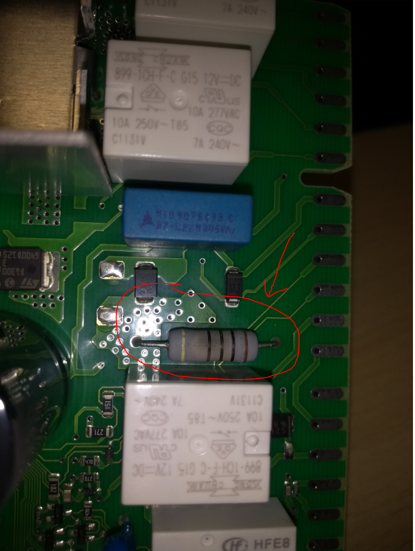

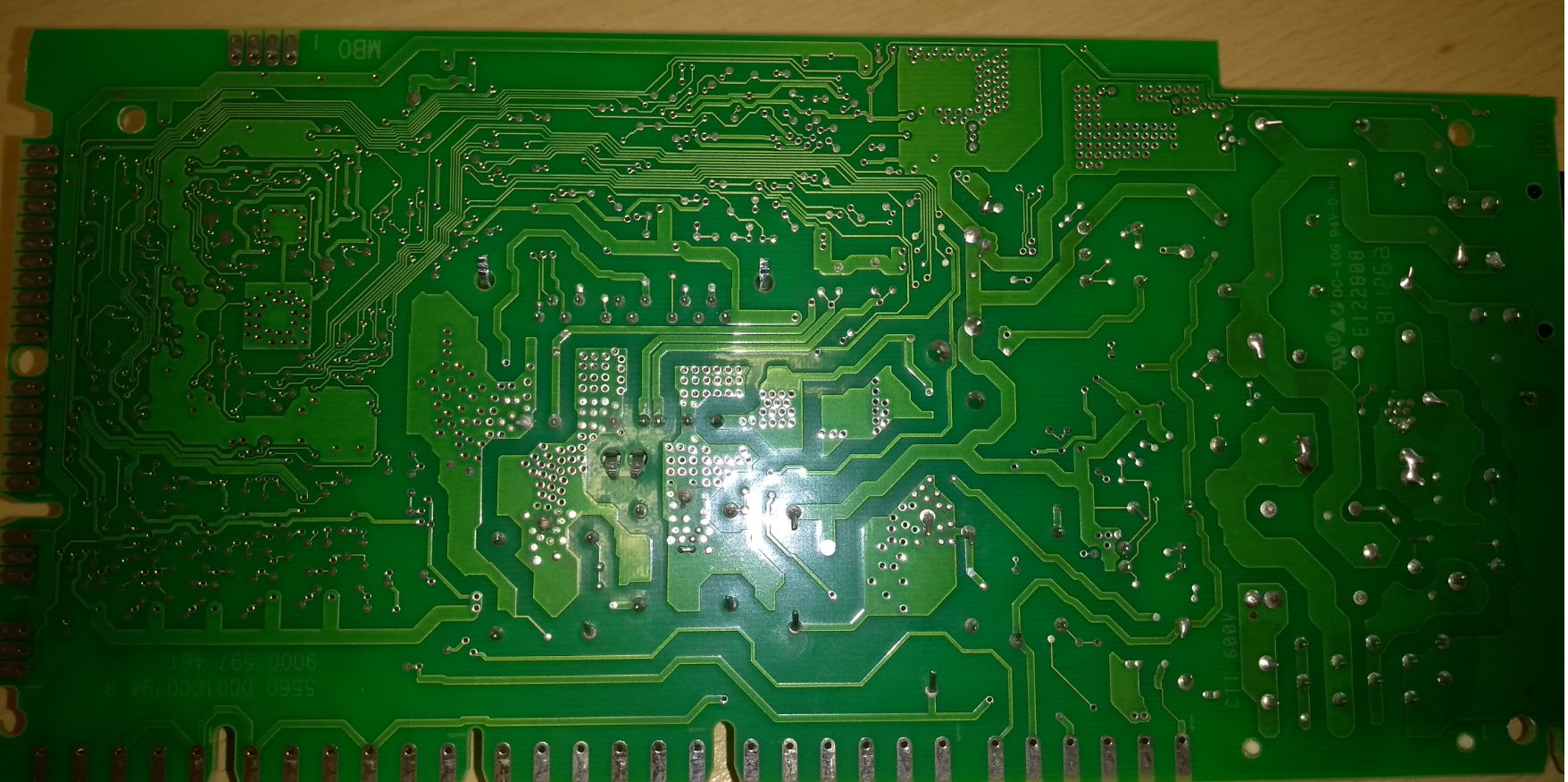

    Poszukuję osoby, która podejmie się naprawy uszkodzonego modułu EPG60613 ze zmywarki Bosch.
    Objawy początkowe: cykliczne wyłączanie/włączanie się w trakcie programu prania (pranie w cyklu 1:30h trwało realnie około 6h), aż do momentu całkowitego wyłączenia (zmywarka nie wykazuje reakcji na przyciski z panelu).
    Proszę o info na priv.

    Witajcie, czy udało się komuś naprawić ten moduł ? Objawy mam takie jak u Krystiana
  • #5 17607062
    alekt77
    Do wymiany rezystor 100Ω/2W i układ TNY264
  • #6 17612209
    newpeter
    Po wymianie rezystora i TNY264 wszystko działa prawidłowo, jeszcze raz dziękuję za pomoc.
