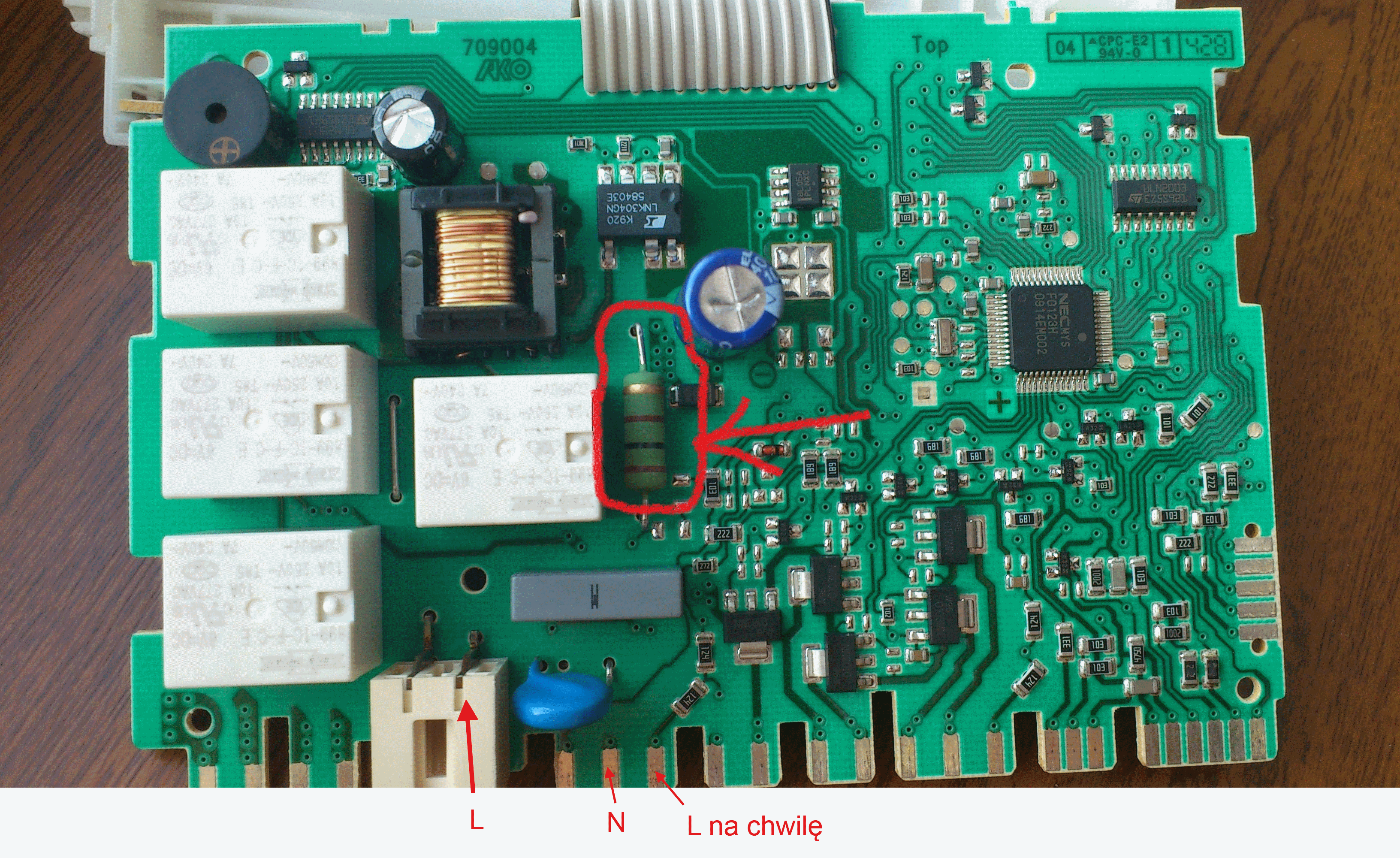

    Witam!
    Mam na stole programator od zmywarki Neff AKO 718353-02. Wymieniłem uszkodzony LNK304GN oraz rezystor 100Ω. Innych usterek nie stwierdziłem. Czy jest możliwość sprawdzenia na stole? Mam tylko moduł, a zmywarka jest oddalona o 100km.
    Zmywarka Neff S54M45X8EU36-(AKO 718353-02)-sprawdzenie programatora na stole
    Załączam podobne zdjęcie

    Loker
    Teoretycznie powinno zadziałać:

    Jakub20051
    Dzień dobry, oczywiście kondensatory też do wymiany. Tym bardziej, że koszt mały a zmywarka 100 km...
    Pozdrawiam serdecznie Jakub

    TR53
    Po zamontowaniu programatora zmywarka ruszyła.
    Temat zamykam.
