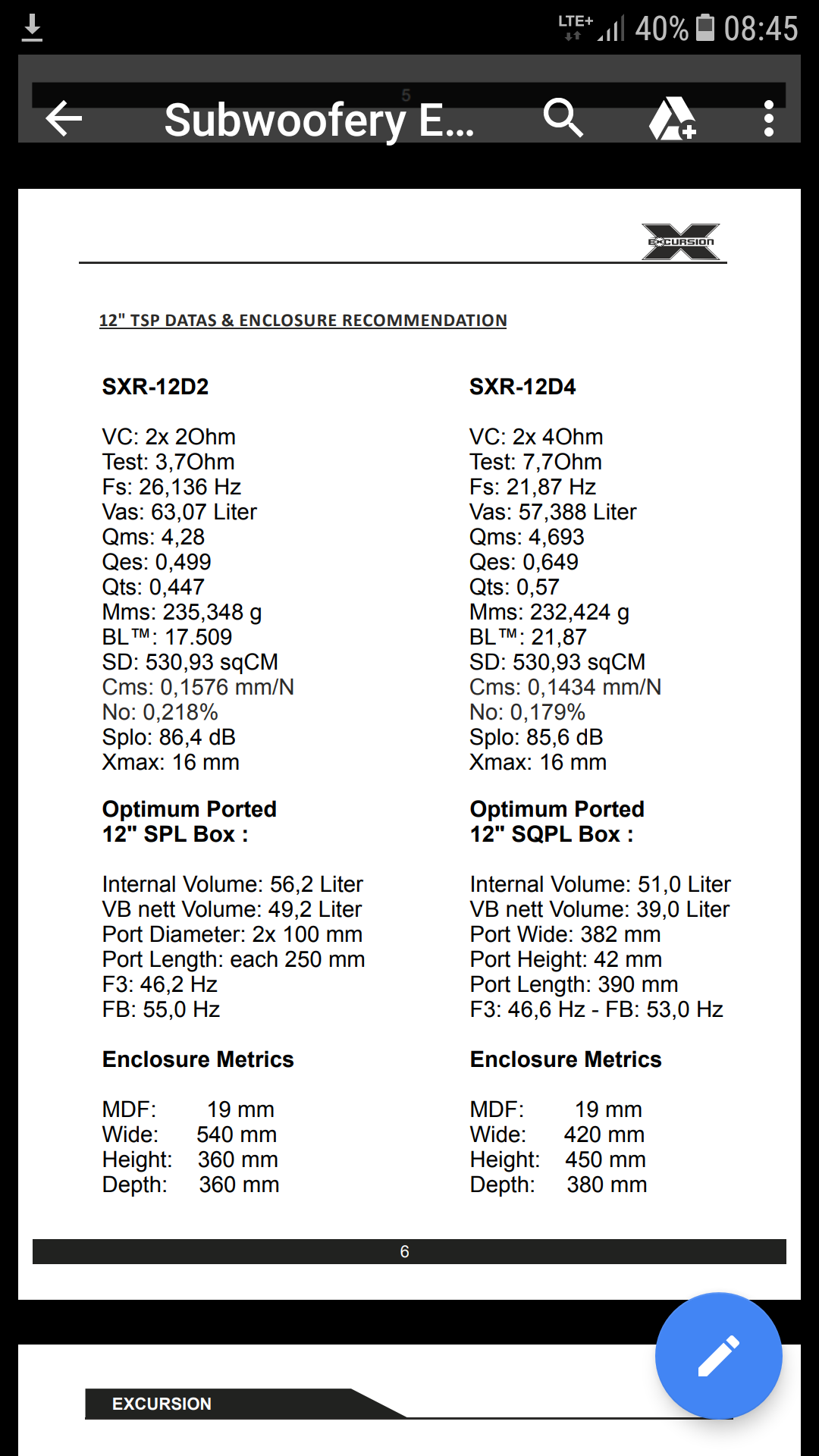

    Witam. Powiedzcie mi czy jest sens liczyć obudowę inna niż podana jest na stronie producenta ? Głośnik Excursion SXR-12D4. Producent podaje obudowę SPL czyli wnioskuje że do robienia ciśnienia. Problem polega na tym że głośnik w takiej skrzyni gra dobrze tylko w kawałkach z dobrym basem A w większości nie zadowala mnie . Czy licząc od nowa inna obudowę zagra lepiej czy taki już urok tego głośnika tylko do pompy. ? Pozdrawiam

    Przecież producent podaję więcej informacji. Z tego co pamiętam to podaję litraż wymagany i najlepszy (wraz z strojeniem na br) dla obudowy br i closed. Ja bym dał ten głośnik w closed.
    SUGEROWANE OBUDOWY:
    zamknięta netto (dodać objętość głośnika*):
    - mała: 14L
    - optymalna: 21,2L
    wentylowana netto (dodać objętość głośnika i portu*):
    - mała: 35,4L / strojenie portu: 35Hz
    - optymaln,a: 42,5L / strojenie portu: 35Hz

    Ale tu są podane dokładne wymiary i taka skrzynię zrobiłem. I to jest obudowa Spl.

    No dokładnie. Ale żeby pójść w SQL ja bym dał do closed. Taki litraż jak podałem (ale lepiej zrobić symulacje w winisd bo nie wiem na ile te dane co podałem są wiarygodne bo tylko na jednej stronie znalazłem). Bo spl to jest taka skrzynia żeby osiągnęła największą głośność, nie koniecznie połączone jest to z jakością.
