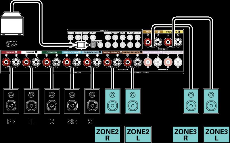

    cena zabiła nie tylko mnie ale również wszystko we mnie :-).... ale na stronach marantza znalazłem ustawienie ampli na 5.1 + 2 strefy w stereo...
    Stereo w 4 strefach - jak - 4 strefy stereo - ten sam dźwięk i osobne sterowanie
    Wynika z tego ze z 9.1 można zrobić 2 dodatkowe strefy stereo ... ale są dwa pytania - jaki to ampli KD oraz jak z main zone zobić zwykłe stereo :-)

    Nie mam czasu aby teraz szukać, ale to nie problem
    Z Main Zone to nie problem, wciskasz tryb stereo i grają dwie kolumny :)
