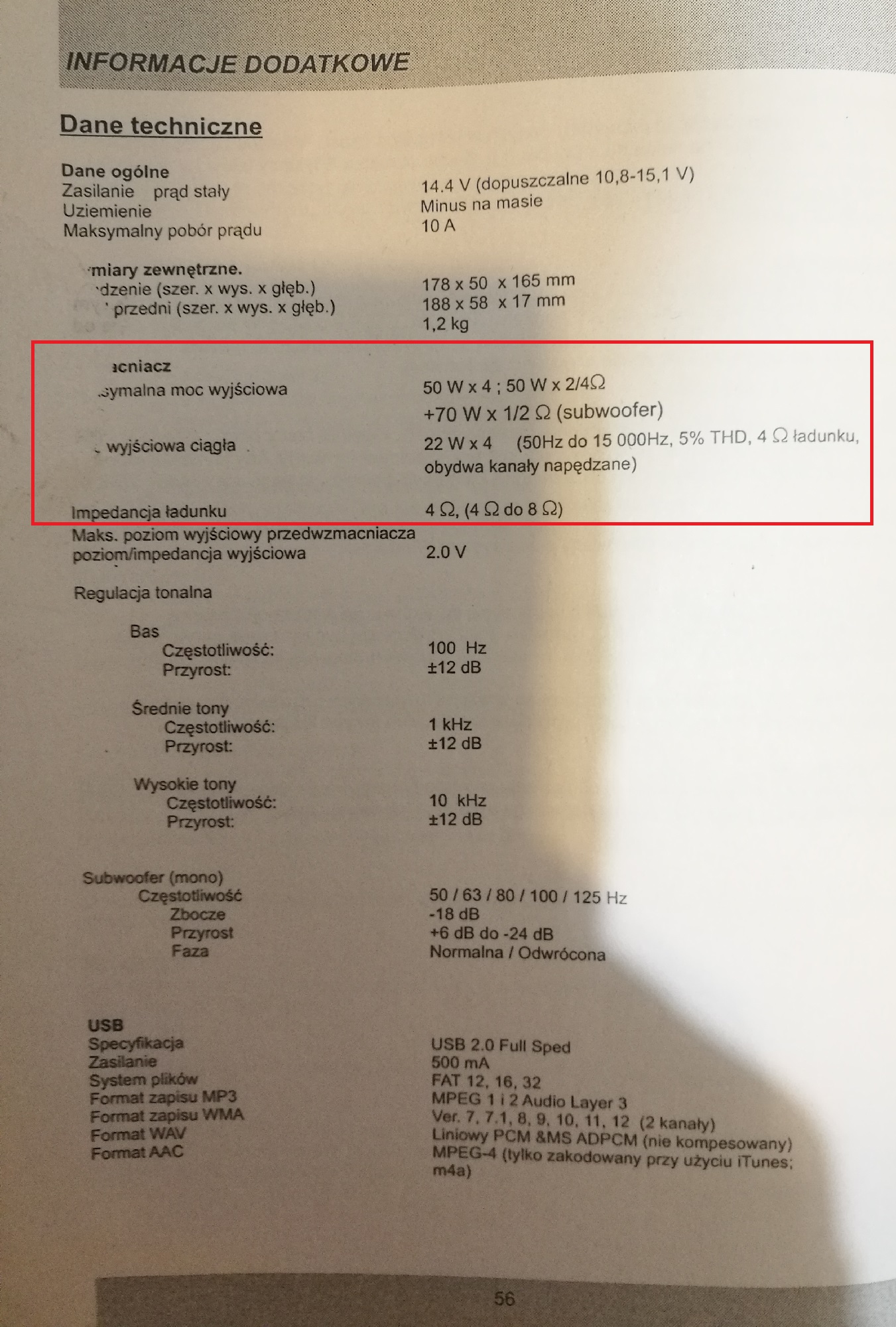

Chciałem się poradzić.
Mam radio samochodowe (Pioneer MVH-1400UB) z 4 końcówkami mocy 50W x4, 50W x 2/4ohm
do tego mam podłączone standardowo 4 głośniki (Pioneer TS-G1721I) - 4 ohm'owe - RMS 40W
potrzebuję dołożyć kolejne 2 głośniki.
Zależy mi na tym aby wzmacniacz wytrzymał obciążenie i się nie spalił (dodam, że nie słucham muzyki głośno - najczęściej chodzi ma 40% swojej mocy), jakość dźwięku była dobra.
Chciałem się podpiąć z każdym nowym głośnikiem "pod jeden z już istniejących".
W załączniku zrobiłem schemat, gwiazdką oznaczyłem te które chce dołączyć.
Głośniki mam umieszczone w suficie podwieszanym w domu
- tak radio samochodowe z zasilaczem w niestandardowym zastosowaniu
Mam 2 pytania:
1) czy dokupić identyczne głośniki o tej samej ohm'owości czyli 4-ohm ? czy jednak inne ? ile ohm ?
2) w jaki sposób wpiąć je w instalacje - szeregowo ? równolegle ? wolałbym aby było to "proste" dopięcie
