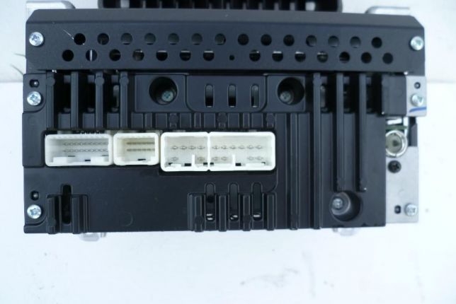

    Witajcie czy dałoby radę wsadzić do toyoty yaris z 2010 roku skrzynkę/tubę bassową niewielkich rozmiarów z mocą do 300w pod fabryczne radio ? kwestia czy radio da rade, czy da się podłączyć itp. jestem kompletnie zielony w temacie

    Z tego co widzę to radio nie posiada wyjścia liniowego na wzmacniacz.
    Schemat od innego radia z toyoty ale wtyka taka sama mowa o 3 gnieździe patrząc od lewej na twojej focie.
    Toyota Yaris 2010 - Skrzynka/Tuba bassowa pod fabrycznę radio da radę ?
    Najszybciej było by Ci kupić już skrzynie/tubę z wejściem HIGH INPUT lub użyć takiego konwertera sygnału http://allegro.pl/konwerter-poziomow-glosnik-rca-high-level-i6612696387.html
    I w ten sposób uzyskasz z wyjścia głośnikowego wyjście liniowe. Czyli najprościej mówiąc przeciągasz sobie od radia kable na tylne głośniki chyba że już masz je tam przeciągnięte fabrycznie i pod nie dopinasz konwerter i z konwertera do wzmacniacza.
