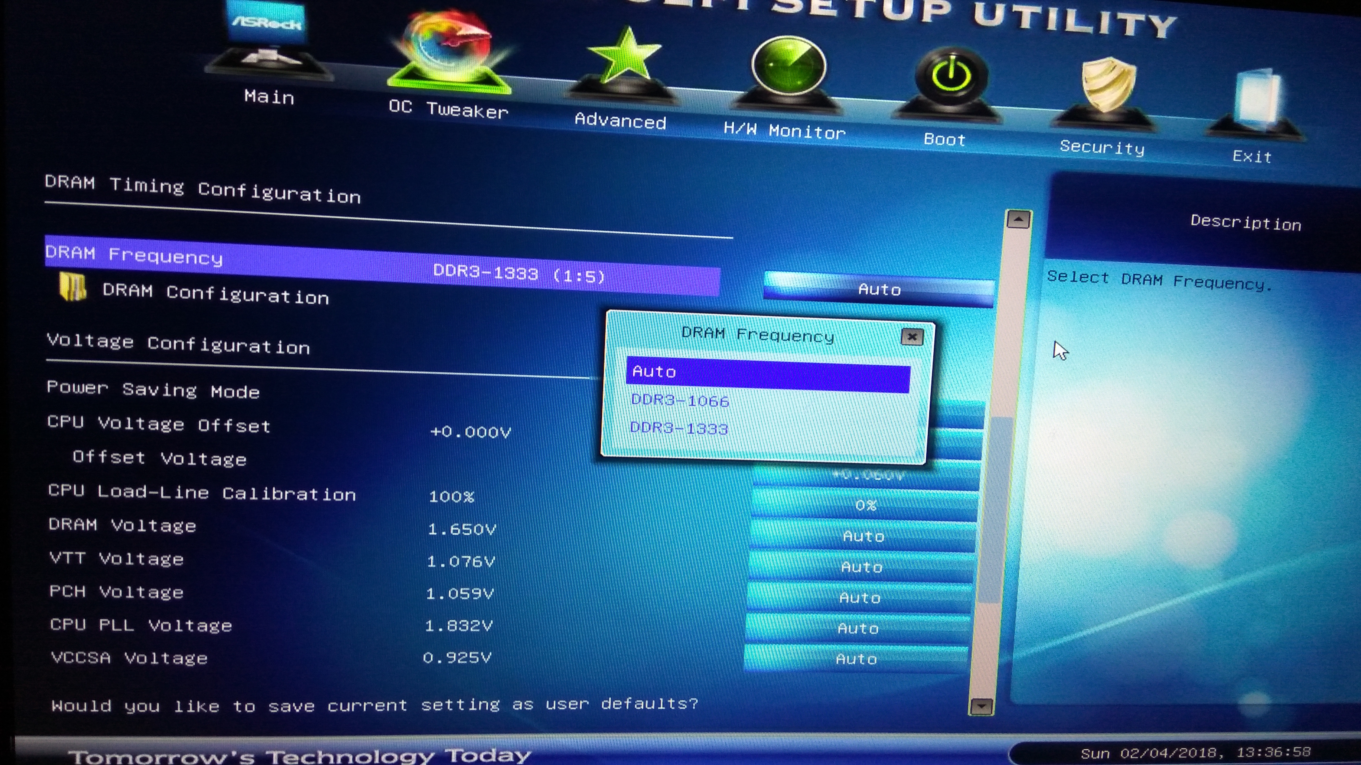

    Jeszcze nie zacząłem kręcić tylko rozglądnąłem się w BIOS'ie. Na początek takie pytania czy w ogóle coś z tego OC będzie, bo już na starcie mam problem.

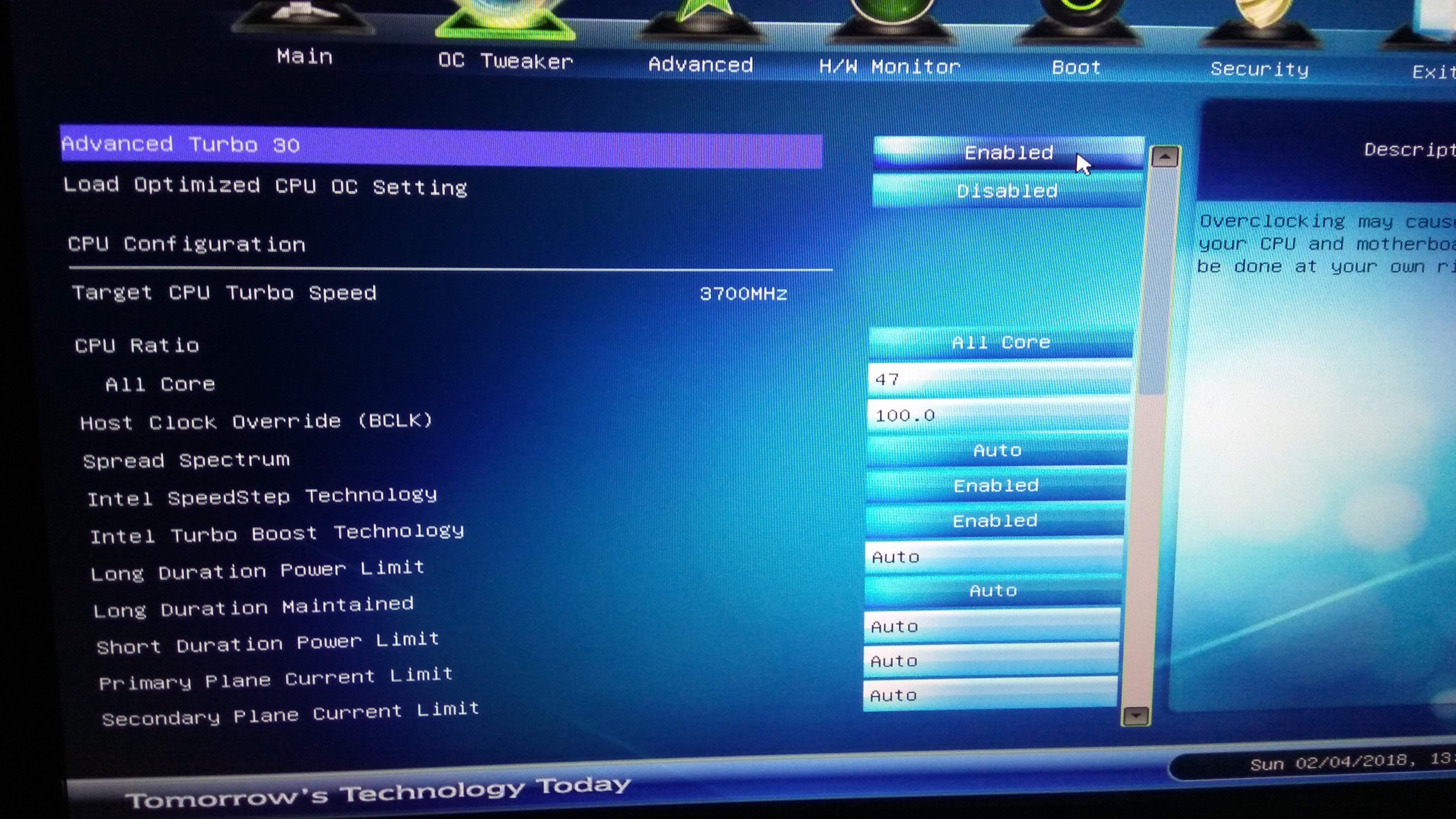

    1) Advanced Turbo (nie wiem czemu black ma "Advanced Turbo 30", a ja "Advanced Turbo 50"). Niezależnie od tego czy jest włączone czy nie to w ogóle nie mogę zwiększyć mnożnika na większy nić 37. Jedynie jak przełączam z dis na enabled to ustawia się sam z siebie 47, a jak wpisuje 41 to i tak zmienia się na 37 i lipa...
    2) Z jakiej strony nie mam opcji ustawianie RAM'u na 1600 MHz, skoro mam moduły 1600 MHz, a płyta jest do OC?
    3) Jakieś auto OC niby jest ale sądząc po opiniach jakie krążą o auto OC to chyba szkoda ustawiać, tak? Ponoć za duże napięcie daje i szkoda tego używać.

    Ustaw
    Advanced turbo na enabled
    spread spectrum na disabled
    CPU Voltage na fixed mode i 1.20V
    CPU Ratio na 42 (daje 42*100=4200MHz)
    Power Saving mode disabled
    Long Duration Power limit możesz ustawić 250W
    Short Duration Power limit to samo
    Primary/Secondary też
    BCLK itd. zostaw jak jest
    Odnośnie ramu: wejdź w DRAM Configuration, tam powinno być 1600MHz.

    Coś czuję, że jest "cienszki" problem
    Nie mogę zmienić mnożnika na większy niż 37. Jak wpisuje więcej to i tak ustawia się na 37.
    Nie mogę. Max wartość jaką mogę w nich ustawić to 120. Jak wpisuję więcej to i tak zostaje na 120.
    Oszczędzanie energii wyłączone. Załadowałem domyślne ustawienia, bo pomyślałem, że coś mogło być źle na płycie ustawione i przez to nie mogłem zmienić mnożnika CPU i tego Long/ Short Duration Power Limit. Nic to nie dało. Zrobić jakieś zdjęcia BIOS'u? Możliwe, żeby jakaś włączona/ wyłączona opcja blokowała zrobienie OC?
    Edit. Wersja BIOS P1.80 jakby to było potrzebne. W sumie to widzę, że jest tylko jedna wersja BIOS'u to zmienić się go nie da.
    Edit 2: Co za wkur***jące dziadostwo. Ustawiłem Load CPU Optimize Settings na 4 GHz i nic. Dalej na Stock'owych zegarach pracuje. Jedyne co się stało to się integra włączyła. Co tu zrobić?

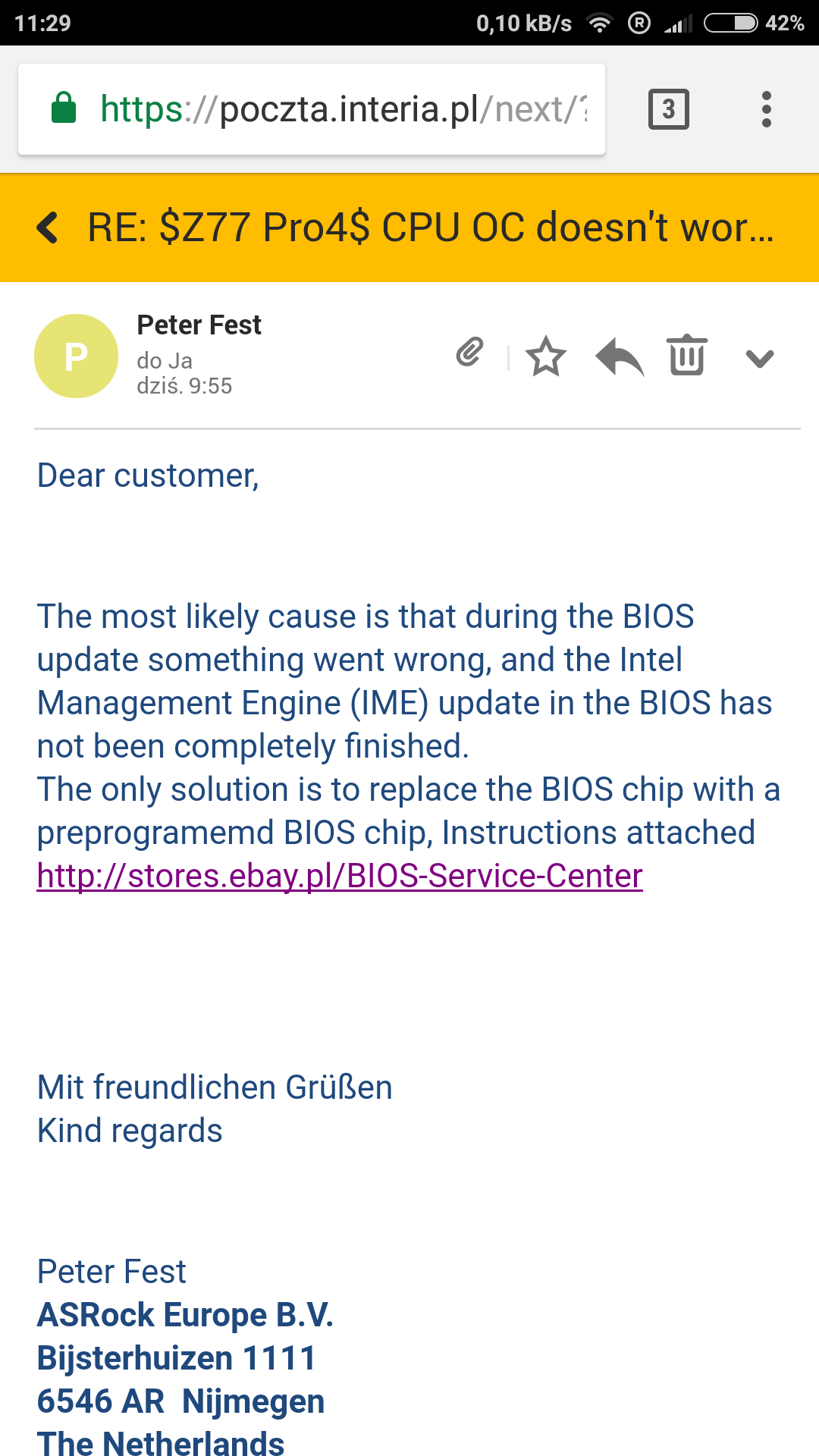

    Edit: Odpisali. Najprawdopodobniej coś poszło nie tak jak ktoś robił update BIOS (to ciekawe, bo na ich stronie jest tylko jeden BIOS P1.80, więc nie wiem jaki to update ;))
    Tutaj link, który załączyli w swojej wiadomości
    http://stores.ebay.pl/BIOS-Service-Center
    I wrzucam jeszcze pdf'a, którego też załączyli
    Proszę o przetłumaczenie to na język bardziej łopatologiczny. Tzn. Rozumiem, że trzeba kupić jakiś chip BIOS'u. Pytanie co to jest? Czy trzeba to jakoś "programować" czy tylko wymienić i ma działać? Czy to jest uniwersalne i pasuje do różnych płyt czy może trzeba konkretny model? Gdzie to można dostać? Czy jest to na tyle powszechne, że będą mieli w pierwszym lepszym serwisie?
