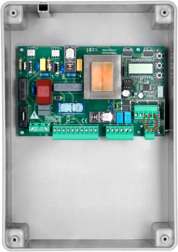

    Witam kolegów. Posiadam bramę dwu skrzydłową z napędem BENINCA BILL 30. Zgubiłem pilota i chciałbym go wykasować z pamięci tak, żeby nie zresetować ustawień. Czy ktoś wie, jak to zrobić?

    Witam dzięki za zainteresowanie mam coś takiegoBENINCA BILL 30 - Usunięcie zgubionego pilota bez resetowania ustawień

    Środkowym przyciskiem wchodzimy w MENU następnie przechodzimy (minusem) do opcji "radi" wyszykujemy opcji "rtr" klikamy środkowy przycisk i jeszcze raz potwierdzamy środkowym przyciskiem .
    Z menu wychodzimy klikając jednocześnie + i - bądź czekamy chwile
    Po tym Pamięć odbiornika jest wykasowana i należy od nowa wszystkie nadajniki zaprogramować w funkcji "PP" Menu/radi/pp
    w załączniku instrukcja

    Dzięki kolego cezary16111 pomogłeś zamykam temat.
