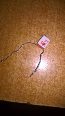

    Ostatnio grzebiąc w transformatorze znalazłem jakiś element przyczepiony do cewki.
    Napiszcie mi co to jest i do czego moge to użyć.
    Identyfikacja elementu przyczepionego do cewki transformatora - zdjęcie w linku

    To jest bezpiecznik, wstawiany szeregowo do uzwojenia transformatora.
