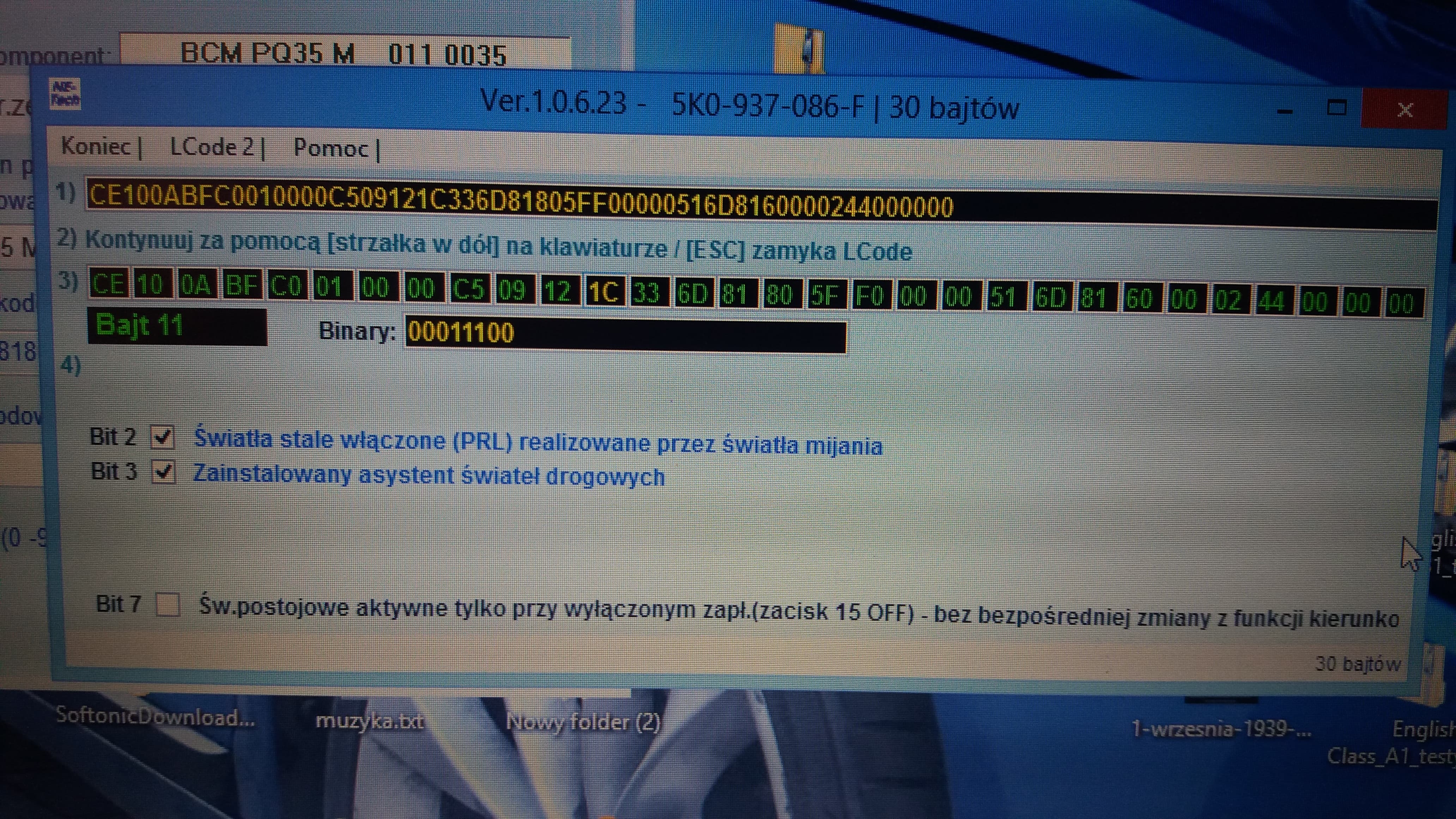

    Potrzebuję pilnie pomocy. Kupiłem VCDS 17.3.1 oraz 17.8.1 w polskiej wersji. Zacząłem zabawę od zakodowania dodatkowych funkcji w moim Scirocco typu doświetlanie zakrętów przez św. przeciwmgielne, proces powitania itp. Przed kodowaniem popełniłem kardynalny błąd ponieważ nie zanotowałem kodowania wyjściowego.
    Nie wiem co źle zrobiłem, po kodowaniu dzieją się takie rzeczy:
    1. Nie uchyla się szyba pasażera po otwarciu drzwi oraz wyjęciu kluczyka ze stacyjki;
    2. Szyba pasażera nie otwiera się i nie zamyka samoczynnie po dłuższym przytrzymaniu przycisku od otwierania szyby
    3. Domykanie szyby pasażera z kluczyka nie działa (działa tylko otwieranie)
    3. Zamek drzwi pasażera rygluje się podwójnie (czyt. trzeba dwa razy nacisnąć przycisk otwierania na kluczyku żeby drzwi się otworzyły)
    4. Po włączeniu opcji na komputerze MFA świateł dziennych w pozycji świateł pozycyjnych palą się światła mijania;
    5. Światła mijania w pozycji AUTO palą się tylko po zmroku. W dzień w tej pozycji nie palą się żadne, nawet pozycyjne.
    6. Klimatyzacja nie działa mimo że pali się lampka od jej włączania/wyłączania
    Wyposażenie dotyczące świateł:
    -reflektory halogenowe
    -światłą przeciwmgielne
    -światła pozycyjne
    Wyposażenie dotyczące drzwi (przed kodowaniem):
    - uchylanie szyb po otwarciu drzwi lub wyjęciu kluczyka ze stacyjki
    - brak oświetlenia dodatkowego drzwi (czyt. oświetlenie klamek, lusterek)
    - lusterka bez funkcji składania się
    - kierunki w lusterkach

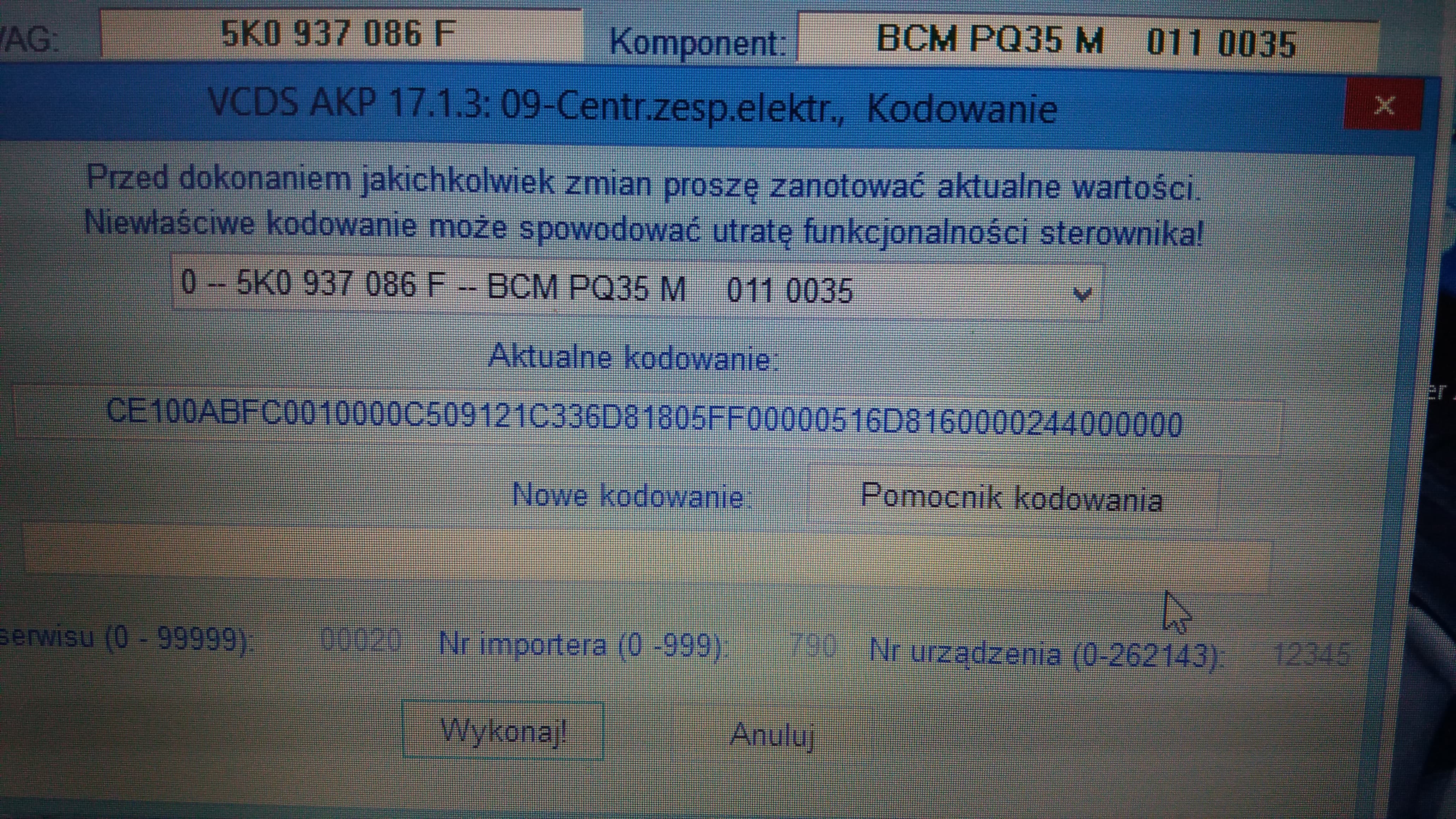

    Zamieszczę zdjęcie kodowania w Centralnym zespole elektrycznym oraz sterowniku drzwi pasażera i kierowcy.
    Auto to VW Scirocco III z 2010 roku, 2.0 tdi CBBB, sterownik BCM
    Zdjęcia kodowania drzwi kierowcy:
    Scirocco III- po kodowaniu VCDS nie działają podst. elementy wyp.elektr.Scirocco III- po kodowaniu VCDS nie działają podst. elementy wyp.elektr.Scirocco III- po kodowaniu VCDS nie działają podst. elementy wyp.elektr.Scirocco III- po kodowaniu VCDS nie działają podst. elementy wyp.elektr.
    Kodowanie drzwi pasażera:
    Kodowanie centralnego zespołu elektrycznego:
    Scirocco III- po kodowaniu VCDS nie działają podst. elementy wyp.elektr.Scirocco III- po kodowaniu VCDS nie działają podst. elementy wyp.elektr.Scirocco III- po kodowaniu VCDS nie działają podst. elementy wyp.elektr.Scirocco III- po kodowaniu VCDS nie działają podst. elementy wyp.elektr.Scirocco III- po kodowaniu VCDS nie działają podst. elementy wyp.elektr.Scirocco III- po kodowaniu VCDS nie działają podst. elementy wyp.elektr.Scirocco III- po kodowaniu VCDS nie działają podst. elementy wyp.elektr.Scirocco III- po kodowaniu VCDS nie działają podst. elementy wyp.elektr.Scirocco III- po kodowaniu VCDS nie działają podst. elementy wyp.elektr.Scirocco III- po kodowaniu VCDS nie działają podst. elementy wyp.elektr.Scirocco III- po kodowaniu VCDS nie działają podst. elementy wyp.elektr.Scirocco III- po kodowaniu VCDS nie działają podst. elementy wyp.elektr.Scirocco III- po kodowaniu VCDS nie działają podst. elementy wyp.elektr.Scirocco III- po kodowaniu VCDS nie działają podst. elementy wyp.elektr.Scirocco III- po kodowaniu VCDS nie działają podst. elementy wyp.elektr.Scirocco III- po kodowaniu VCDS nie działają podst. elementy wyp.elektr.Scirocco III- po kodowaniu VCDS nie działają podst. elementy wyp.elektr.Scirocco III- po kodowaniu VCDS nie działają podst. elementy wyp.elektr.Scirocco III- po kodowaniu VCDS nie działają podst. elementy wyp.elektr.Scirocco III- po kodowaniu VCDS nie działają podst. elementy wyp.elektr.Scirocco III- po kodowaniu VCDS nie działają podst. elementy wyp.elektr.
    POMOCY!

    Myślę, że wszystko w pomocniku kodowań zaznaczyłem ok, ale mimo wszystko wyżej wymienione elementy nie działają poprawnie. W kodowaniu drzwi pasażera mam kod 0016436 a spotkałem się że Scirocco ma 0016437.
    04 - kierunek
    016- automatic run (który mi nie działa)
    032 - grzanie lusterek
    reszta to uchylanie szyby które również mi nie działa.
    Dobrze by było odczytać kodowania z innego Scirocco o podobnym wyposażeniu i je porównać, ale w mojej okolicy mało jeździ tych aut. Albo są z rocznika 2008 i 2009 z innym sterownikiem.

    Temat ogarnięty w 99%. Napiszę dla potomnych, gdyby ktoś napotkał podobny problem.
    1. Problem braku uchylania się szyby po pociągnięciu za klamkę oraz nie działające samoczynne opuszczanie i podnoszenie się szyby - Należy wypiąć plus z akumulatora na minimum 10 s po czym przeprowadzić manualną adaptację szyby używając przycisku sterującego szybą oraz pilotem centralnego samka. Oczywiście przed tym należy poprawnie zakodować sterownik szyby (dla kierowcy 0016437, dla pasażera 0016436)
    2. Problem świateł mijania - wchodzimy 09 Centr. zesp. elektr. , kodowanie, pomocnik kodowania, w bajcie 18 zmieniamy na "VW Scirocco ruch prawostronny"
    3. Ze względu na niskie temperatury, sprężarka klimatyzacji pracuje od +5C. Sądziłem, że popełniłem jakiś błąd w kodowaniu klimatyzacji ,ale to winna temperatury.
    Walczę jeszcze z podwójnie ryglującym się zamkiem po stronie pasażera...nie mam pojęcia czemu on się podwójnie rygluje.
