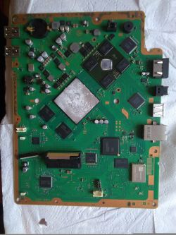

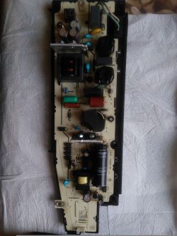

    Otóż od dłuższego czasu stwierdziłem że powrócę na troche do PS3.
    Więc wyciągnełem nie używanego od poł roku super slima z szafy, włączyłem i wszystko było dobrze przez 2 dni aż do dziś.
    Otóż jest problem z uruchomieniem konsoli, ponieważ po uruchomieniu konsola załącza się na 2 - 3 sekundy po czym zonk i gaśnie :(
    Konkretnie po tychże 2 - 3 sekundach nawet kontrolka jest zgaszona, tak jakby przestał docierać prąd.
    Kontrolka zapala się po wyciągnięciu i włożeniu kabla do styku zasilania albo po przytrzymaniu (nie pojedynczym krótkim wciśnięciu) przez sekundę, dwie przycisku zasilania po czym to znów pali sie na czerwono i tak w kólko ... Nie chce załapać na dłużej niż 3 sek :(
    Dodam że jestem w tym zielony aczkolwiek rozebrałem dziś pierwszy raz od nowości czyli od 2012 roku konsole aby wymienić pastę termoprzewodzącą z myślą że jest to może tego wina. Wiem że to powinno się częściej robić ale z racji tego iż byłem i jestem raczej niedzielnym graczem nie robiłem tego bo też konsola sama w sobie nie przeżywała katowania. Została ona także dokładnie wyczyszczona z kurzy i wszelakiej maści tego co się tam nazbierało.
    Wydaje mi się że to wina jakiegoś kondensatora bądź stabilizatora na zasilaczu ale nie jestem pewien więc nie tykam lutownicy puki co. Raczej nie jest to YLOD.
    Niestety problem nie znikł i pytanie czy być może ktoś miał podobny problem :(
    Poniżej zdjęcia samej płyty oraz zasilacza gdyby ktoś miał pomysł czy da się coś z tym zrobić bądź co wymienić ( płyta jak widać u góry nie jest w najlepszym stanie co widać u góry więc też nie liczę na wodotrysk, bo czas swoje też zrobił ale jeżeli jednak coś się da z tym zrobić to bajka)
    PS3 Super Slim - Po uruchomieniu gaśnie w około sekundę, po czym dioda się nie p PS3 Super Slim - Po uruchomieniu gaśnie w około sekundę, po czym dioda się nie p
    Z góry dziękuje za pomoc
    #2 17024882
    sylweksylwina
    Moderator - Komputery Serwis
    Moim zdaniem masz uszkodzny zasilacz.
    #3 17026153
    Sirius27
    Poziom 19  
    Ja też sądzę że mógł ci paść zasilacz
    Jako że piszesz że jesteś zielony to jedyna opcja poza serwisem to powinieneś podmienić zasilacz na taki sam ale sprawny i wtedy będzie wiadomo czy to wina zasilacza .
  • #4 17033013
    pieras89
    Poziom 6  
    No to spróbujemy znaleźć zasilacz w takim razie. No chyba że ktoś wcześniej będzie miał na tyle wiedzy na temat tej konstrukcji, że będzie wiedział co odlutować i zamienić na sprawne hehe :)
    Puki co dzięki :)
    Ale tak jak piszecie, że gdzies jest prawdopodobnie uwalony zasilacz bo po próbie z miernikiem na stykach wyjściowych (tych 2 głównych bolcach} napięcie było tylko przez chwile tego uruchomienia, po czym spadało do zera.
  • #5 17035960
    qqqqqqqqqqqq_qqqqqqq
    może wydawać się to głupie, ale spróbuj przy włączaniu konsoli docisnąć lewy róg, tam gdzie wpina śie kabel do zasilacza. nie za mocno, umiarkowaną siłą i utrzymuj tak. miałem podobny problem z wyłączaniem. u mnie nie była to wina zasilacza, bo miałem okazje sprawdzić drugim sprawnym. po dociśnięciu odpalił się ekran z brakiem dysku i dalej nic, ponieważ nie posiadam wolnego żeby sprawdzić co dalej. przypuszczam, że to wina grafiki, bo mniej więcej znajduje się ona w miejscu dociskania (zimne luty? przy dociskaniu sie stykają?).
