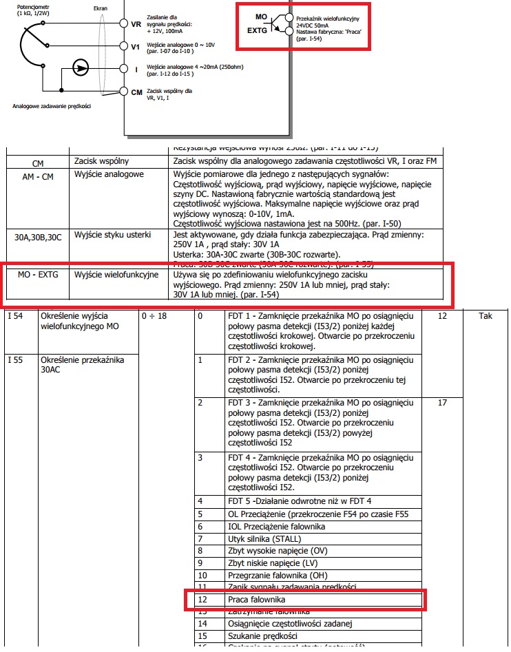

    Czy w falowniku LS/LG IC5 można za pomocą wyjścia programowalnego MO-EXTG zasterować diodą LED 230V aby wskazywała ona na drzwiach rozdzielni falownik w trybie pracy?

    To jest wyjście tranzystorowe (24 Vdc, 50mA) - od biedy kontrolkę LED na 24 Vdc można na nim "powiesić".
    A nie można wykorzystać styków wbudowanego przekaźnika 3-A-B-C? też można go zaprogramować jako PRACA.

    parametr i55-12

    Ok, zastosuję wyjście 30B-30C choć przyznam, że instrukcja w tym zakresie jest dość nieprecyzyjna, bo przy oznaczeniu zacisków (MO-EXTG) w pierwszej zaznaczonej ramce jest 24V a potem w tabeli niżej pojawia się dodatkowo możliwość podłączenia 230V. Już nie wspomnę o umieszczeniu sygnalizacji trybu Praca w wyjściu Usterki (wyjścia 30ABC).
